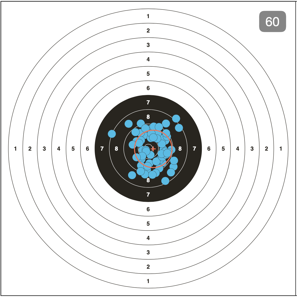

  • So, zum Vergleich habe ich, wie gesagt, die Gewichtsverteilung geändert. So fühle ich mich sicherer, besonders, wenn der Wettkampfstress dazukommt. Ich werde jetzt mit dieser Gewichtsverteilung trainieren und trainieren.
    Anbei noch ein Bild von 60 Schuss von heute! Streukreis ist in Ordnung, nur hoch und tiefe Schwankungen. Die Achter sind alle meine Schuld, zu lange gehalten, Finger lag nicht richtig am Abzug oder gezuckt. Teilweise teste ich es, wie es sich auf den Schuss auswirkt.
