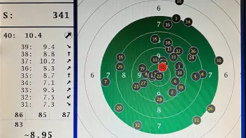

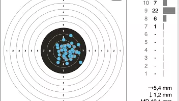

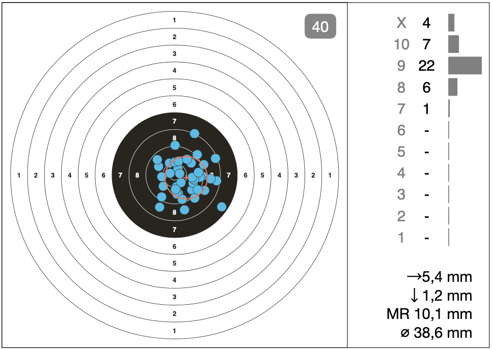

  • So liebes Forum,
    eingehend auf meine letzten Beiträge zu diesem Thema, möchte ich jetzt noch News Ergänzen.
    Ich habe heute tatsächlich feststellen müssen, das mein Absorber praktisch kaum mehr gearbeitet hat.
    Jetzt dürft ihr ALLE mal richtig kräftig draufhauen und dann bitte wieder seriös ;)
    Ich habe also insgesamt 90° der Stellschraube nach links gedreht und schon war die Funktion wieder hergestellt.
    Dass dies so lange unbemerkt geblieben ist, muss ich wohl einem schleichenden (?) Verstellprozeß schulden?
    Zu Anfang war dieser Absobereffekt deutlich zu spüren und war auch ausschlaggebend für meine Kaufentscheidung P8X.
    Da ich aber immer Laufe meiner Monate deutlich besser wurde, ist mir der rückläufige Verstellprozeß nicht so präsent geworden und ich konnte ja auch die Ringzahl erhöhen, so dass der Fokus nicht darauf lag.
    Jetzt funktioniert alles wieder wie vorher und ich bin wieder erstaunt, wie ruhig die Waffe bei der Schußabgabe liegt, da springt nichts, nur ein kleiner Ruck nach hinten, was aber nicht zum Verreißen führt.
    Deshalb jetzt nochmal auf den deutlich vergrößerten Streukreis zurück zu kommen. So ein deutliches Verreißen würde ich in einem suboptimal eingestellten Absorber schulden, aber trotzdem ist der Rückstoß bei mir geradewegs rücklings in die Schußhand geleitet, so dass ich mir nur die Erklärung über den nicht-passenden Griff, machen kann.
    Denn insgesamt ist die freigesetzte Energie bei jedem Schuß ja recht klein, so dass auch ein falsch eingestellter Absorber nicht so ein heftiges Verreißen verursachen sollte, wenn die Waffe gut in der Hand sitzt.
    Mehr kann ich nicht dazu sagen.....
