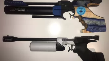

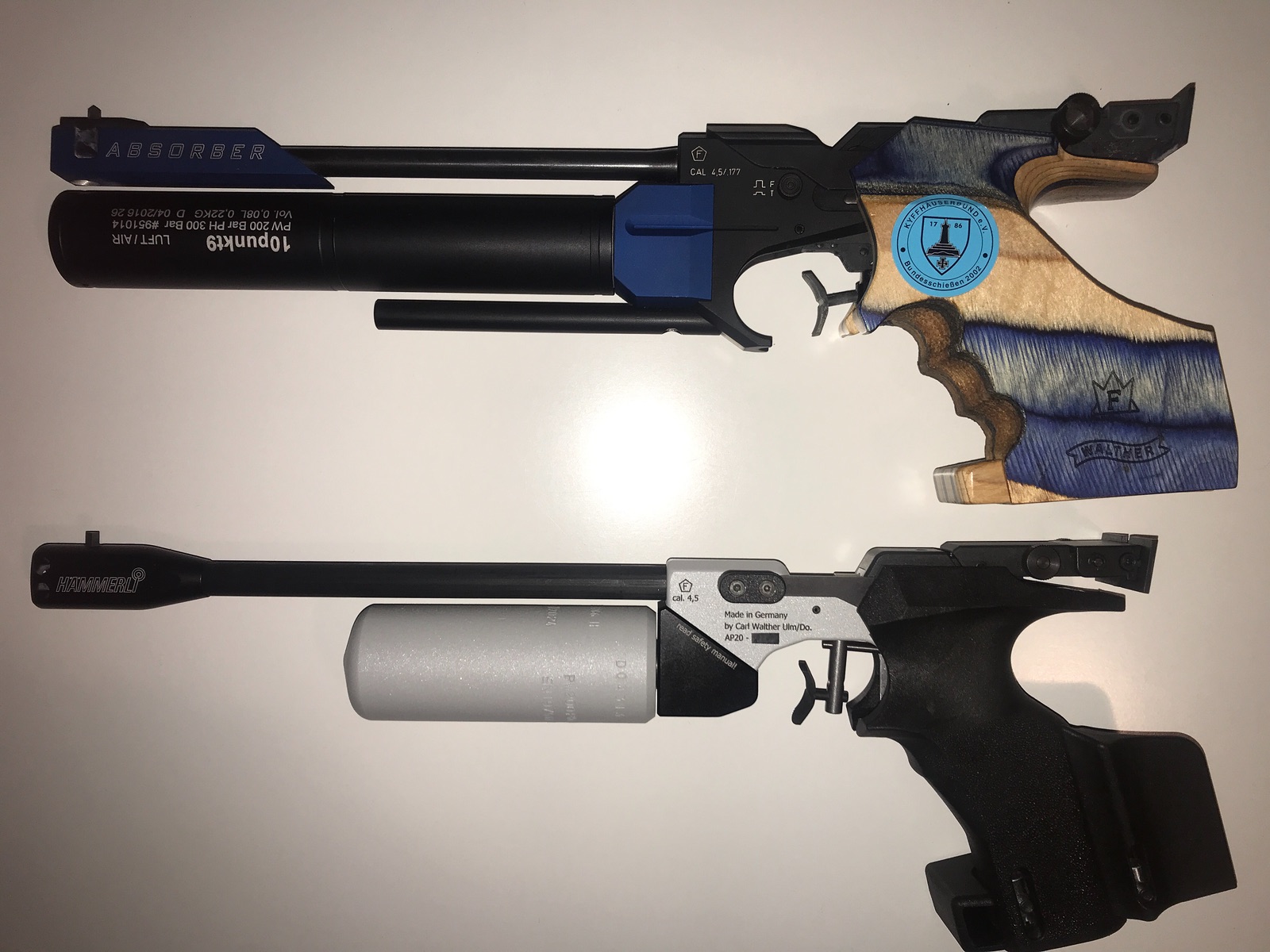

    Hier noch ein Foto mit LP300 und AP20 untereinander angeordnet, Bezugspunkt ist dabei der Abzug.
