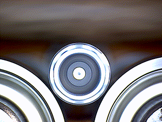

    Preiswerte Diabolos können, müssen aber nicht unbedingt eine schlechte Qualität haben.
    Die Maß-, Form- und Lagetoleranzen werden bei der Fertigung sehr großzügig gehandhabt.
    Von Los zu Los oder auch innerhalb der Dose sind große Unterschiede vorhanden.
    Für den Auflageschützen nicht zu empfehlen.
    Für Anfänger (Gewehr) und zum Freihand-Pistolentraining aber durchaus verwendbar.

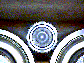

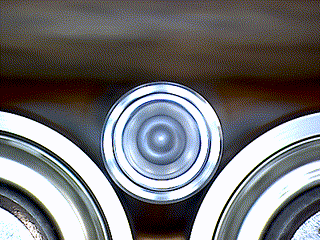

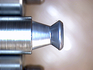

    Part 1

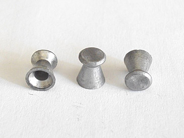

    RWS Basic
    Hauptproblem Kelch. Mal so, mal so.

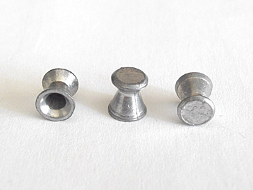

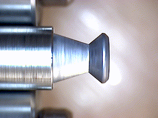

  • Part 2
    H&N Excite
    Kelch läuft einigermaßen passabel. Typisch Formhälftenversatz in der Taille und am Kopfkegel.

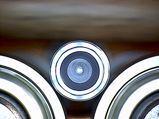

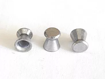

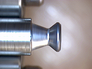

  • Part 3
    JSB Simply
    Kelch läuft einigermaßen passabel. Typisch vorderer Führungsring und Kopfkante sind exzentrisch.
    (Im Umkehrschluss sind dann im Lauf die Kegel exzentrisch).
    So hat jeder Hersteller mehr oder weniger seine spezifischen Schwachstellen.
    Die bei preiswerten Fertigungen am deutlichsten sichtbar sind.
