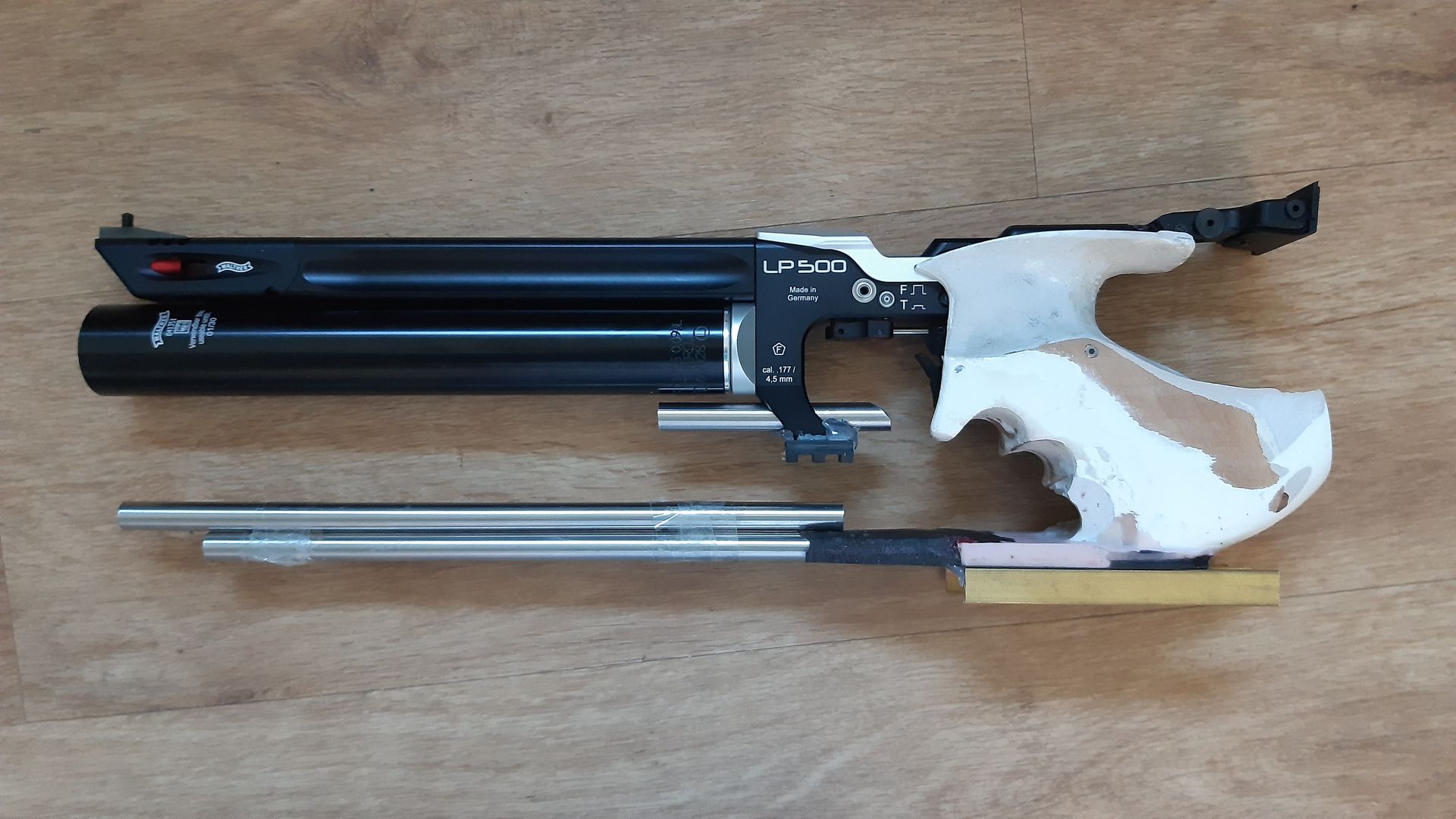

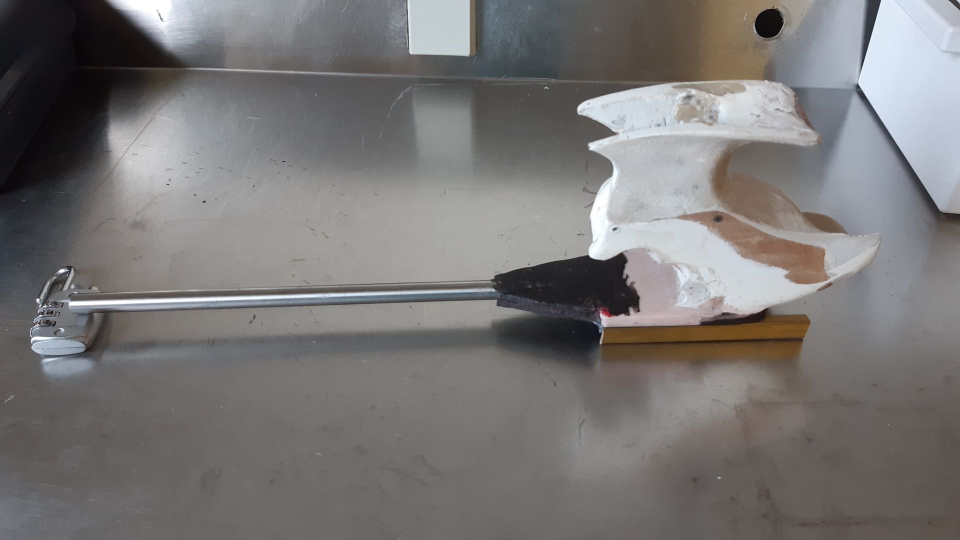

  • So werde ich sie am Wochenende mal testen. Sie hat jetzt 1450g Gewicht. 2 Edelstahl Rundstangen am Griff und als Auflage habe ich den Rest eines Abschlussprofils vom Fliesenlegen verwurstelt. Einen Schönheitspreis gewinnt die Konstruktion sicher nicht, aber zum Probieren, ob es sich lohnt, das Projekt weiter zu verfolgen reicht es allemal. Und ich brauche lediglich den Griff umzuschrauben.

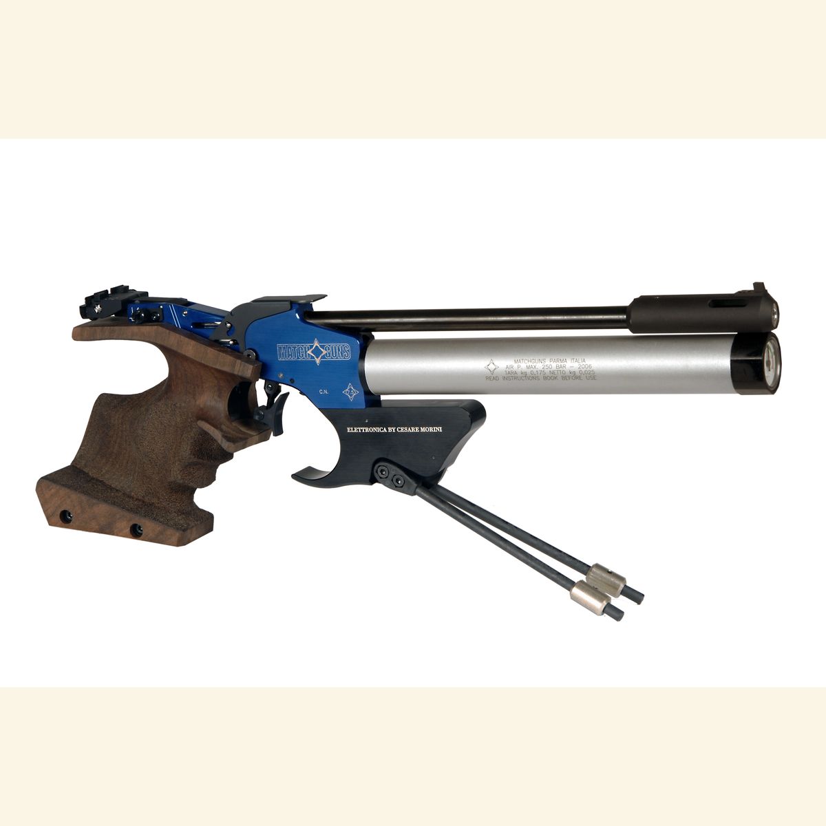

  • Hi Kietze,
    ich habe glaube noch 2 Stabis von der MG2, Cesare hatte die an seiner LP verbaut. Wenn Du das mal testen möchtest würde ich die Dir überlassen. Die Walther hat ja mit dem stabilen Rahmen unter dem Tank gute Vorrausetzungen dafür. Die Spreizung der Stabis ist so das die LP noch in den Kasten passt.
    Die Stabis sind aus Kunststoff man kann Gewichte aufschieben und fixieren.
    grüße no.limits
  • Danke für Dein Angebot! Freihand habe ich auch schon mit tief liegendem Gewicht probiert. Das liegt mir nicht so. Ich mag es lieber am Lauf. Auflage habe ich eben nach dem Fernwettkampf probiert. Das geht mit dem ganzen Gewicht schon manchmal ganz gut. Der Griffwinkel müsste aber ein ganz anderer sein. Es ist eben schon ein großer Unterschied, ob der Arm auf der Auflage liegt, oder die Waffe halten muss. Ich werde mein Projekt auf jeden Fall fortsetzen. Ob ich es ernsthaft betreibe, weiß ich noch nicht. Es unterscheidet sich doch sehr von meiner jetzigen Art zu Schießen. Die letzten 10 Schuß sahen so aus:
    Damit bin ich schon ganz zufrieden. Man muss aber schon höllisch aufpassen.
  • Dieses wird gern durch viel Gewicht (am besten in Laufhöhe ) kompensiert.
    Wenn ich einen Drehpunkt (die Auflage) habe, sollte es doch von Vorteil sein, das Gewicht so tief, wie möglich zu platzieren. Vielleicht sogar tiefer, als die Auflage. Das Gegengewicht bildet ja zwangsläufig und unveränderlich der Arm. Ist das Gewicht unterhalb des Drehpunktes, kann sich ein "Gleichgewicht" einstellen, wie bei einer Waage. Je weiter das Gewicht über dem Drehpunkt ist, desto kippeliger wird das System.
  • Das Gewicht wirkt in (oder über) Laufhöhe direkt dem Impuls entgegen. An anderer Stelle angebracht wirkt es als Pendel dem Impuls entgegen. Einen Impuls auf der gleichen Achse zu eliminieren ist sinnvoller als über 3 oder 4 Umwege.
    Massenträgheit an der richtigen Stelle ist sinnvoller als alles an Gewicht auszureizen den Impuls aber nicht eliminieren zu können.
  • Ist denn der Effekt, vor dem Schuß Ruhe im System zu haben nicht großer, als den Impuls nach dem Schuß zu minimieren?
