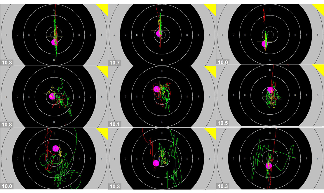

    Eigentlich ein interessanter Thread. Da gäbe es viel zu schreiben, denn eigentlich ist das Auflageschießen Pistole eine noch recht junge Disziplin. Sie bietet (im Bereich der Regeln ob Anschlag oder Technik) noch viel Spielraum zum Testen und Probieren. Leider hat nicht jeder eine eine Schießanlage oder Werkstatt Zuhause oder kann Veränderungen gar mittels Zielweganalyse überprüfen.
    So ist es halt, Erfahrung machen und Erkenntnisse sammeln kostet Zeit und Geld. Manche haben Glück und gehen intuitiv oder mit Überlegung den richtigen Weg. Wobei dann manche Veränderung ein Rückschritt bedeuten kann. Aber auch dies gehört zum Lernprozess.

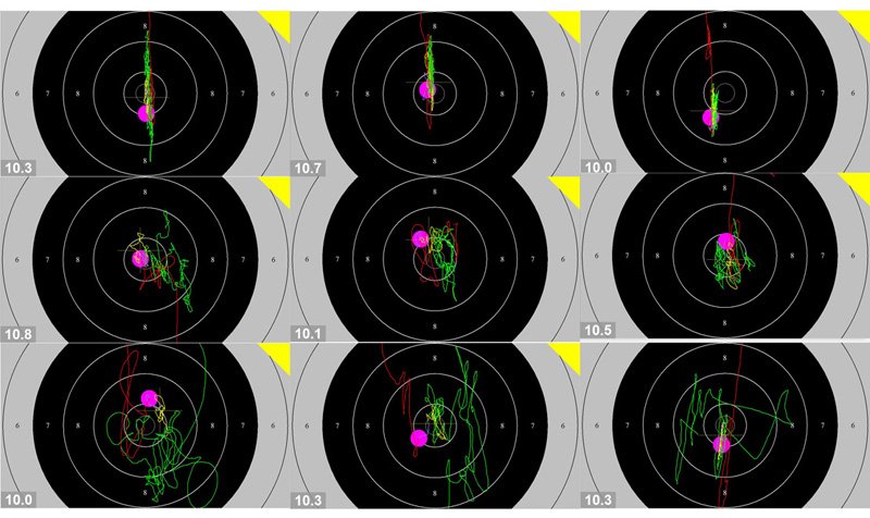

    Zum Schluss noch einige gesammelte Bewegungsprofile von Schützenkollegen, Deutschen Meistern und anderen Begegnungen.
    Gruß HdR
  • Sehr interessant! Da hat ja jeder seine individuelle Handschrift. Viel stärker, als frei Hand. Es scheint realisierbar, horizontale Bewegungen bis nahe an die Messgrenze zu reduzieren.
  • @kitze, ja wirklich interessant find ich auch. Grob vereinfacht sieht man das unterschiedliche Vermögen/Können der Schützen (senkrecht). Sowie schlechte Anschläge oder technische Voraussetzungen (waagrecht).
  • Das ist ja halt die Kunst sage ich mal einen sauberen Anschlag hin zu bekommen. Ich übe nicht regelmäßig ich muss sagen vor Corona, Wenn ich dann mein Schussbild sehe, da ist noch viel Training nötig , ich hoffe nach Corona mit viel Fleiß noch einige Ringe zu schaffen.

  • Grob vereinfacht sieht man das unterschiedliche Vermögen/Können der Schützen (senkrecht). Sowie schlechte Anschläge oder technische Voraussetzungen (waagrecht).
    Senkrecht nachvollziehbar. Waagrecht erklär mal.
  • Hallo Albert X,
    seitliche Ausreiser können natürlich auch von schlechter Wahrnehmung herrühren, aber in der Regel sind es Auslösefehler, gezogen oder gedrückt.
  • Hallo Albert X,
    Herr der Ringe erklärt das sauber. Seitenfehler rühren - neben Auslösefehlern - von schlechten Anschlägen her. Das heisst, dass nicht sauber eingerichtet wurde und in der Nullstellung eine Spannung ist, die sich bei der Auslösung auf verschiedene Arten auflöst. Das korrekte, saubere Einrichten ist beim Auflageschiessen, wo sehr fein gearbeitet werden muss, absolut zentral.
    Viel Spass!
  • Seitenbewegungen kommen oft auch von unvollständig angepassten Griffgeometrien. Die Handspannung verdreht dann die Waffe und der Schütze korrigiert dann gegen seine eigene Handspannung. Liegt oft an der Fingerlage (Mittel bis kleiner Finger). Wenn man die Hand anspannt sieht man es an dem wandernden Korn. In Kombination mit einem nicht optimal eingestellten Züngel wird das eine Zitterpartie. Einige kommen trotzdem mit guten Ergebnissen raus,....andere lassen sich durch das "Wackeln" verunsichern. Sehr individuell das Thema. Auch der Stand beeinflusst die Seitenbewegung. Das Schussbild allein gibt nur Hinweise auf die Baustellen die man sich anschauen kann.

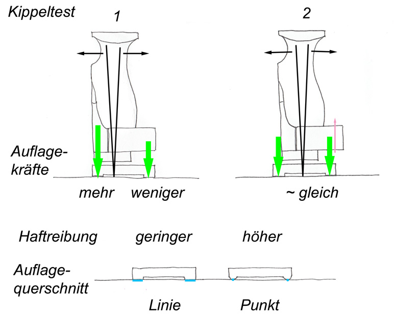

    Senkrecht
    seien es die Grundlagen der Schießtechnik, im speziellen bei Auflage- Anschlag, Ausrichtung, Balance, Muskelspannung, Griff -Gestaltung -Ausrichtung -Neigung, Einsetzen, Greifen, Handlungsablauf, Atmung, Zielen, Visierbild, Halteraum, Abzugseinstellung, Abziehen, Nachhalten und Aufrechterhaltung der Konzentration -ist für dich ja zum Glück nachvollziehbar.
    Waagrecht
    Sind es zum Glück nur zwei Punkte. Auflagekräfte und Haftreibung der Kufen. Leicht zu ermitteln durch den HdR-Kippeltest.
    Bei Skizze 1 ergibt sich durch die höhere Auflagekraft an der linken Kufe quasi ein Drehlager. Bei Skizze 2 sind die Auflagekräfte gleich, Drehmomente Verspannungen kommen weniger zum Tragen.
    Abhilfe Auflageplatte versetzen bis beide Auflagekräfte etwa gleich groß sind. Falls die Handkante dann nicht mehr in den Prüfkasten passt einfach absägen. Die Haftreibung durch eine geeignetere Form der Kufen erhöhen. Vom höheren Flächentraganteil der Linie, hin zur Punktauflage.
    Damit man nicht Scrollen muss:
    Jetzt noch ein wenig Training dann steht dem Erfolg nichts mehr im Weg.
