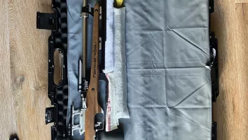

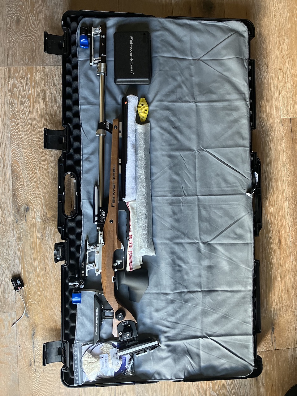

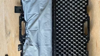

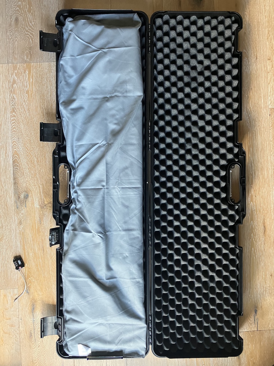

Der Tipp mit dem Tuch im Koffer ist nicht schlecht, da ich diese Brösel von dem Schaumstoff an meinem Gewehr auch schon gefunden habe.
So ein Tuch macht nicht nur wegen der Brösel sinn.
und wer ein fusselfreies Tuch sucht, das optimal in Gewehrkoffer passt, ich habe eins gefunden - https://amzn.eu/d/hbjzTrg in 60x120
