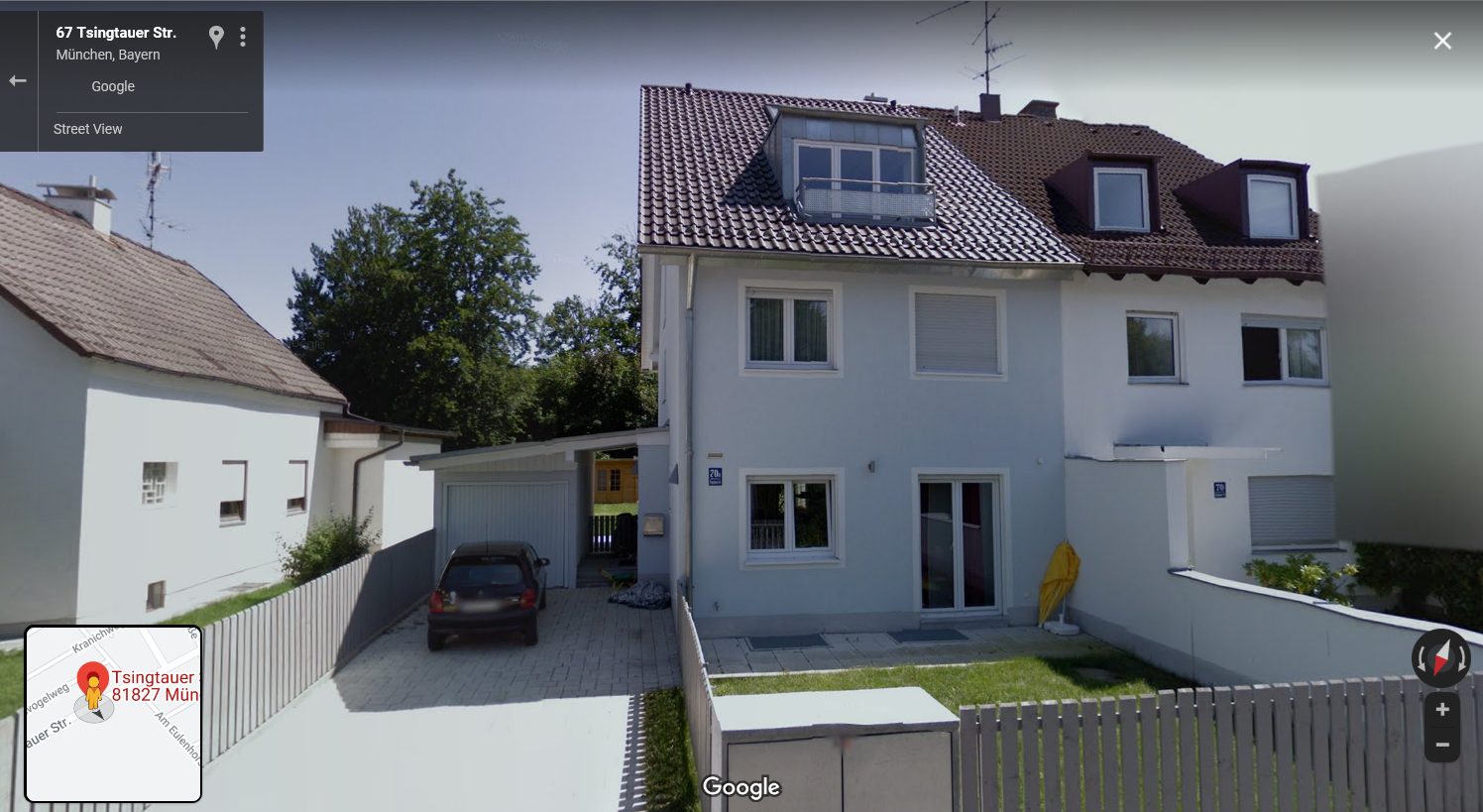

    Was man wissen sollte: der Mann betreibt seinen Laden aus der
    Garage eines Reihenhauses heraus. So sieht das aus:
    Er hat selbst nur einen kleinen Kompressor für 200 Bar. Und jetzt
    bin ich echt erstaunt dass er das empfiehlt ..
