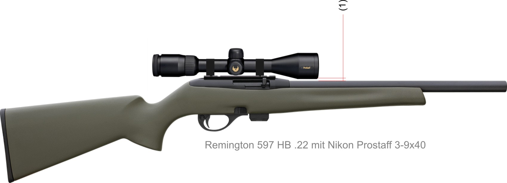

    Ich habe mich vorerst für das Remington entschieden. Jetzt würde es mich Interessieren was für Montageringe bzw. welche Montageteile ich benötige um das ZF sehr nahe an der Büchse zu montieren. Siehe Maß (1) auf dem Bild. Wenn ich mich in den Shops so umsehe finde ich sehr wenig Angaben zur Höhe. Wo wird da überhaupt genau gemeßen?
    Die Bilder von Gewehr und ZF sind zueinander maßstabsgetreu.
