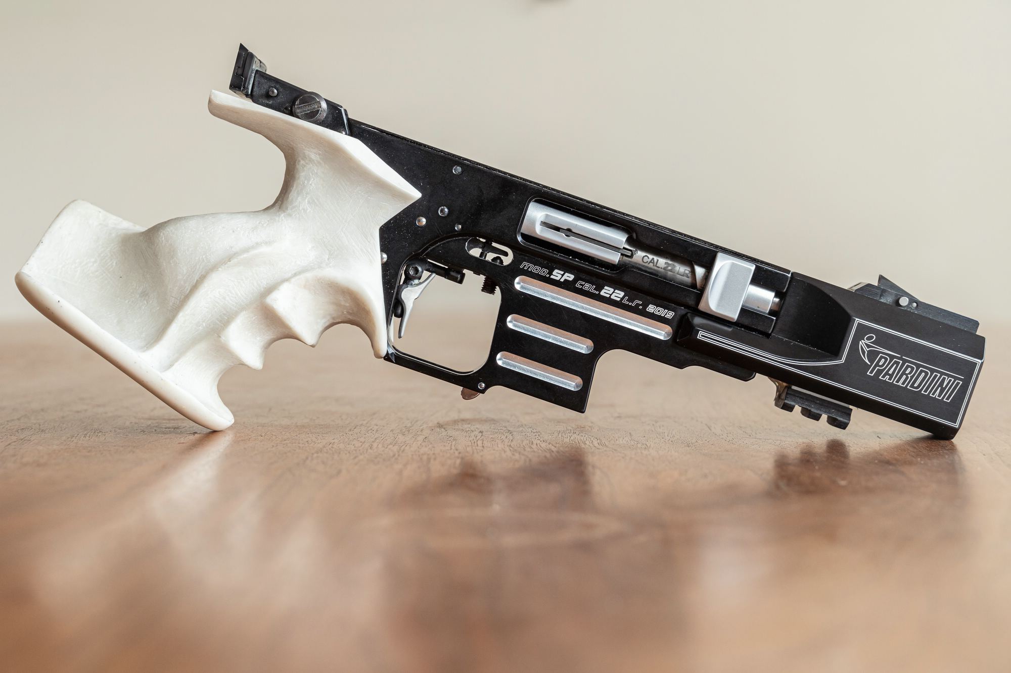

In der Zeit der Abstinenz war Basteln angesagt. Nachdem der originale Griff der Pardini endgültig angepasst war, habe ich ihn mit Silikon eingebettet und mit Kunststoff ausgegossen. Da die Aufnahme der LP500 kleiner ist, als die der Pardini, konnte ich den übrigen Griff an die Lupi adaptieren. Jetzt habe ich einen identischen Griff an beiden Pistolen.

Welchen Kunststoff hast Du zum Ausgießen verwendet ?

Ich habe aus dem Dentallabor Material genommen, dessen Verfallsdatum weit überschritten war. Das hätte ich nicht für diesen Zweck gekauft, da es zu teuer wäre und die Verarbeitung nicht ganz einfach. Man hat nur eine sehr kurze Verarbeitungszeit. Es geht letztlich mit jedem Gießharz. Mit Dubliersilikon eine Form herstellen und ausgießen. Der Schraubenkanal muss dann später gebohrt werden und die Aufnahme für den Rahmen ist etwas friemelig.
