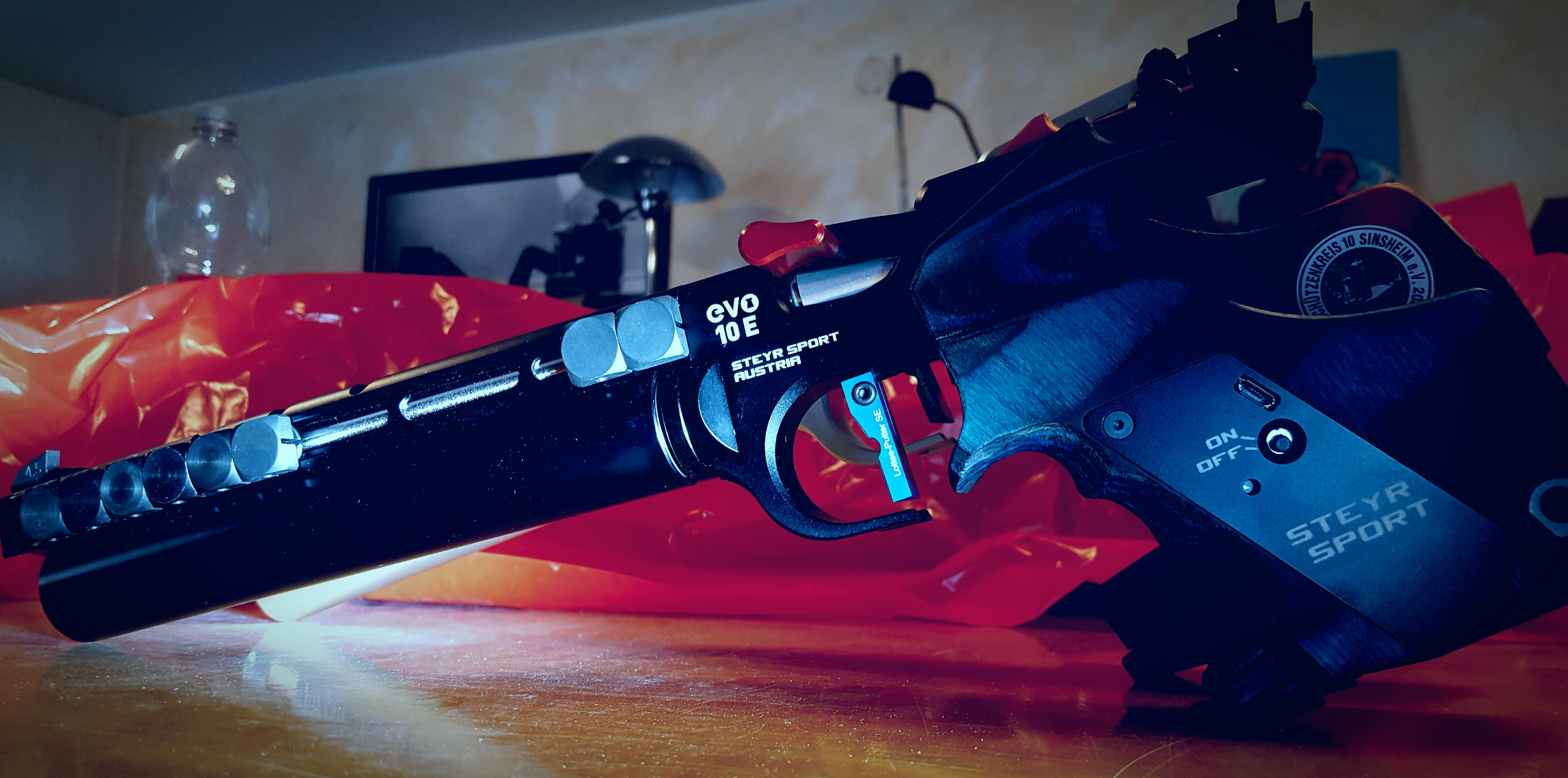

Waffe ist Ende 2019 gefertigt und ich habe sie gebraucht gekauft. Durch eine extreme Winkelstellung des Griffs war dieser Rinkgriff rechts der Länge nach gespalten, dies wurde durch 2k Kleber rückstandsfrei und unsichtbar behoben. Das verstellbare Korn war durch Kleber fixiert und alle Schrauben rundgedreht. Die Schraube des Kornhalters war soweit eingedreht, dass eine Druckstelle auf dem Lauf erkennbar ist. Die Schrauben ausgebohrt um das gesamte Korn abbauen zu können. Darunter hat auch der Laufmantel gelitten, der überschüssige Kleber hat hier deutliche Spuren hinterlassen. Also neues gesamtes Korn und einen neuen Laufmantel mit neuen Schrauben montiert. Eine der Kartuschen hatte eine Macke im Gewinde vom falschen Ansetzen auf den Druckminderer, was stetig die Dichtung bis zum Reissen beschädigt hat.Neue Dichtung drauf und alle Gewinde nachgearbeitet. Jetzt wieder perfekt. Vo auf 155m/s eingestellt, Abzug auf 510 gr. eingestellt. Visierung eingeschossen. Gewichte montiert und warten auf Auflageholzteil für den Rink-Griff.

Sowas erlebt man immer wieder, da fehlte wohl beim Vorbesitzer das notwendige Feingefühl. Kaum vorstellbar dass solche Wurstfinger eine Pistole mit elektronischem Abzug beherrschen können.
