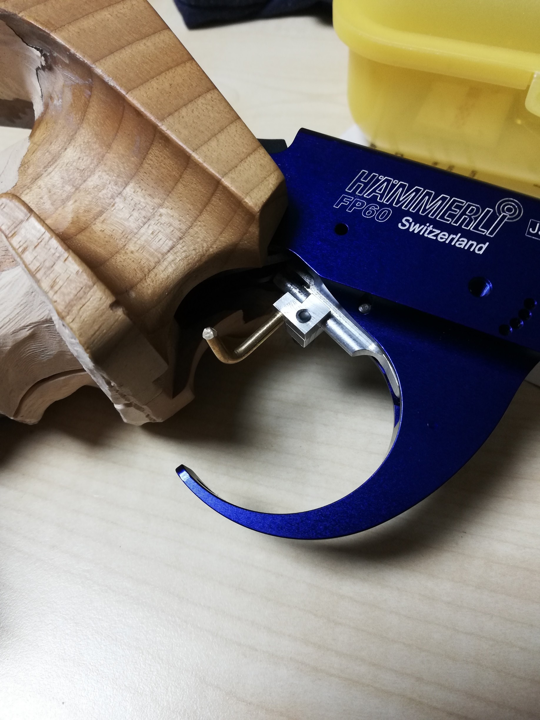

Neues Abzugszüngel Version 1
  • Bastian
  • August 29, 2019 at 7:15 AM
  • 1,417 Views
  • 6 Comments
Erster Versuch mit 3mn Messingdraht.

pustefix
August 30, 2019 at 9:58 PM
Ist das Züngel jetzt wirklich BREIT?
Das finde ich jetzt nicht intuitiv: Ich würde erwarten, dass bei einem breiten Züngel die Möglichkeiten, seitliche Fehler über Hebelwirkungen in Verwackler umzusetzen, vervielfacht werden.
Das mit der Spitze hingegen habe ich so ähnlich schon bei einigen alten Waffen gesehen. Die Idee ist natürlich, dass man dann das Abzugsgewicht sehr gering halten kann und trotzdem noch etwas vom Züngel spürt (nämlich wenn's in die Fingerkuppe piekt)
Bastian
August 31, 2019 at 10:18 AM
Das Züngel ist schon Geschichte. Habe es gestern genauer getestet und für nicht gut befunden. Werde was neues ausprobieren.
Karlchen
August 29, 2019 at 11:32 AM
Schaut interessant aus. Ich würde allerdings das Ende noch ein wenig rund schleifen oder eine Schutzkappe draufmachen, nicht dass man sich mal in der Hektik des Wettkampfes verletzt.
Bastian
August 29, 2019 at 12:49 PM
Ich werde da noch einen Schrumpfschlauch draufmachen, dann ist es auch etwas griffiger
Bastian
August 29, 2019 at 8:52 AM
Definitiv. Da ja Ende September der neue Griff kommt, wird sich eh noch was ändern
Herr der Ringe
August 29, 2019 at 8:47 AM
Gefühlsmäßig viel Raum zum Experimentieren.
