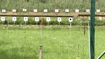

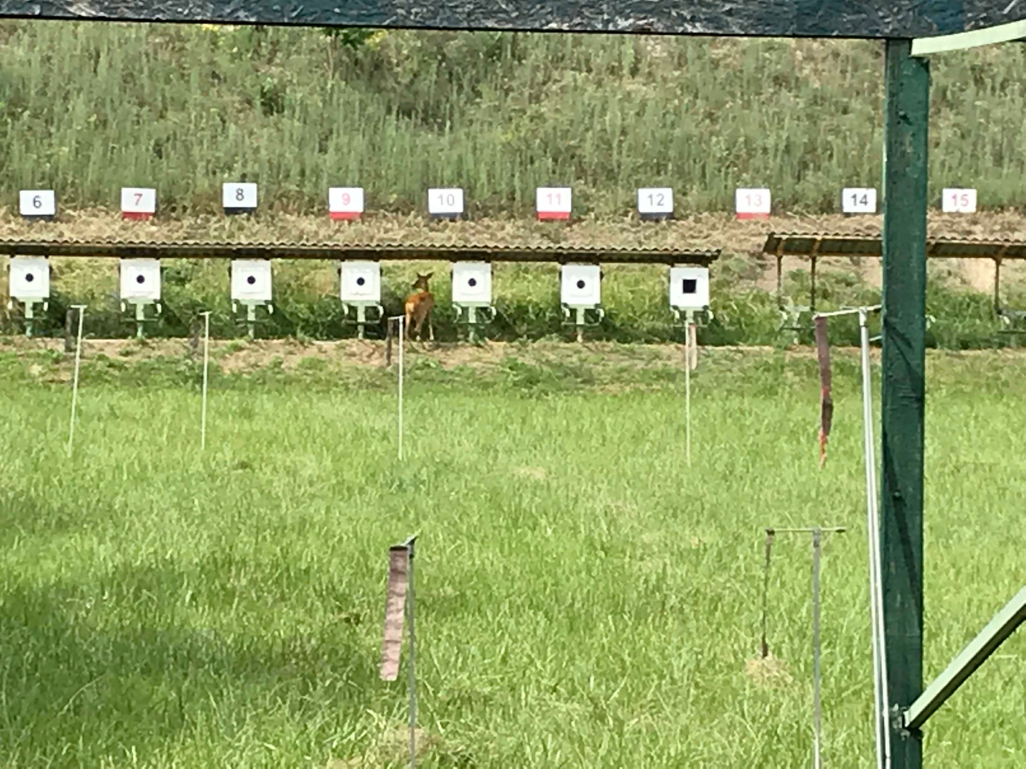

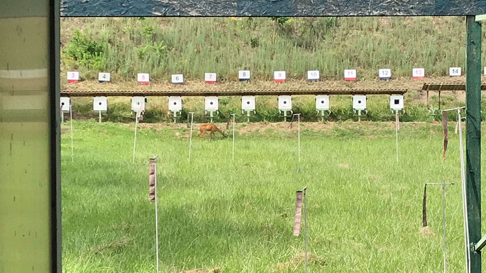

Es wird wohl das ein oder andere Loch im Zaun geben. Das Gelände bei uns ist doch etwas weitläufiger, der KK Stand ist nur ein kleinerer Teil davon.

Hab derzeit noch genug Wildbret in der Tiefkühltruhe
