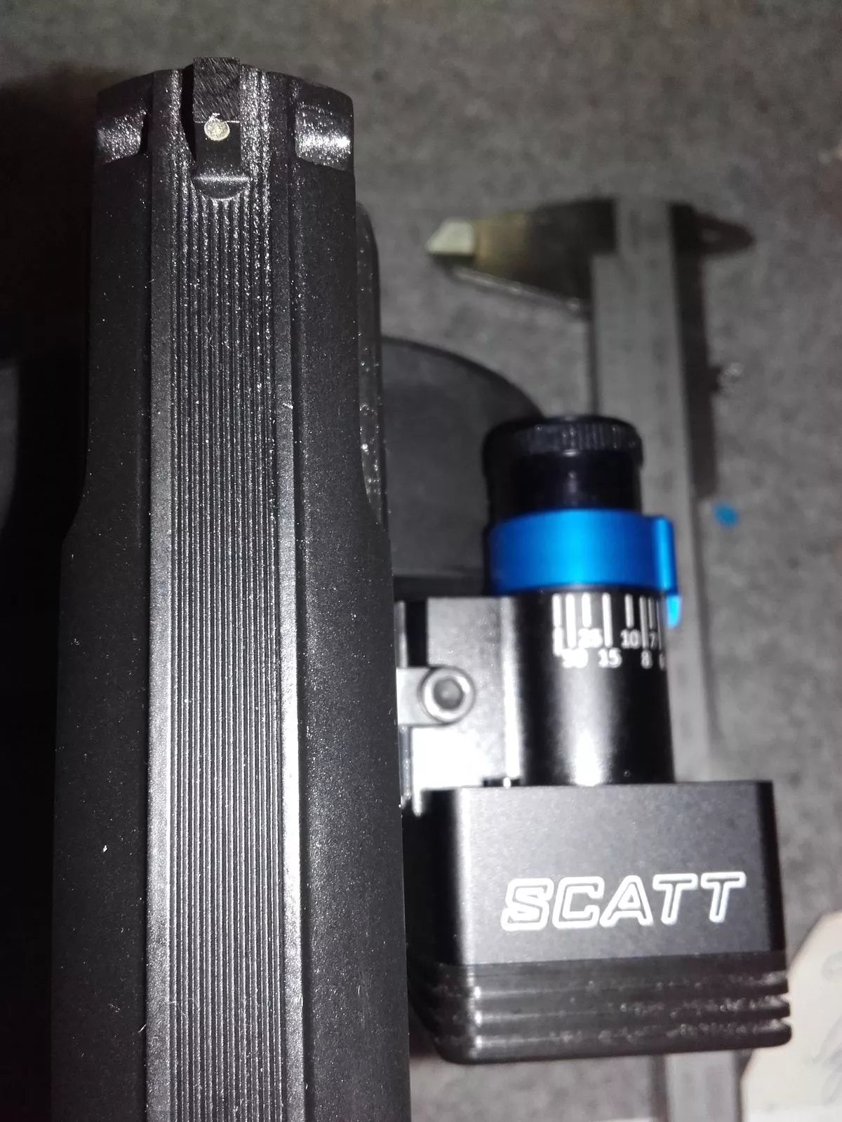

Desired size is 3,848 mm. Would be cutting the dot on the front sight in half. I stopped filing at 4,2 mm

Also kürzer. Hm. Warum dann nicht das montierte Korn kürzen ? Runterfeilen. Weil ich ja eh ein neues Korn bestellen muß, ist es ja auch wenn es schiefgeht kein Verlust. Ob der Spruch, ein blindes Huhn findet auch ein mal ein Korn, hier passt ? Oder eher, Glück dem Tüchtigen ? Gut - ich hab auch schon einiges mit Metall gearbeitet.
Bei 4,2 mm erstmal aufgehört zu Feilen damit noch Material für eine eventuelle Formgebung übrig ist. Dann noch 3 Kimmen-Klicks mit dem Scatt Zuhause Richtung up gestellt. Und auf dem Stand noch einen Klick nachjustiert um mein gewünschtes Zielbild zu sehen. Und gepasst hat´s auch.

Korn File
Das ganze an einem Korn auf einem Kadet 2 Wechselsystem in .22 lfB auf einer CZ75 SP-01 Shadow.
