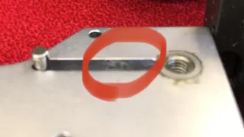

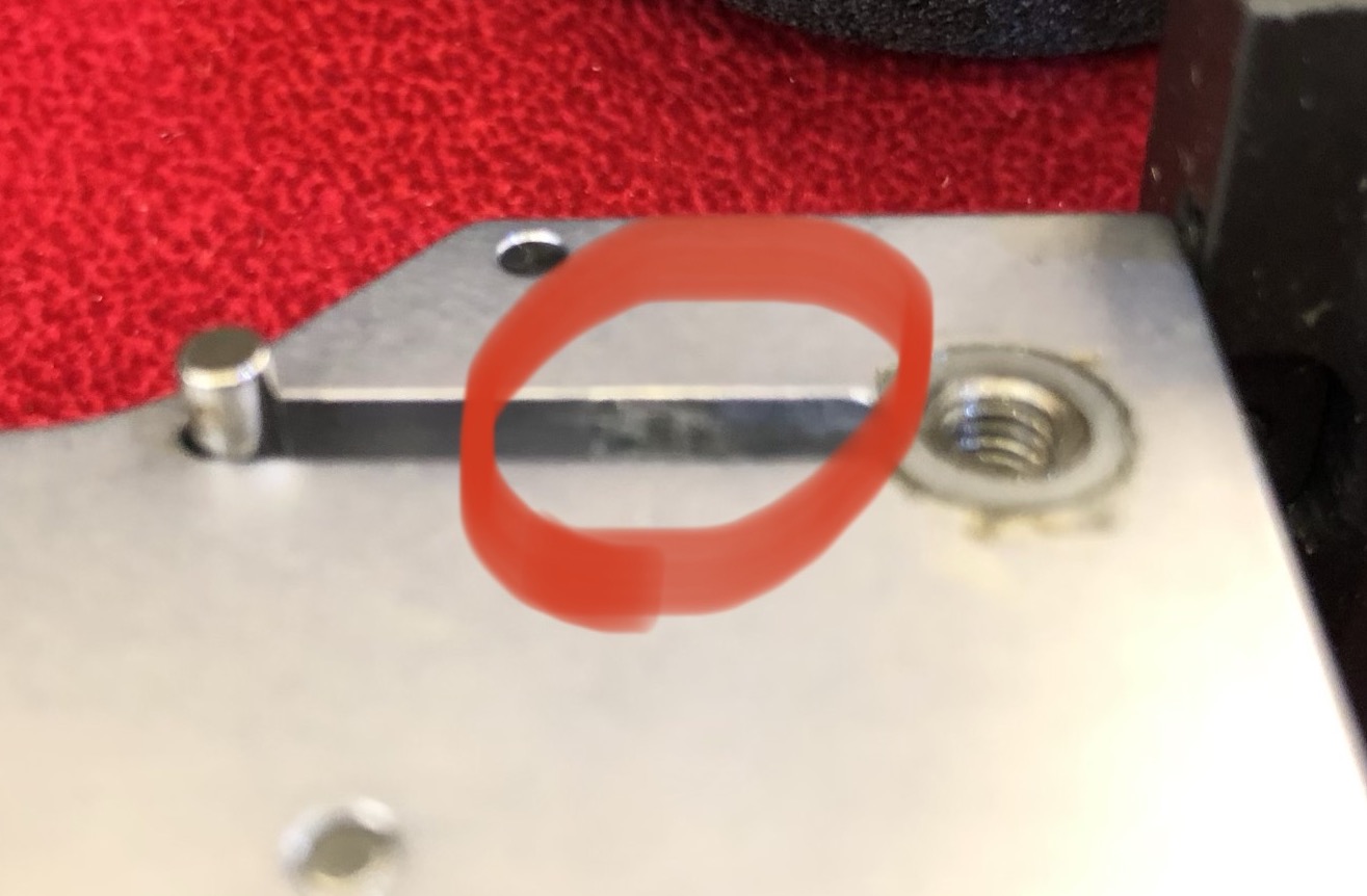

    Anfang 2016 kaufte ich mir, bei Gehmann direkt, die CM 162 EI Ti. Im November 2019 ging auf einmal der Ladehebel schwergängig, teilweise so schwer, dass es unmöglich war, zu laden. Ich bin dann zu Gehmann hingefahren und der nette Büchsenmacher sagte mir, dass es mal Probleme bei der Beschichtung von dem Aluminiumgehäuse gab. Der Stift, der vom Ladehebel bewegt wird und den Ladebolzen, das Teil, was den Diabolo in den Lauf schiebt, bewegt und das Schlagstück spannt, reibt in der Führung im Gehäuse oben und unten, da der Ladebolzen nur einseitig mit diesem Stift geführt wird, trägt Material ab und fängt immer mehr an schwergängiger in der Führung zu gleiten, so, dass das Laden sehr schwergängig ist. Der nette Büchsenmacher fettete die Führung und sagte, da muss von Morini eine Modifikation durchgeführt werden. Bei der Modifikation werden zwei Metallstreifen in das Gehäuse eingearbeitet, wo der Stift drauf gleiten kann. Ich soll die Pistole dann wieder zu ihnen bringen, wenn die Meisterschaften rum sind und sie nehmen sie mit und geben sie Morini persönlich auf einer Veranstaltung. Da die Bezirksmeisterschaft mehr als ernüchtern war und ich nicht weiterkomme, wollte ich fragen, wann ich sie zu ihnen bringen soll. Er sagte, da hat sich was geändert, Morini macht diese Modifikation nicht mehr, da die Waffen, wo es vorkommt, älter als 15 Jahre sind und es sich nicht mehr lohnt, man soll neu kaufen. Ich sagte, ich habe sie erst 2016 gekauft und sie ist aus 2012, sieht man an der Seriennummer. Er sagte dann, bringe sie vorbei und er nimmt sie dann mit zur IWA, fragt Morini, ob sie es noch machen oder nicht.
    Da kauft man sich für 2000 € eine Luftpistole, mit der man super zurecht kommt, sie eigentlich nicht mehr hergeben möchte, geschweige verschrotten will nach vier Jahren, da wäre ich stinke sauer, wenn Morini die Modifikation durchführen will.

  • Hallo Daniel das selbe mit dem Ladehebel hatte ich damals bei meiner Morini162 auch. Hatte sie zu Gehmann geschickt und sie wurde repariert. Kurze Zeit später das selbe wieder. Wieder zu Gehmann die haben sie dann bei Morini reparieren lassen. Als ich sie wieder hatte habe ich sie verkauft u. mir eine Steyr gekauft.

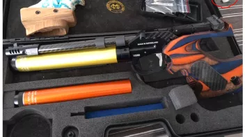

  • Bei Egun steht eine Cm200EI drin (https://www.egun.de/market/item.php?id=8170507 ).
    Vieleicht kann man dies ja mal Probeschiessen, scheint bei dir in der nähe zu sein.
    Den Schützen der hier die CM200 verkauft kenne ich von der letzten Saison, haben gemeinsam / gegeneinander in der Oberpfalzliga geschossen ^^
    Er geht sehr sorgsam mit seinen Waffen um, bestimmt kein griff in "Klo" wenn man nach auf der Suche ach einer gebrauchten LP ist!
  • Danke dir für die Information, leider etwas zu früh bei eGun! 😭
    Lustig, der Koffer gehört nicht zur Auktion! 🤪
    der Koffer ist schon dabei, nur die "beiden Züngel neben dem Koffer" sind nicht dabei 8o
