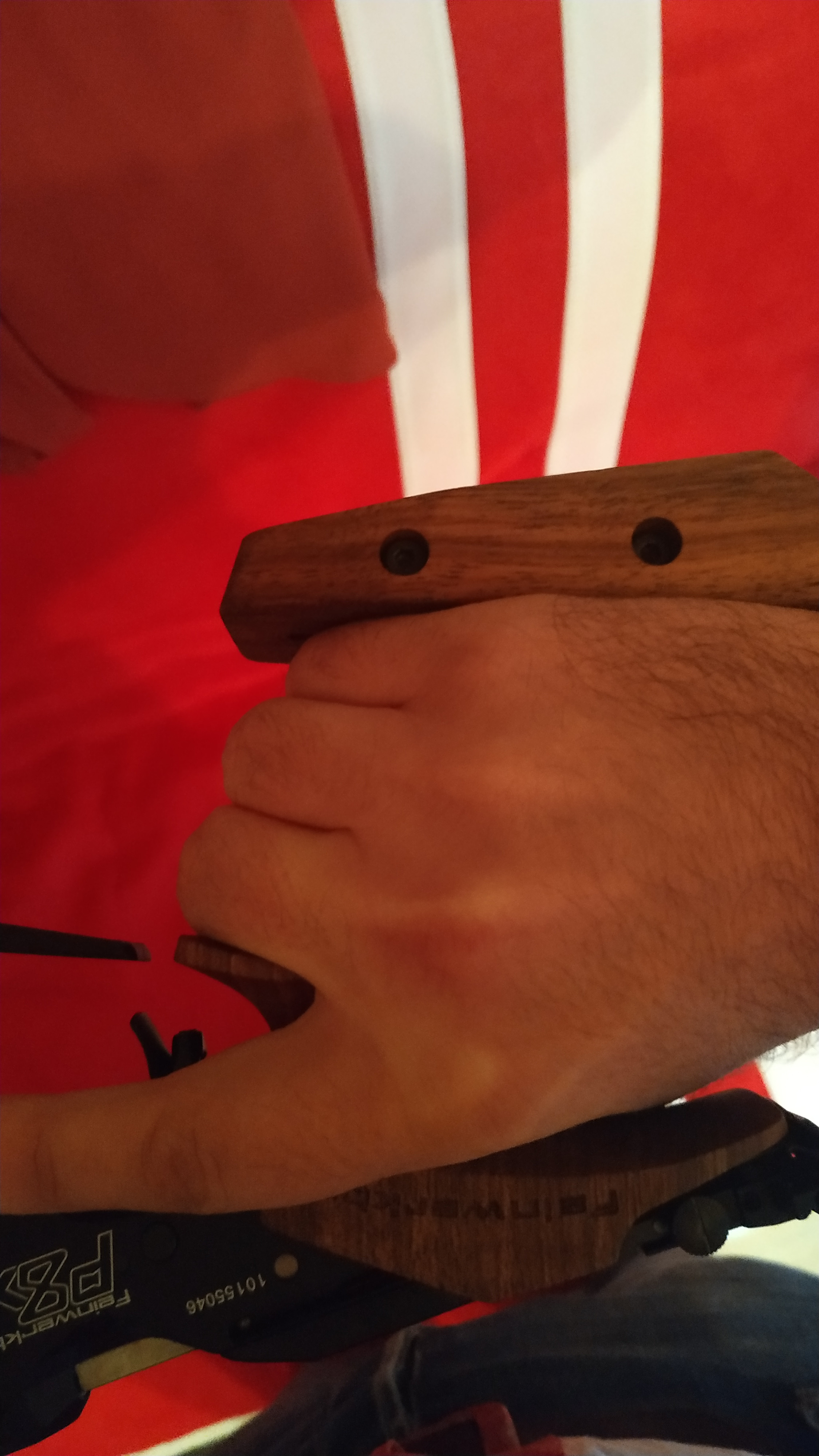

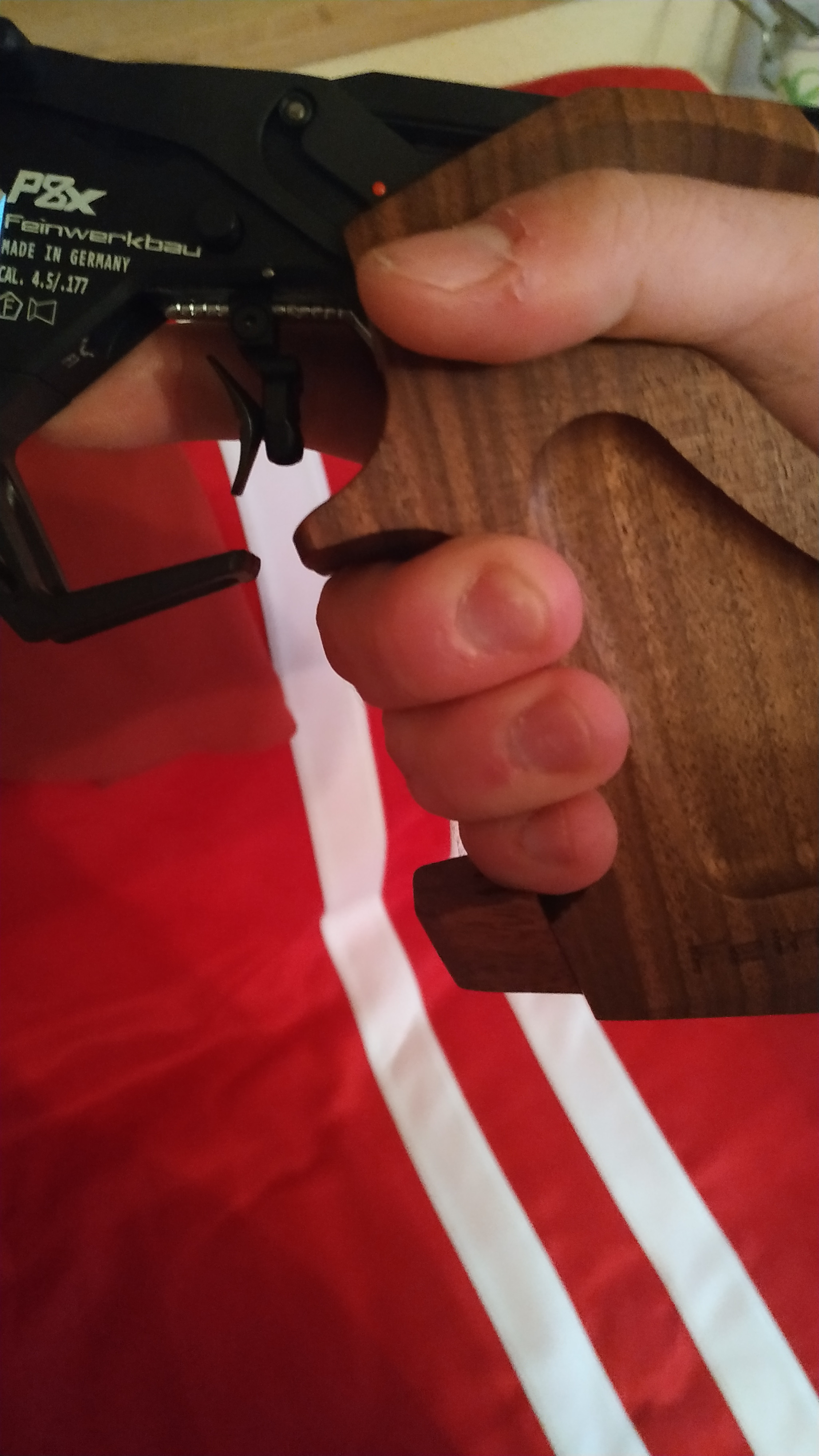

  • HenrikM Also so wie Dein Griff ausschaut greifst Du zu weit herum. Vom Schussbild würde ich vermuten dass Du viele Ausreisser nach rechts hast.
    Deine Fingerlage passt überhaupt nicht und so lang die Hand im Griff nicht fixiert ist wirst Du immer unterschiedlich am Züngel anstehen.
    Du hast ne PN von Mir...auf meinen letzten Vorschlag hast leider nicht reagiert....

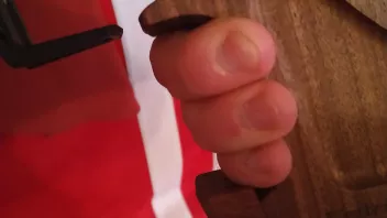

    Außreißer habe ich eher nach links oben aktuell.
    Auf deine PN habe ich dir geantwortet. Danke für dein Angebot

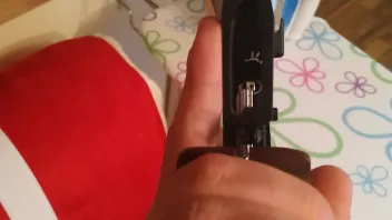

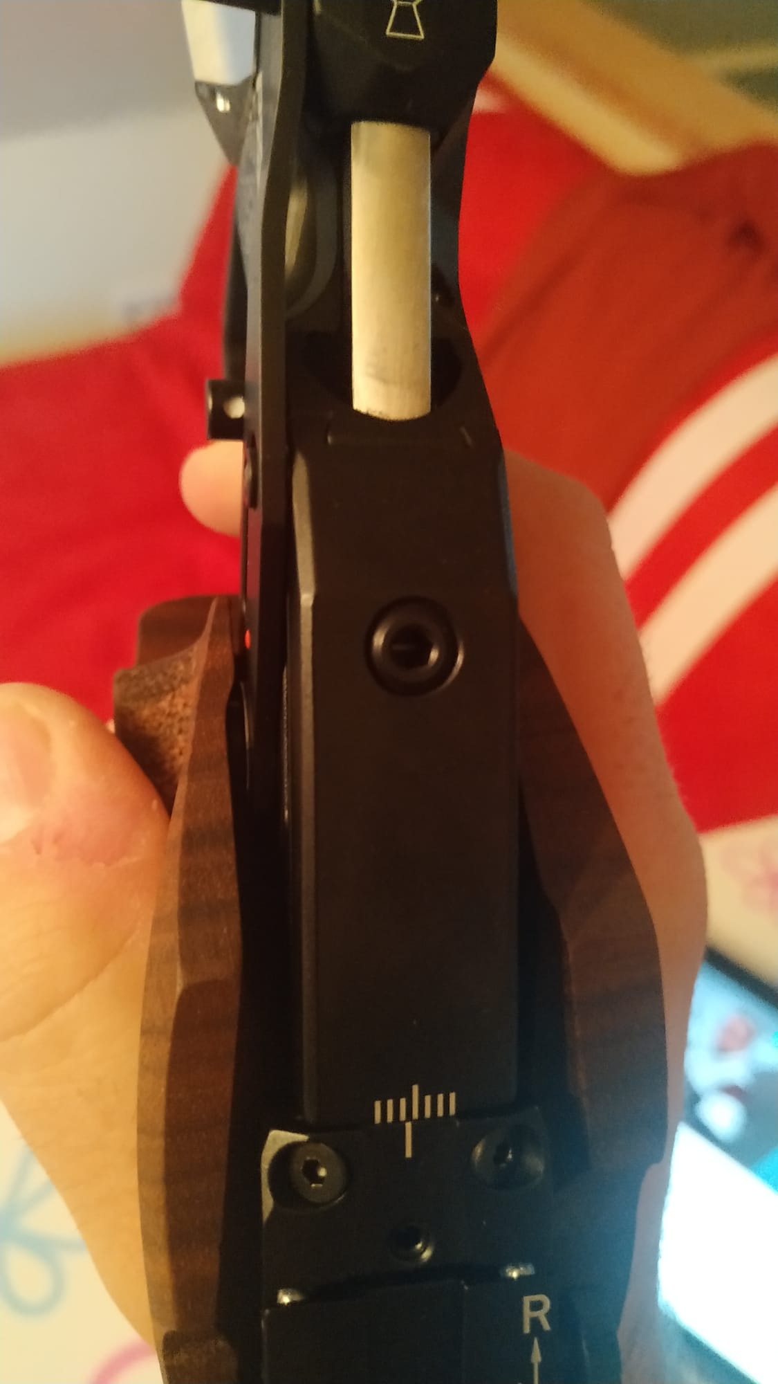

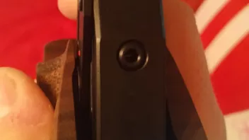

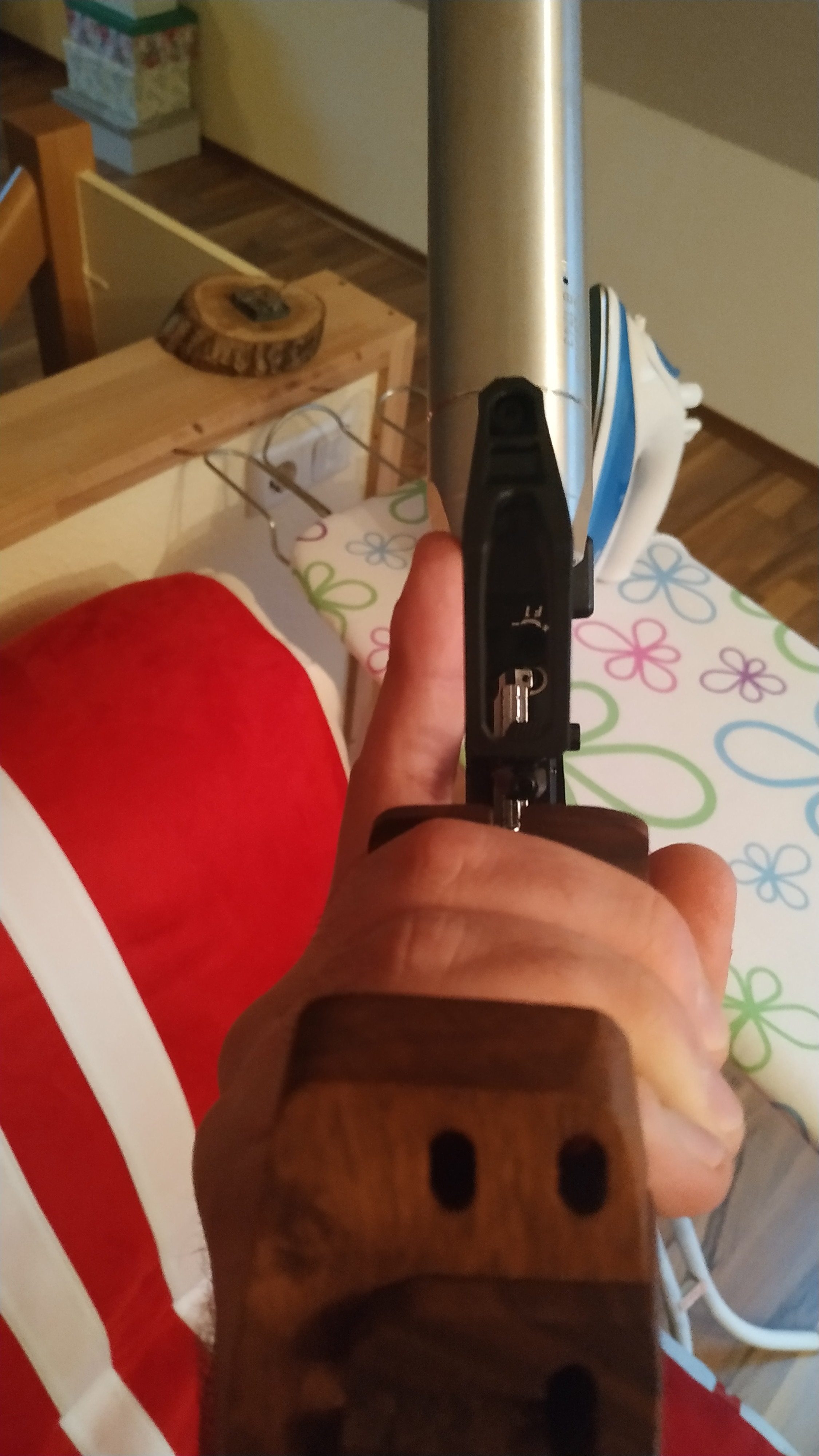

  • Hallo
    hätte da auch noch eine Detailfrage zum Abzugzüngel
    das letzte Glied vom Abzugsfinger sollte ja rechtwinklig zur Laufachse liegen
    da mein Fingerglied ja keine zylindrische Wurst ist (sondern etwas konisch) weiss ich jetzt nicht genau auf
    welche Seite sich das bezieht, derzeit hab ich die Fingernagelseite ziemlich exakt im rechten Winkel, das erfordert aber
    dass ich den Abzugzüngel leicht ausser der rechtwinkligen Achse drehen muß, sonst habe ich keine satte Auflage
    (fühlt sich an wie ein Druck gegen eine Kante) danann n kommt der Finger auch noch schräg von oben, hier habe ich den
    Abzugzüngel zusätzlich noch so rotiert dass das Fingerglied sich schön in die Mulde hinein legt, der Mittelpunkt des rotierten Züngels liegt aber
    noch schön mittig auf der Laufachse
    kann man das so machen oder muß der Züngel immer im rechten Winkel bleiben ? (dann ist halt die Fingernagelseite etwas ausser dem Winkel)
    hab mal einige Bilder gemacht (ist sonst schwer zu beschreiben)
    Lg Manfred

  • Wenn Du keine seitlichen Bewegungen induzierst ist die Züngelstellung an sich kein Problem. Es hat sich halt herausgestellt, dass eine mittige Anordnung mit 90 grad zum Lauf am Druckpunkt sich günstig gegenüber seitlichem Verdrücken verhält. Das ist zum einen aus der Kinematik (Bewegungsrichtungen...) als auch aus der statik erklärbar (Kräfteverläufe...).
    Wenn Du eh bewusste oder unbewusste Ausgleichsbewegungen machst kann das Züngel egal wie stehen. Du entscheidest über die Züngelstellung und kein modernes oder veraltetes Leitbild.
  • danke für die schnelle Rückmeldung
    beim Schussbild von gestern ist mir zumindest keine seitliche Tendenz aufgefallen
    ich gehe davon aus dass das Fingerglied trotzdem halbwegs linear zu Laufachse nach hinten drückt
    wenn die Fingernagelseite im rechten Winkel steht
    (auch wenn die Fingerkuppe etwas konisch breiter wird, und ich das Züngel an die Kuppe angepasst habe)
    Lg Manfred

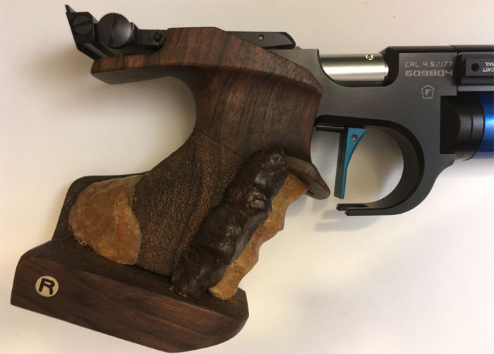

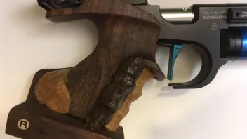

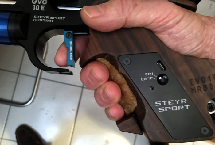

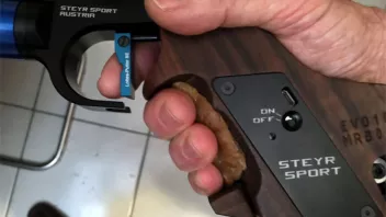

    theoretisch könnte man es ja eigentlich auch so wie mit dem Griff machen (an die gegebene Anatomie des Fingers anmodelieren)
    hab mal einen Versuch gestartet (hatte noch ne Sugru Modelierpaste übrig) das erste Gefühl war schon mal fantastisch
    spricht irgend etwas dagegen ?

  • Bleibt Sugru nicht immer etwas elastisch?
    hab das schon mal bei meinem Griff verwendet, aber nur für die Handballenauflage
    das ist schon ziemlich fest, man kann es aber punktuell z.B. mit dem Fingernagel etwas eindrücken
    es hält z.B. als Wandhaken geformt bis 2 kg, bei dem Druck welcher der Abzugsfinger ausübt sehe ich kein Problem
    (Auflagefläche ist ja auch gross) eher mit dem Grip, das muß ich erst testen wenn er ausgehärtet ist
    Vorteil wäre dafür aber eine optimale Kontaktfläche (bei mir eine leichte Senke aber auch eine Wölbung) und die Länge und Breite ist indiviuell gestaltbar, und es drückt absolut nix

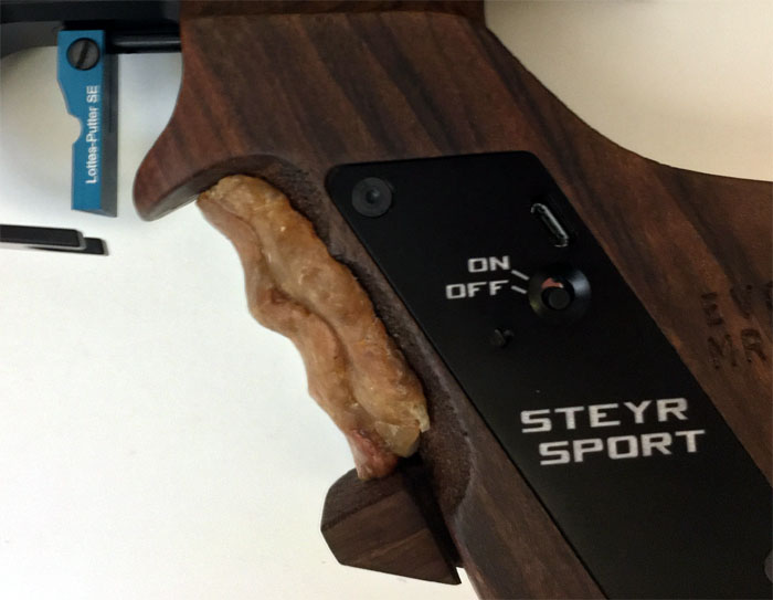

    Das SE Züngel passt ganz vorne auf die Montageschiene.
    Ich hab ein Foto von meiner gerade vorliegen und das sollte kein Problem sein.

    Was ist aus dem Versuch geworden?
