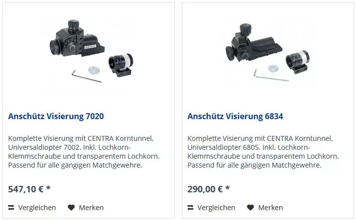

  • Hallo Leute,
    ich überlege schon seit längerem mir ein Anschütz 9015 one zuzulegen.
    Auf der Seite von Anschütz gibt es hierzu einen Generator in dem man sich das Gewehr zusammenstellen kann.
    Jetzt zu meiner Frage: in dem Generator kann man zwischen den beiden Visierungen 7020/10 und 6834 wählen. (siehe Foto)
    Diese unterscheiden sich im Preis um ca 200€. Weiß jemand von euch zufällig was genau der unterschied zwischen
    den beiden Dioptern ist? Habe leider nirgends eine vernünftige Beschreibung dazu gefunden.
    Vielen Dank im voraus
  • Beim 7020 sind die Verstellelemente Kugelgelagert während dies beim 6834 über Prismen bzw. Paßstifte erfolgt.
    ah ok vielen dank :)
    kann es sein dass der 7020 auch einen Verkantausgleich hat bzw dass man ihn in der Laufachse
    schwenken kann so wie den Diopter des Feinwerk 800?
