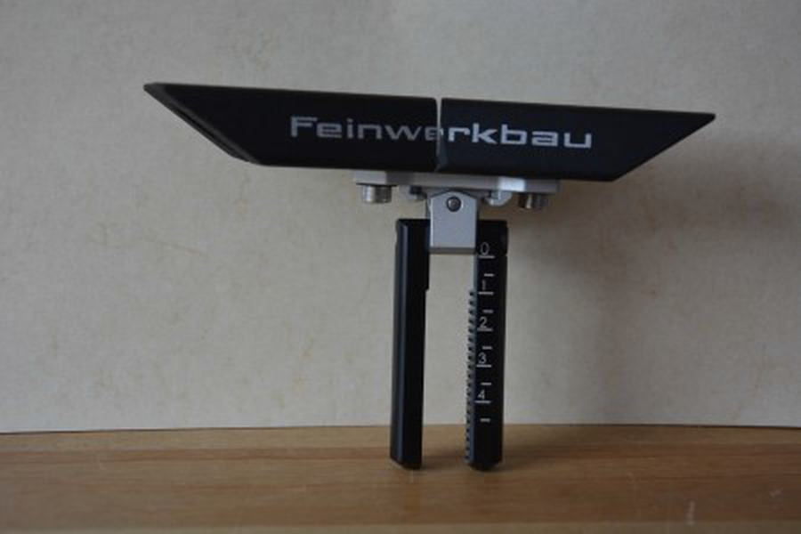

    Bei dem diesjährigen Mannschafts-Bundesligafinale LG + LP habe ich von den anwesenden Kampfrichtern auf der Fläche (drei) kein erschöpfende Auskunft zu dem Maß von 70 mm unter dem Buchstaben J1 - Maßtabelle zum Luftgewehr + GK-Standardgewehr - bekommen können.

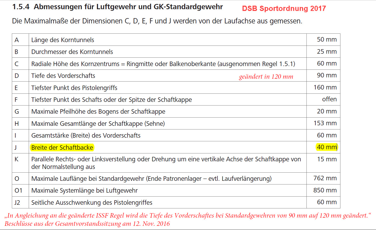

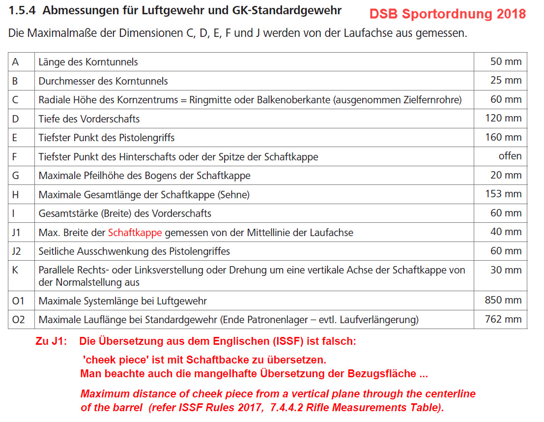

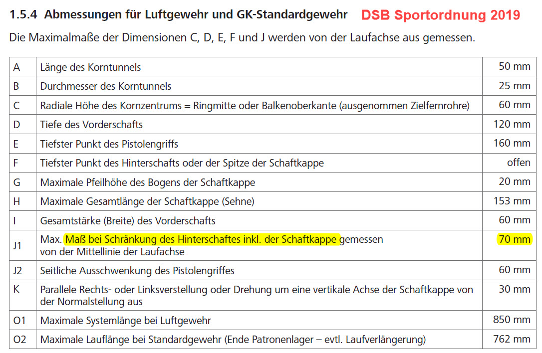

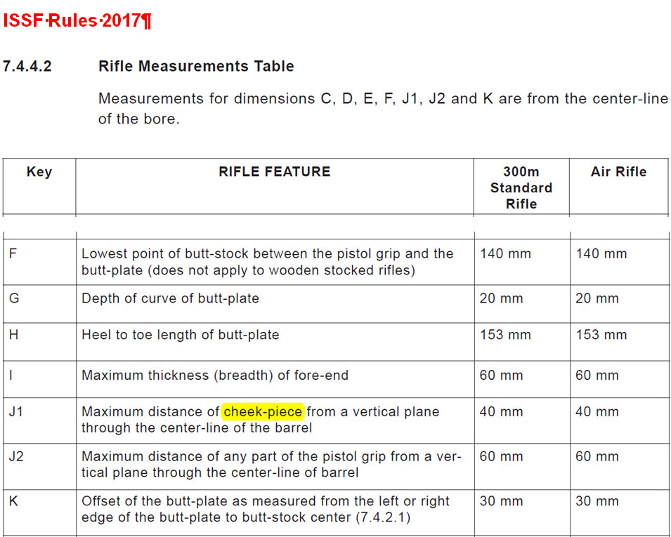

    Hier einmal die Regeländerungen des DSB und der ISSF als kommentierte Screenshots:

    Diese Info ist nur beim BSSB zu finden (beim DSB kann ich nur noch eine online durchblätterbare SpO 2019 finden ) :
    https://www.bssb.de/informationen-der-tk-dsb.html: => 10.05.2019 Hinweis für Meisterschaften (2019-1)

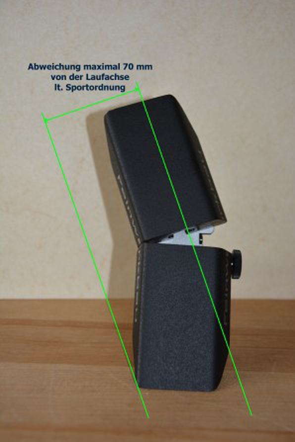

    Wenn ich das richtig interpretiere, dann ist die Schaftbacke für einen Auflageschützen (Rechtsschütze) gedacht, der frontal zur Scheibe steht und den Schaft auf der Brust platziert. Die Wange liegt dabei dann am schräg abgeklappten hinteren Teil der geteilten Schaftbacke an.
    Wenn das zutrifft, dann sind die grünen Linien im rechten Foto falsch platziert.
    Delikat ist auch die Tatsache, dass diese Freigabe auch für das 'frei gehaltene' Luftgewehr gültig ist, entgegen den ISSF-Bemaßungen.

    ich gebe mal zu bedenken, egal wie man zu Herrn F. steht, dass die DSB SpO und die ISSF Rules 2 verschiedene paar Schuhe sind, die SpO regelt manches anders als die ISSF, von daher ist es auch egal, wenn ich eine DM oder BuLi Wettkämpfe schiesse, es gilt die bundesdeutsche SpO und nicht die ISSF.
    Und, *grübel, grübel* , ich bin mir nicht sicher, ob die grünen Linien wirklich falsch eingezeichnet sind. Sebst wenn, es geht doch nur darum, dass der verschränkte Teil nicht über 70mm über die Laufachse hinaus geht.
