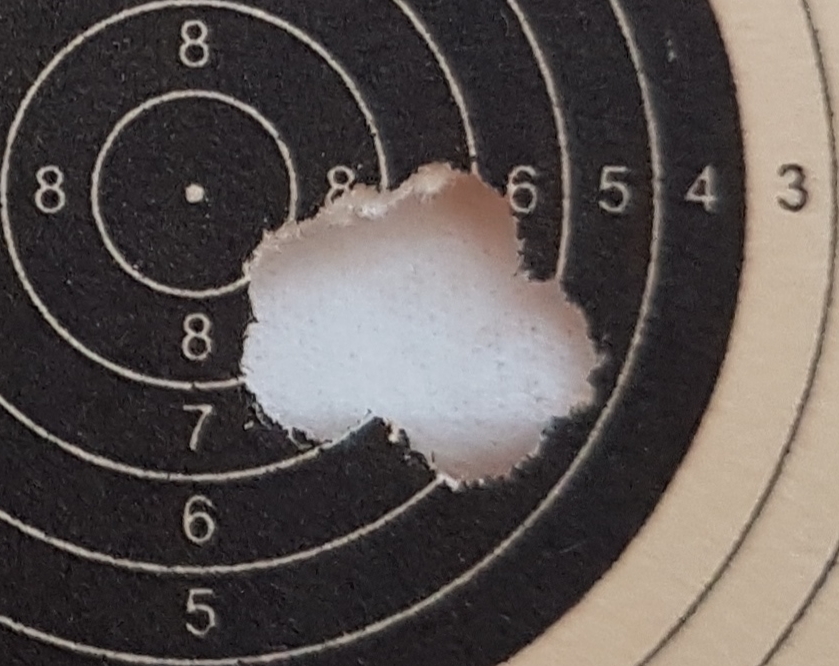

    Nach meinen Erfahrungen ist die Bandbreite bezüglich Streuung bei den alten Seitenspannern eher größer als bei den modernen LGs und wenn dann auch noch eine bisher mangelnde Pflege oder gar Misshandlungen hinzukommen, dann sind so Schussbilder wie weiter oben gezeigt auch gar nicht so abwegig. Und dann wird es auch schwer mit weiteren persönlichen Verbesserungen.
