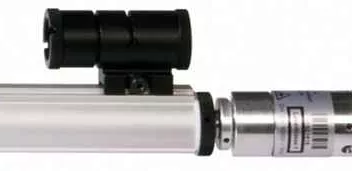

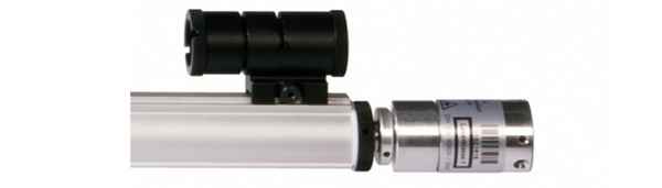

    Erweiterung: Lichtpunktanlage RedDot Laserziel System
    Plus Zusatz Erweiterung: Hämmerli AR20 + hybrid mit RedDot Laser
    Schiesssportgerät: Hämmerli AR20 als einstig für Kinder ist sie echt Super, soweit alles ok.
    Erweiterung: Lichtpunktanlage von RedDot Laserziel System im Aufbau und Software sind verständlich, soweit alles ok.
    Plus Zusatz Erweiterung: DISAG - RedDot Laser gibt es Probleme, er nimmt den Schlag nicht richtig auf ( zu grob eingestellt ab Werk )!!!

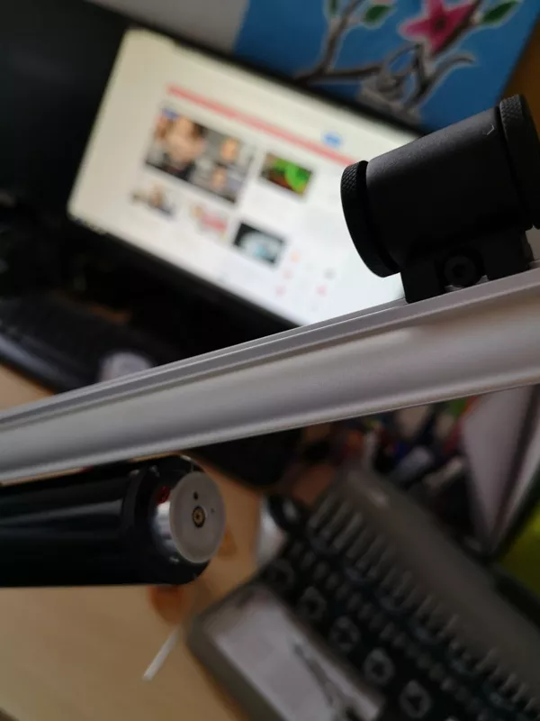

  • Vom Hersteller als Standard ( oben )
    Meine Änderung ( unten ) ( Verbaut in der Dummy Kartusche )
    Ich habe somit das Problem gelöst und er nimmt den Schlag ( Schuss ) jetzt auf und gibt ihn auch ab.
