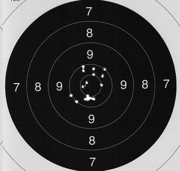

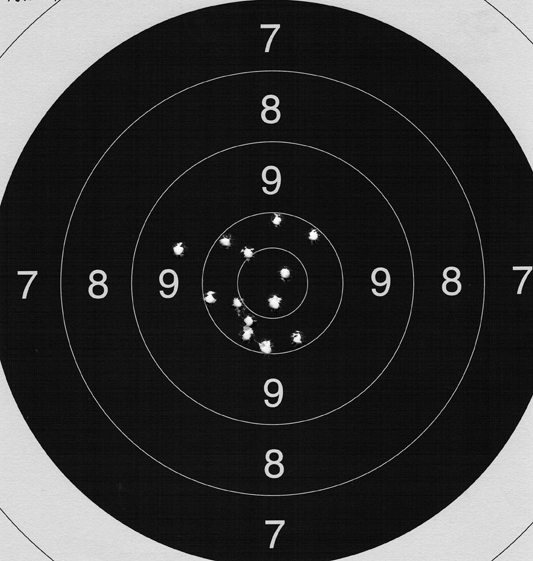

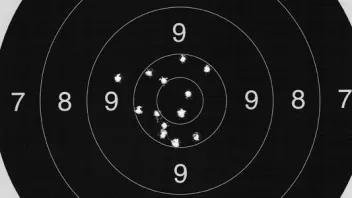

  • Ein Trainingsergebnis, aufgelegt 15 Schuss rifle match, Walther GSP 1993, Natürlich sind da die Zielfehler mit zu berücksichtigen und das schwanken der Hand und des ganzen Schützen. Aber die Waffe ist prima!
