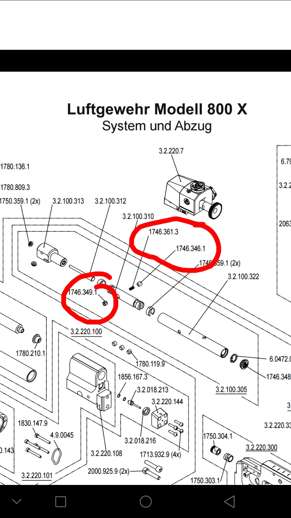

  • Ich musste gerade feststellen, dass bei meinem 800X die Einstellschraube komplett rausgefallen ist.
    Finden konnte ich sie natürlich auch nicht mehr.
    Weiß jemand was für eine Schraube das ist? Eine normale Madenschraube?
    Oder kann der Absorber nach rausfallen der Schraube schon Schäden enormen haben und ich komme um ein einschicken nicht mehr rum?
    Basti
  • Hi Basti,
    Nein das ist keine normale Madenschraube. Du solltest ohne diese auch nicht mehr schießen da sonst noch etwas kaputt gehen könnte.
    Eigentlich kann sie nicht raus fallen.
    Ist schon komisch.
    Entweder du bestellst dir die fehlenden Teile und baust sie selbst ein oder falls du es dir nicht zu traust dann den Service nutzen.
    Ich stell mal ein Bild rein. Die mit rot umrandeten Teile benötigst du.
    Gruß Elmar
  • Hi Elmar,
    Danke für deine Antwort.
    War auch relativ plötzlich, dass ich ein Schlagen bemerkte. Drei Serien ohne Probleme und in der Vierten fing es dann an.
    Beim Überprüfen des Absorbers bzw. War schnell ersichtlich, dass die Schraube komplett fehlt.
    Ich habe auch mal Feinwerkbau mit dem Problem angeschrieben. Das LG hat erst knapp über 500 Schuss durch, Garantie wäre ja auch noch vorhanden.
    Schöne Grüße
    Basti
