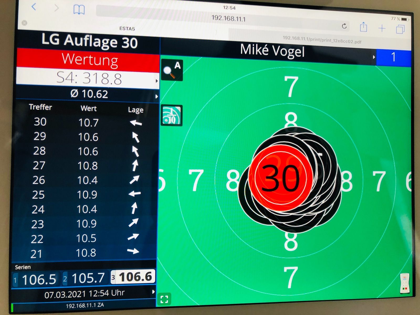

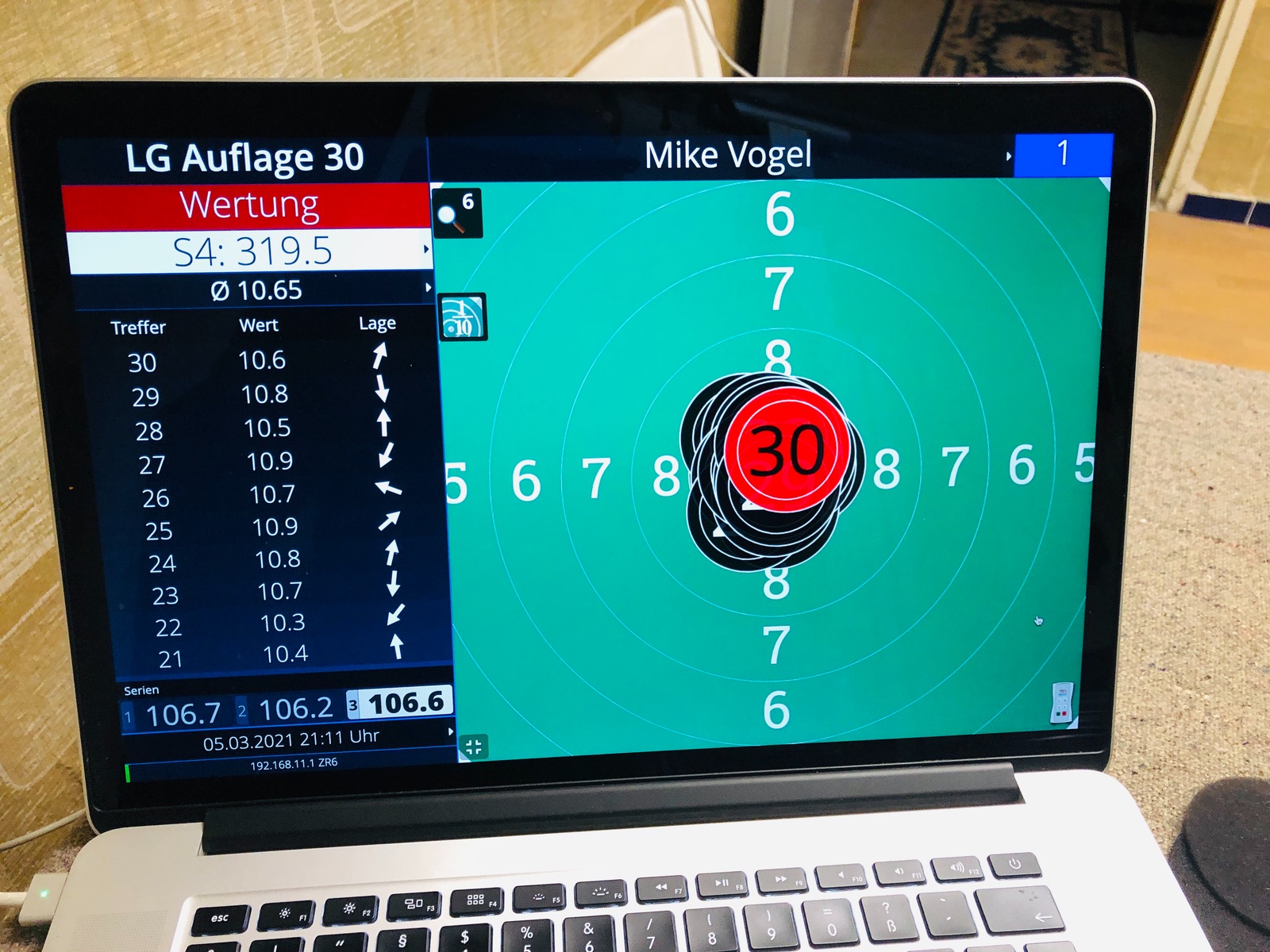

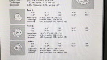

Mittlerweile habe ich über PNs sehr viele Informationen bekommen, dafür bedanke ich mich. Und es gibt mehr dieser Anlagen im privaten Bereich als manche glauben wollen.
Hallo Evo 10 E,
wenn Du nur mit Luftdruckwaffen schiessen willst, darfst Du dies meines Wissens nach ohne Abnahme, Du musst nur sicherstellen, dass das Geschoss den
Raum nicht verlassen kann. Ich trainiere schon seit Jahren zu Hause mit Scatt, mit
Trockenabzug. Die Ergebnisse (Ringzahl) decken sich mit den Ergebnissen am richtigen Schießstand. Desweiteren kann ich hiermit rein meine Technik therapieren.
