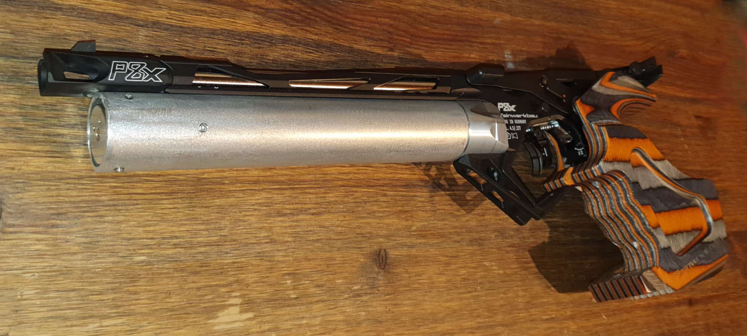

    Ich gehe das Thema jetzt mal sehr - bewusst - naiv an. Dazu habe ich mir ein Alurohr mit 30 mm Durchmesser und 3 mm Wandstärke bestellt. Somit habe ich einen Innendurchmesser von 24 mm und der Aussendurchmesser passt zur Steyr Kartusche. Vorne werde ich das LTS Modul einsetzen und mit Madenschrauben sichern. Hinten habe ich mir eine Aluscheibe mit einem Durchmesser von 24 mm und einer Dicke von 20 mm bestellt. Diese wird mit einem Gewinde M11x1.5 zum Anschrauben an die Steyr versehen und mit drei Madenschrauben im Alurohr fixiert.
    Ob es klappt kann ich berichten wenn die Teile da sind und der Zusammenbau beginnt.
  • Nun ein kurzer erster Bericht vom "Bau" meiner "LTS-Kartusche für Steyr LP":
    Bauteile
    • Disag RedDot Laser einzeln - EUR 107,00
    • Alurohr Ø30x3x190 mm - EUR 2,80
    • Alurundmaterial Ø24x20 mm - EUR 2,80
    • Bohrer HSS-G 3,2 mm - EUR 2,99
    • Bohrer HSS-G 9,5 mm - EUR 7,11
    • Gewindeschneider M4 - EUR 3,84
    • Gewindeschneider M11x1,5 - EUR 6,43
    • Gewindestifte M4x4 (25 Stück) - EUR 4,99
    • Schraubensicherung mittelfest - EUR 4,49
    Aktuelle Summe EUR 142,45 + Versandkosten EUR 12,50
    • Einfaches Lampenstativ - EUR 15,00-30,00 (besser ein stabiles Stativ verwenden)
    • Halter für iPhone für Stativ - EUR 5,00
    • iSchuetze App - EUR 26,99
    • Apple iPhone - nicht in der Berechnung enthalten
    Summe Zubehör EUR 46,99
    Einige Teile davon hat sicherlich jeder zu Hause, Die Preise habe ich einfach einmal dazu geschrieben. Ich habe diese zum Teil so gekauft. Sicherlich gibt es die irgendwo billiger oder ähnliches. Das kann jeder selbst nochmal recherchieren und für sich behalten ;)
    Zusammenbau
    1. Schritt: Alurundmaterial an den Enden plan drehen (lassen) und zentriert das M11x1,5 Gewinde schneiden. Ich habe dies komplett durch die Aluscheibe geschnitten. Damit hatte ich es einfacher und zudem habe ich ein durchgehendes Loch in dem ich den vorn eingebauten Laser bei bedarf vorsichtig mit einem Werkzeug heraus schieben kann (Batteriewechsel nach 40.000 Auslösungen).
    2. Schritt: Prüfen ob die Bauteile in das Rohr passen. Bei mir war dies so.
    3. Schritt: Alurohr an den Enden plan drehen (lassen).
    4. Schritt: Einbau der Aluscheibe mit dem Gewinde auf der einen Seite des Rohr. Dazu habe ich 3 Löcher mit einem Durchmesser von 3,2 mm und einem Versatz von 120° gebohrt. Anschließend habe ich die Aluscheibe eingesetzt und auch hier durch die bereits im Rohr gebohrten Löcher nochmals 1-2mm tief gebohrt. Dann die Aluscheibe wieder entnehmen und im Rohr in den Löchern M4 Gewinde mit einem Gewindeschneider schneiden. Nun kann die Aluscheibe wieder angesetzt werden und mit 3 Madenschrauben M4x4 mm gesichert werden. Ich habe hier noch eine Schraubensicherung verwendet. Durch die kleinen Löcher in der Aluscheibe greifen die Madenschrauben sicher in der Aluscheibe und somit ist es ausreichend fest um die "Kartusche" auf die Luftpistole aufzuschreiben und auch wieder herunter zu schrauben.
    5. Schritt: LTS Modul einbauen: Auf dem andern Ende des Rohres werden nun drei Löcher mit einem Durchmesser von 3,2 mm gebohrt. 1 Loch ist genau an der Stelle wo der Laser fixiert wird. Dieses Loch wird mit einem M4 Gewinde versehen und mit einer M4x4 Madenschraube dann der Laser fixiert. Die anderen zwei Löcher kommen an die Stellen an denen die Justierschrauben für die Höhen- und Seitenverstellung des Lasers sind. Somit kann man durch das Rohr die Schrauben erreichen und den Laser schön einstellen. Wie das geht steht in der Anleitung die jeden LTS Lasermodul beiliegt. Diese Anleitung muss bei der "Kartusche" verbleiben wegen der Laserklasse 1.
    "LTS-Kartusche" ist Fertig!
    Wer natürlich im Metallbereich sich besser auskennt, ausgerüstet ist und auch mit dem ein oder anderen Werkzeug besser umgehen kann als ich, der Schaft sicherlich noch ein schöneres Resultat. Aber ich als Nichtmetaller und Heimwerker bin mit meinem Ergebnis sehr zufrieden.
