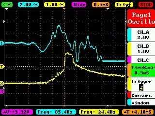

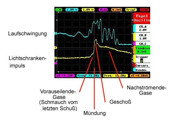

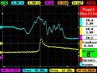

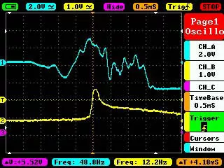

  • Warum sollte man überhaupt unterschiedliche Munition mit unterschiedlichen Geschoßgeschwindigkeiten unbedingt deckungsgleich bringen ?
    Je nach Hersteller und Sorte hat jede Munition ihre eigene Charakteristik - z.B. unterschiedliche Druckaufbaukurve, Geschwindigkeitsbereich und außenballistische Kurve. Und das ist gut so!
    Um mit Langwaffen kleinste Trefferbilder zu erreichen, sollte eine HARMONIE zwischen Laufeigenschaften und Munition (z.B Laufschwingung und Geschoßgeschwindigkeit) hergestellt werden. Nur so erreicht man einen relativ konstanten Abgang.
    Um gute Schußleistungen zu erreichen versuchen die Hersteller ihre Läufe über Dicke oder Länge (Masse) das Schwingungsverhalten für ein relativ breites Munitionsangebot zu Trimmen.
    Mit dem Einsatz solcher Zusatzläufhülsen, die eigentlich zur Visierlinienverlängerung gedacht sind, kann das Schwingungsverhalten zum Guten oder Schlechten verändert werden. Über eine Stellhülse kann bei manchen Modellen dann (durch Probieren) für Ausgleich gesorgt werden.
    Vereinfacht betrachtet ähnelt die Laufschwingung einem Pendel oder einer Schiffschaukel die in der Schwingungsumkehr ihren ruhigsten Moment
    der Schwingung hat. Und genau in dieser Amplitudenumkehr sollte das Geschoß den Lauf verlassen.
    Beispiel Pendel:
    https://de.wikipedia.org/wiki/Mathematisches_Pendel
    Bei den folgenden Beispielen war eindeutig schnellere Munition (bei einer Standardwaffe) die bessere Wahl. Oder man hätte wie bei einem Uhrenpendel die Frequenz durch verschieben der Masse geändert.
    Erklärung, am Beispiel eines guten Abgangmoments "Sweet Spot".
    Langsame Munition. Ungünstig da im Schwingungsabwärtsverlauf.
    Schnelle Munition. Eher im ruhigeren Bereich.
    Gruß HdR
