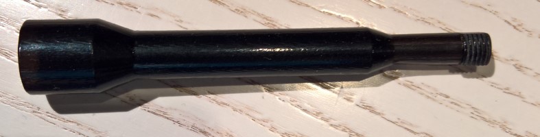

    also mal generell zum Problem.
    Normal wird die Gegenlichtblende von vorne eingeschraubt.
    Beim Insight-Out geht das aber nicht, da hier vom Diopter selbst laut ET-Zeichnung Bauteil 5 und 6 zu schmal dafur sind.
    Demnach gelangt man nicht auf Bauteil 4 um die Gegenlichtblende festzuschrauben.
    Dafür habe ich erst versucht, die Bauteile 5 und 6 größer zu fräsen. Hier benötigt man allerdings Diamantfräser. Aus diesem Grund habe ich eine andere Möglichkeit versucht.
    Eine Gegenlichtblende mit suzusagen abgeschnittenem Gewinde.
    Man muss das Diopter öffnen und Bauteil 5 und 6 lösen. Dadurch kann man dann die Gegenlichtblende von mir gedreht hindurchführen.
    Vor dem Zusammenbau verschraubt man die Blende mit Bauteil 4.
    Jetzt geht auch die Duplex Vario drauf.
    Gleichzeitig muss die Gegenlichtblende anfangs auch etwas dünner sein, damit man durch die Bauteil kommt.
    Klingt alles recht kompliziert, ist es aber gar nicht.
    Anbei mal ein Foto, vom ersten Prototypen.
    Diese ist an verschiedenen Stellen noch zu lange, da kann noch Platz eingespart werden.
    Bild vom Anmontierten Zweitexemplar folgt, sobald ich wieder am Stand war.
    Für die ET-Zeichnung einfach mal in die Suchmaschine Insight-Out pdf eingeben. Dadurch gelangt ihr zur Ersatzteilzeichnung.

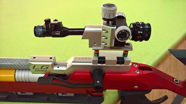

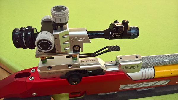

    ich war gestern doch nochmal ne Runde trainieren.
    Hier nun also Fotos von der Gegenlichtblende mit montiertem Duplex Vario.
    In der Länge wird es noch angepasst. Das Vario wird also noch nähe an das Diopter herankommen.
    also die Einschränkung ist so minimal wie möglich gehalten.
    Genau kann ich es nicht sagen, ich hab es leider nicht ausprobiert.
    Seitlich ist die Markierung des Verstellbereiches angebracht mit 11 Einheiten.
    Vielleicht büßt man jetzt je einen oben und unten ein.
    Wenn du jetzt an deinem Diopter bereits in den Randbereichen bist, dann wird es eng.
    Kann ich aber ggf. nach meinem Urlaub mal ausprobieren.
    Wenn es bei der Höhenverstellung eng wird kann man die Visierlinienerhöhung dementsprechend anpassen.
    Ist es aber bei der seitlichen Verstellung schon eng, wird es schwierig.
