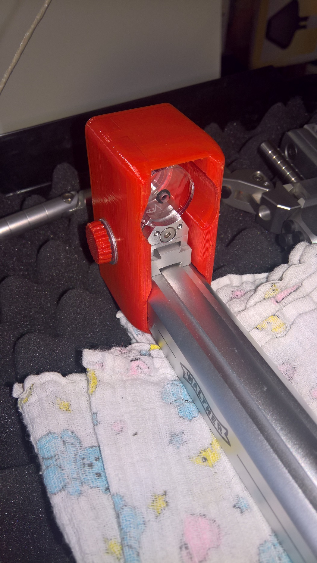

    verstellbar nicht unbedingt aber ich kann das freistehende hier empfehlen
    https://meisterschuetzen.org/gallery/image/…kornhalter-race
    schiesst sich echt genial das Teil, egal ob auf LG oder KK Gewehr.
  • Keine Ahnung obs empfindlich ist oder nicht,......
    Ich bin da vielleicht ...... Altmodisch........ Da hab ich persönlich für mich gesehen lieber ein verstellbares Ringkorn im Korntunnel,...also wenn ich selber für mich entscheiden müsste oder wollte......
  • Königstiger empfindlich ? yep check ! Hab mir dafür auch ne Schutzhülle gedruckt. Der Rest von unseren Schützen schraubt es nach dem schiessen ab und packt es in die mitgelieferte Hülle. Ansich auch kein Problem weil alles nur mit einer Schraube befestigt ist. Aber ohne diese Maßnahmen hat man es ganz schnell verstellt das stimmt.
    Matze1965 ich wusste am Anfang auch nicht genau obs was taugt oder nicht, bin aber mittlerweile davon überzeugt. Ich hab wesentlich mehr licht am Korn als mit dem crystal und finde den fehlenden schwarzen Korntunnel auch viel entspannter beim Zielen. Streulicht oder ähnliche Effekte hatte ich bisher auch noch auf keinem Stand oder bei wechselnden Lichtverhältnissen
