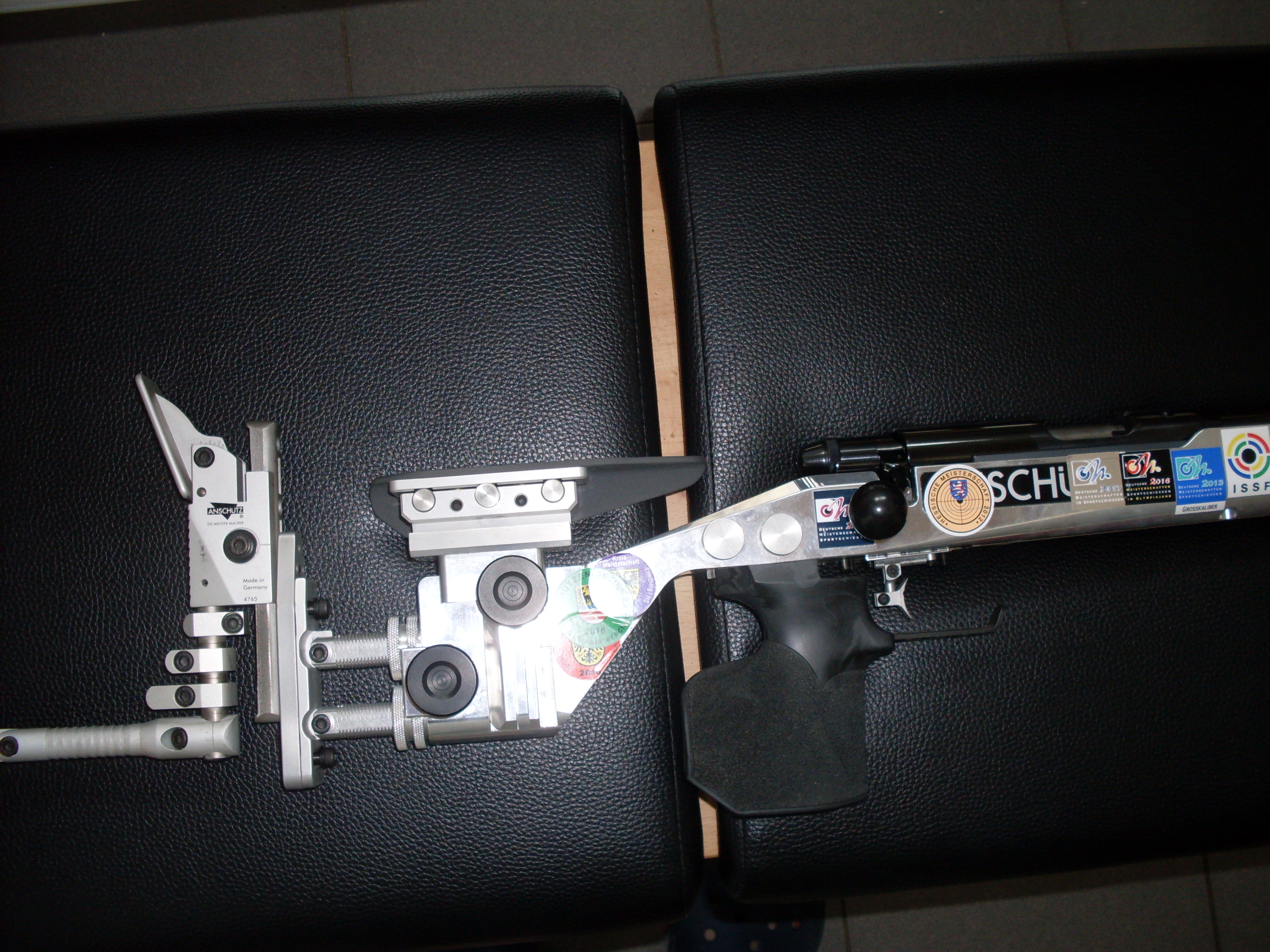

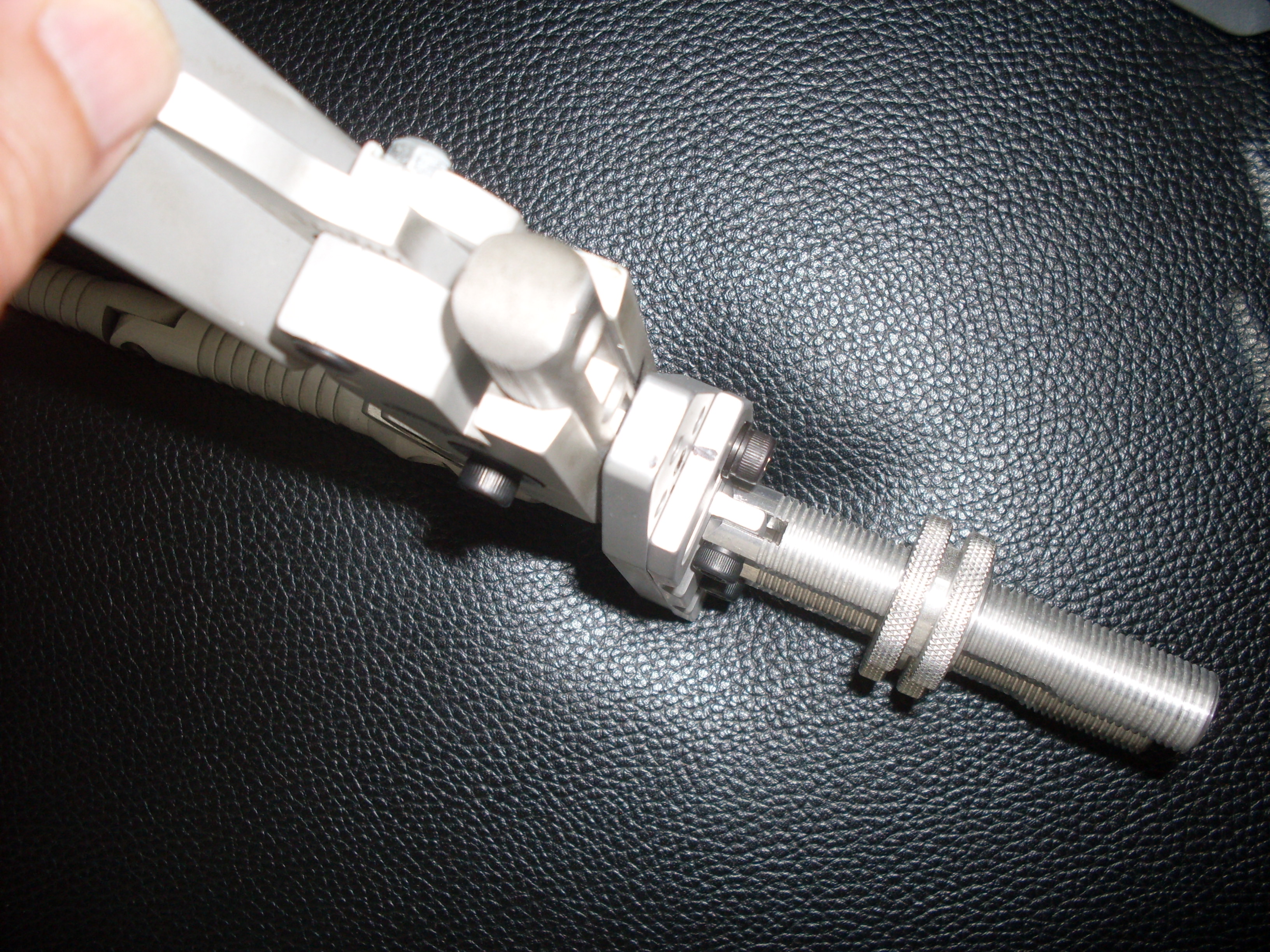

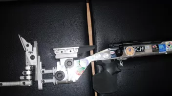

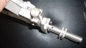

  • Laut zur Zeit herrschenden Lehrbuchmeinung sollte die Schaftkappe wenn dann nur seitlich parallel verstellt werden. Also kein kippen oder schwenken.
    Ich mache mal ein paar Bilder...
  • Super, danke für die Bilder!
