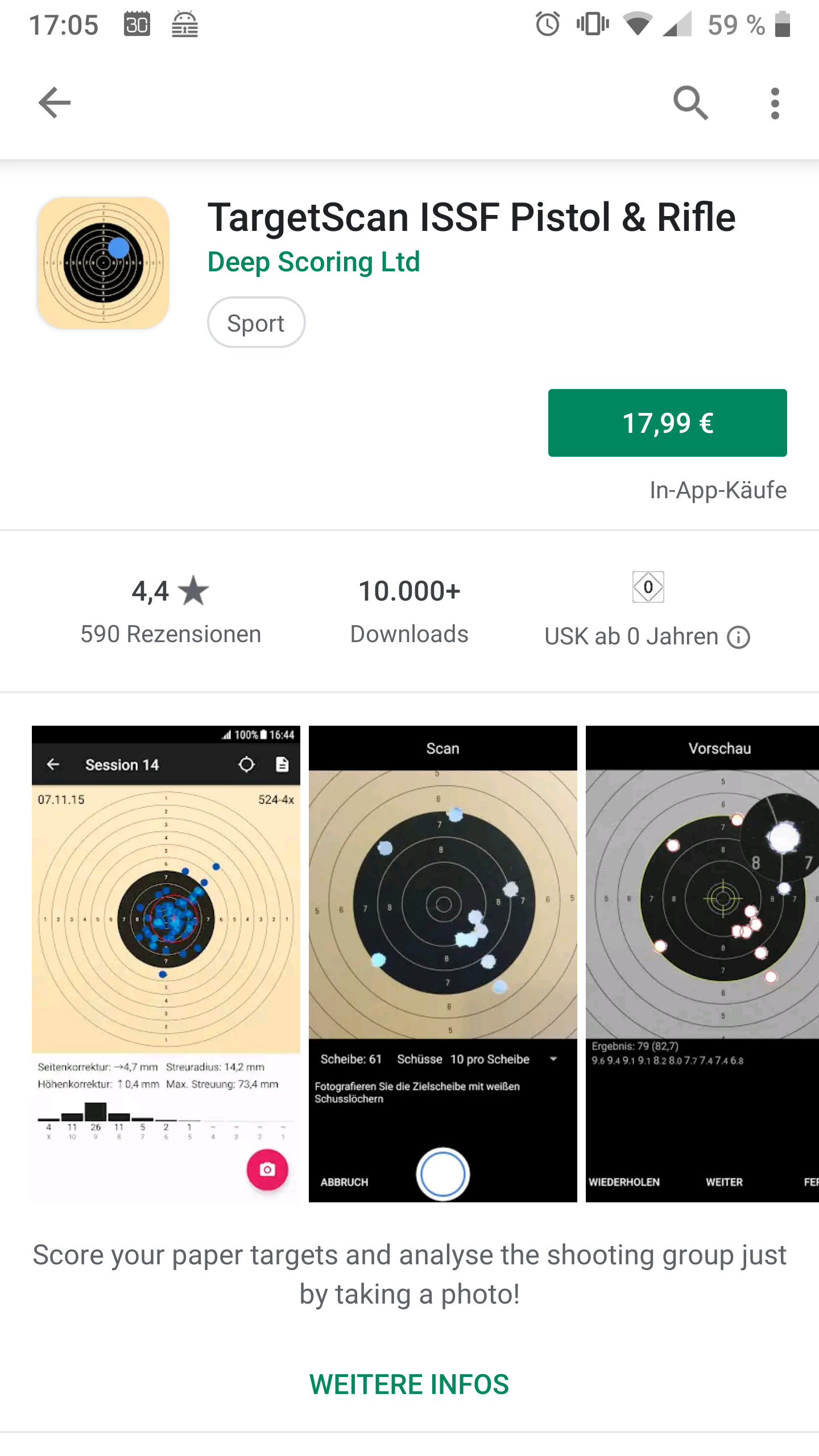

ich nutze die App selbst. Mann kann prinzipiell soviele Scheiben wie man möchte in eine Serie zusammenfassen. Egal wieviel Schuß auf die einzelne Scheibe abgegeben wurden. Am Ende der zehn einzelnen Scheiben beendet man die Serie und erhält das Ergebnis, z.B. 92 Punkte.
Bin zufrieden mir der App, obwohl es manchmal Probleme mit dem Auffinden der Schußlöcher gibt, dann muss man die Aufnahme wiederholen. Sonst allerhand drin für schlappe 11,-EUR.
ich meine ich hätte im Google shop (Android) dmals 11 EUR bezahlt, möchte aber nicht drauf schwören. trotzdem ein gute App, wie ich finde (für meine Ansprüche).
Hab sie mir jetzt auch gekauft und werde sie morgen gleich testen.

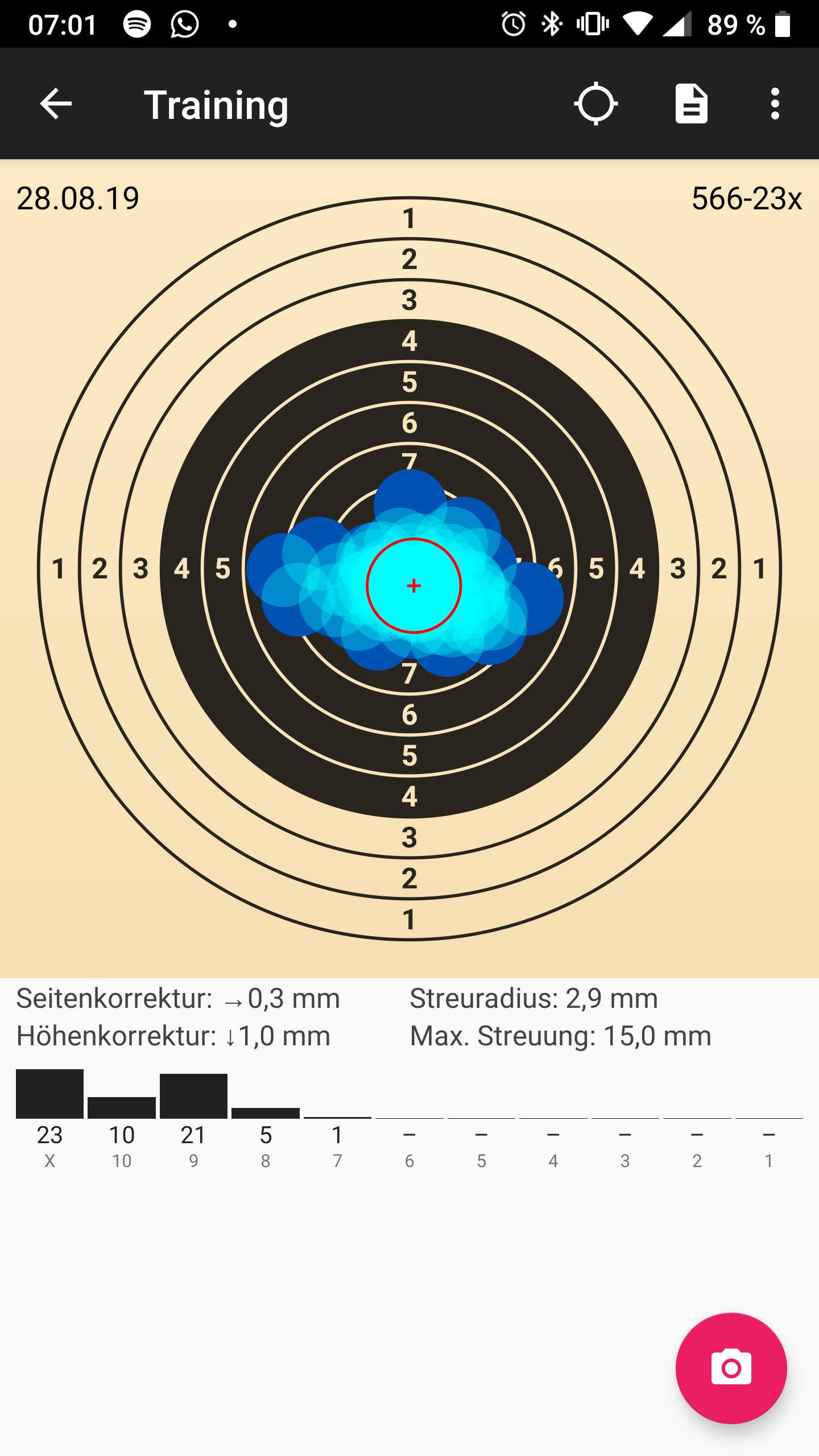

Mahlzeit, ich habe die App auch und nutze sie für alle Übungsserien die ich zuhause schieße.
Man kann jede Waffe in einen Ordner legen und mit oder ohne Kommawertung auswerten lassen.
Des weiteren gibt es eine "Hotmap", die Langzeittendenzen des Schussbildes zeigt.
Mit meiner LP50RF habe ich mittlerweile 5800 Schuss gescannt, das wäre schon viel Papier bei manueller Aufzeichnung.
Bei der Vollversion werden die Daten auch extern auf deinem Konto gespeichert. Hatte Angst beim Handywechsel die alten Daten zu verlieren.
Aber beim ersten öffnen und anmelden alles wie bisher. Und auch bei mir waren es 11€ für die Vollversion.
