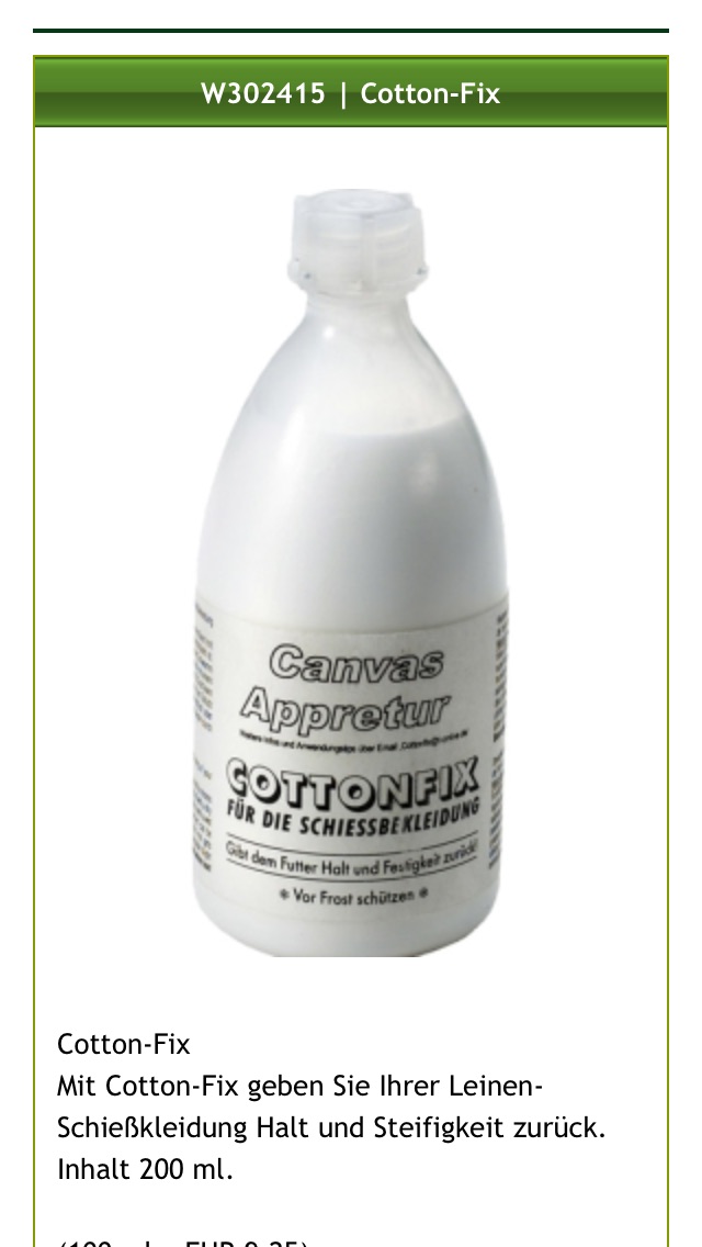

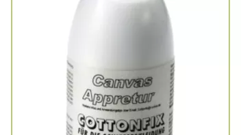

wir haben damals die Jacken wieder versteift indem wir innen mit Tapetenkleister drüber sind. Heute würde ich das nicht mehr tun
gruesse
ich meine das ich irgendwo gelesen habe das es reicht wenn man einmal im Jahr die Kleidung damit einstreicht.
Mhhh weiß ich nicht ob das wirklich so ist....
Vorstellbar ists für mich nicht, eventuell hat ja jemand das Zeug schon benutzt.
Ich habe es probiert aber ein halbes jahr ist sehr optimistisch. 3 monate max.
