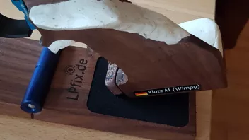

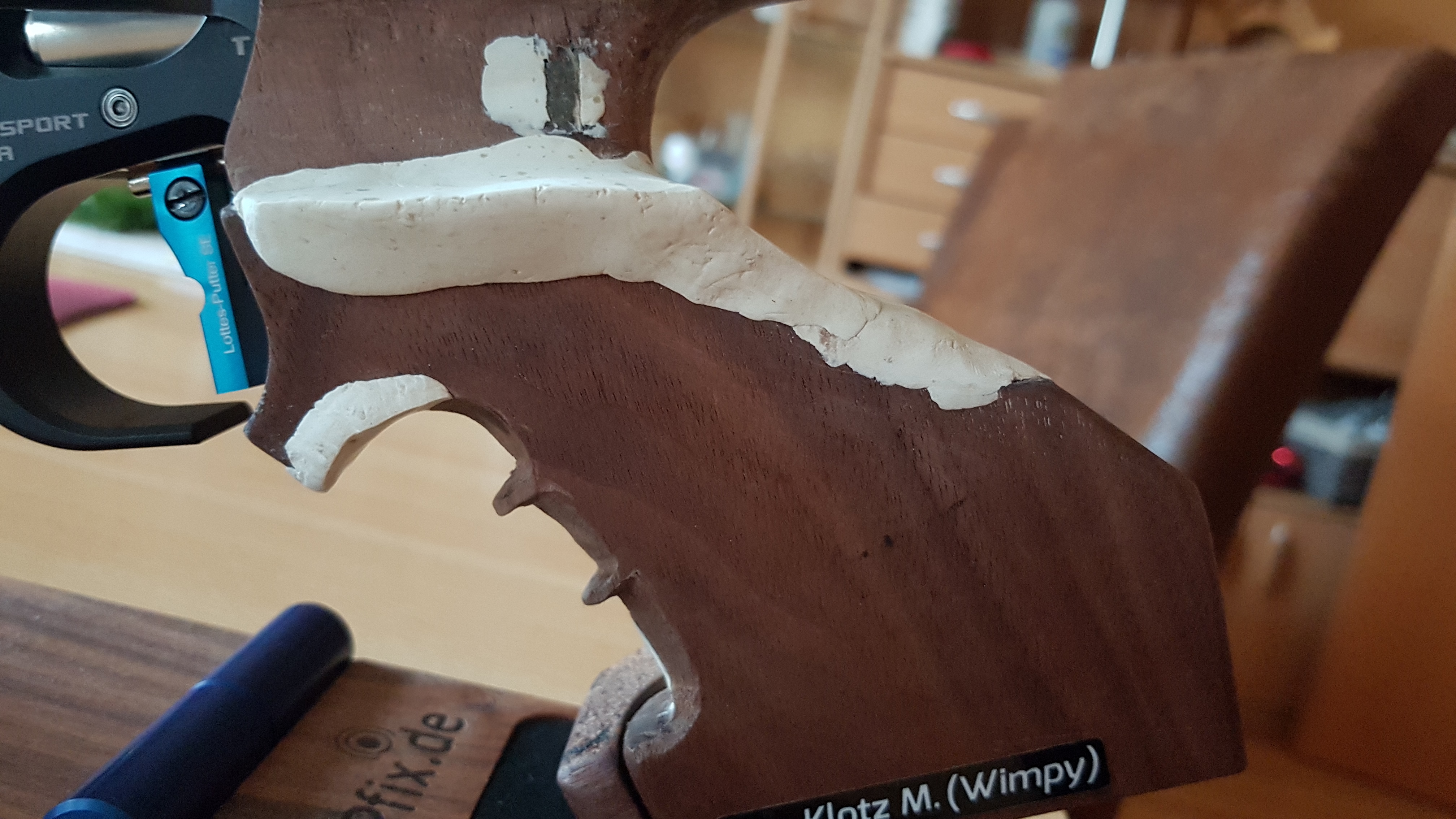

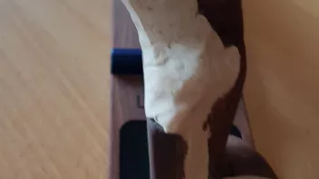

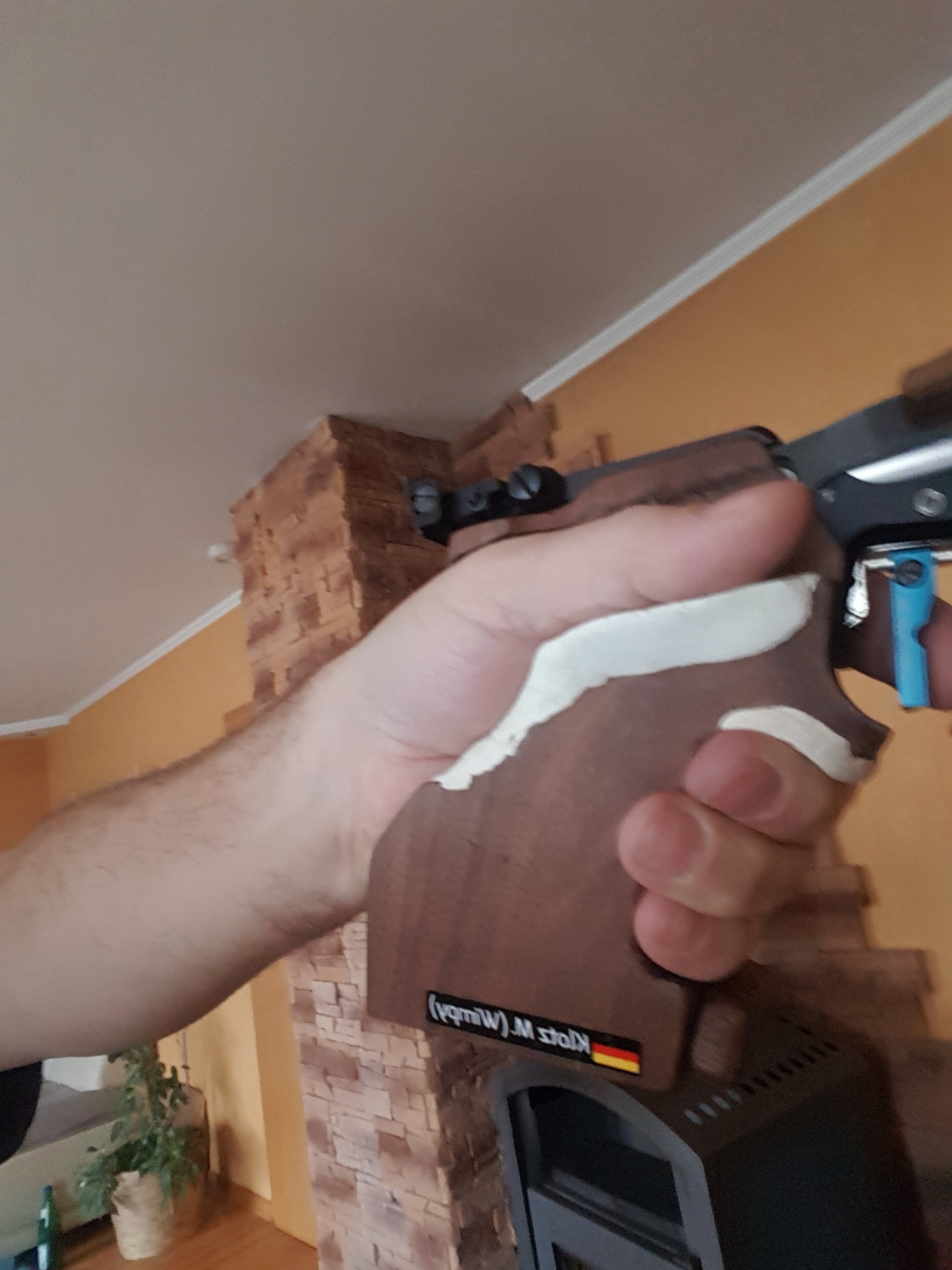

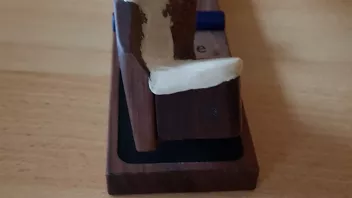

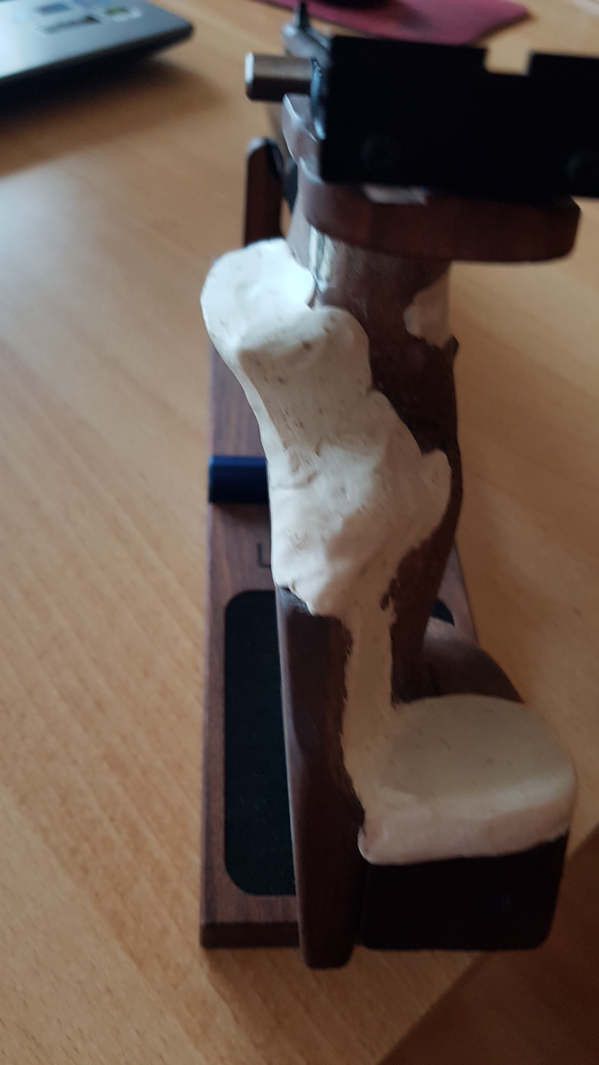

  • Hallo zusammen
    Nachdem ich in diesem Forum mitgelesen habe, traute ich mich nun ebenfalls seit ca. 6 Wochen an die Griffbearbeitung.
    Immer und immer wieder habe ich den Dremel angesetzt und gefräst bzw. gespachtelt.
    Ich glaube in einen guten Zustand zu Kommen. Da ich absoluter Anfänger im Schießsport bin, sind meine Ergebnisse auch noch nicht gut und konstant.
    Seit Griffbearbeitung liegt alles zwischen 330 und 345 im Wettkampf.
    Im Moment wollte ich mit dem Griff mal weiter Schießen und schauen wie ich mit entwickele. Sollte der Griff jetzt so weit ok sein, möchte ich ihn im ganzen mit Borma Holzlack einstreichen und reingreifen. Danach sollte er wieder "vernünftig aussehen" und perfekt passen.

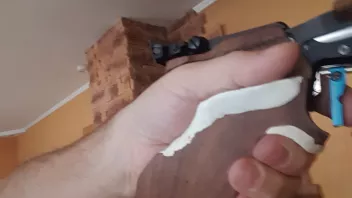

    Hier mal Bilder des Griffes mit und ohne Hand.
    Schöne Grüße
    Michael

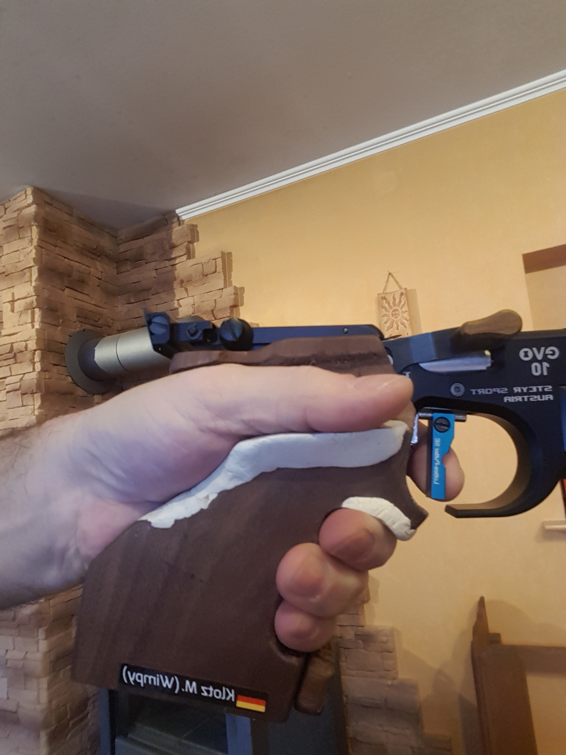

  • Ich vermute dass die Daumenauflage den Griff zu breit macht. Es kann sein, dass Du über die 5 cm kommst. Die Handballenauflage unten hat einen leichten Aufwärtswinkel. Der darf 90 Grad nicht überschreiten.
    Den Rest kann man nur auf dem Stand und mit Schussbild beurteilen.

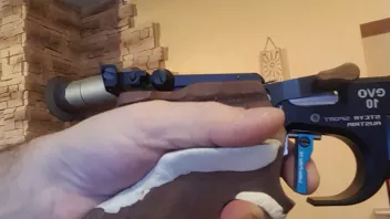

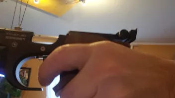

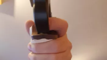

  • Hier dann die Bilder mit Hand im Anschlag
    2 Mal editiert, zuletzt von Wimpy30 (16. Dezember 2019 um 15:54) aus folgendem Grund: Danke für die Rückmeldung, ich Messe mal alles nach und habe hier noch mein letztes Schussbild eingefügt..... Dankeeee

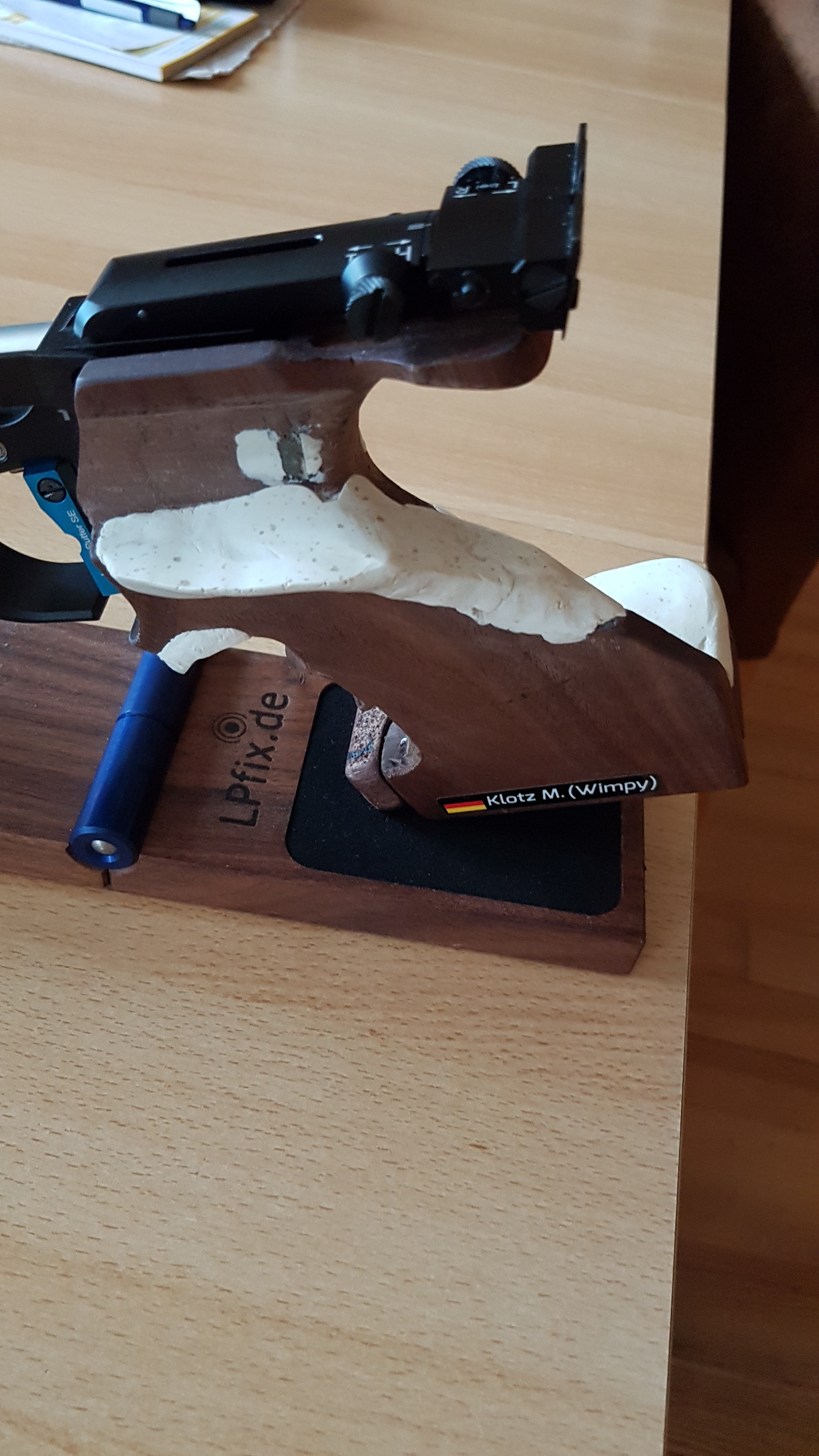

    hab da noch eine Frage zum Gewicht
    durch die ganzen Massnahmen (Hörnchenverlängerung, balliger, Holz abtragen und Kitt auftragen)
    ist das Gesamtgewicht auch deutlich angestiegen, ich liege derzeit trotz Karbonkartusche bei 1082g (mit 1 Laufgewicht von 15g)
    mit Originalkartusche wäre ich bei ca. 1120g
    der Griff alleine wiegt 292g und liegt ohne LP gefühlt wie ein Stein in der Hand, ich weiss aber nicht genau wie schwer der Originalholzgriff war
    ich hätte allerdings auch viele Möglichkeiten wo ich Material abtragen kann (Bohrungen oder Ausfräsungen von innen und unten) und ich könnte
    es auch variabel machen (z.B. eine tiefe Bohrung für Metallstück)
    ich bin auch nicht mehr der jüngste und mit dem Scattzusatzgewicht (+35g) ist die LP dann ganz schön schwer
    was meint ihr dazu bzw. bei welchen Gewicht liegt ihr denn so ?

  • Da würde ich persönlich mich nicht verrückt machen. Das zusätzliche Gewicht würde sich an der Mündung viel mehr bemerkbar machen. Meine alte Feinwerkbau liegt auch bei über 1100g, ohne Zusatzgewichte.

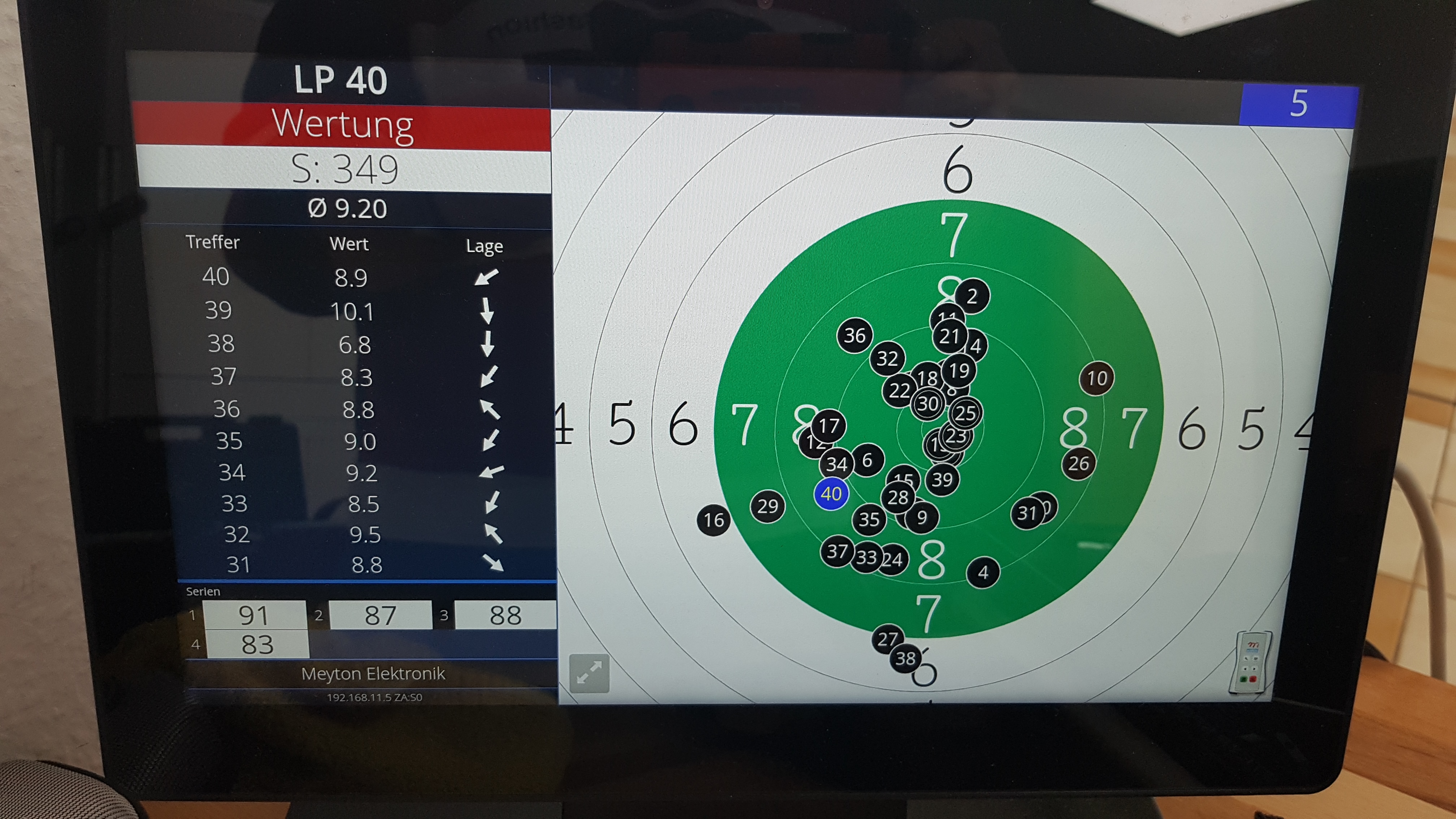

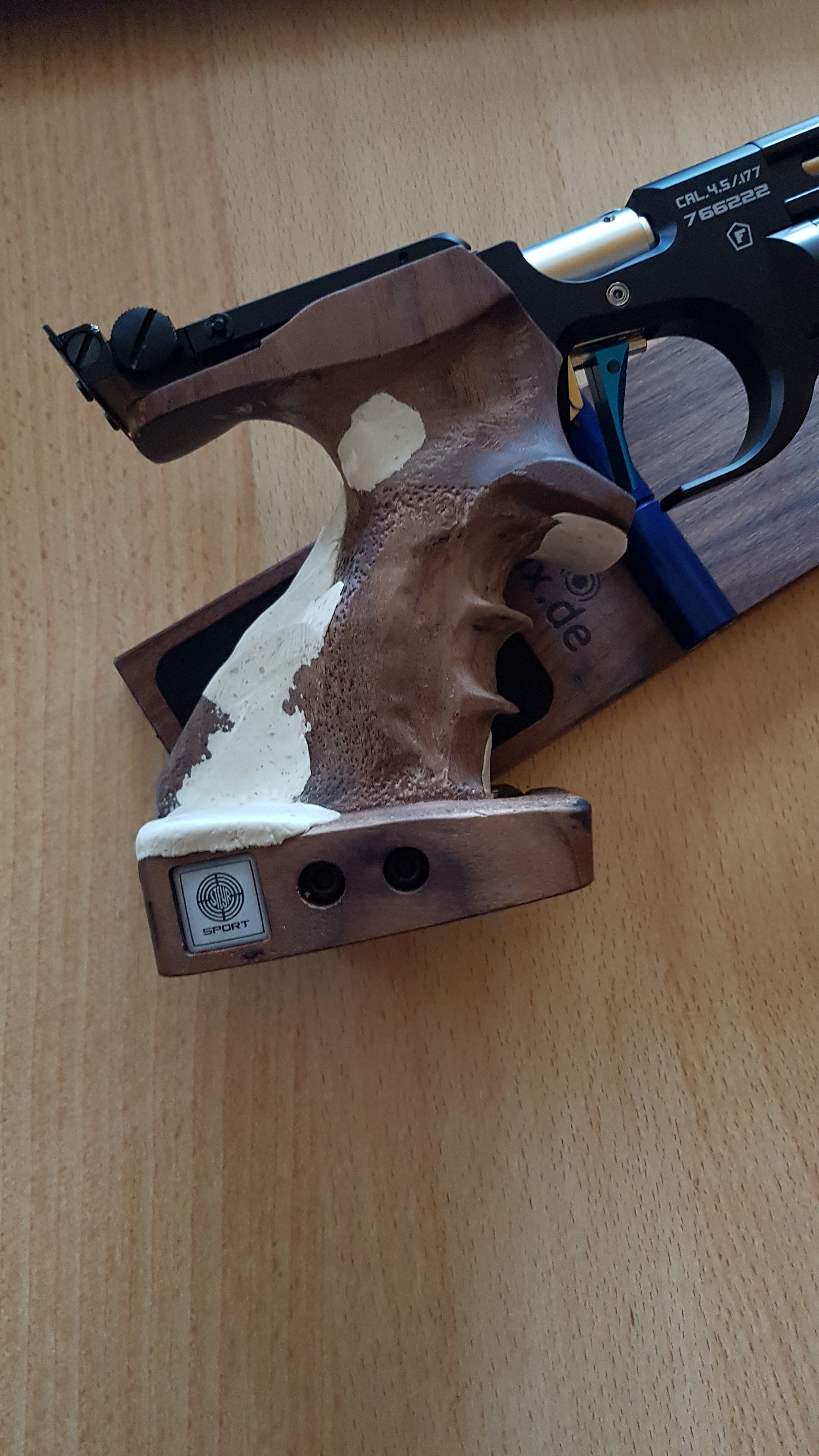

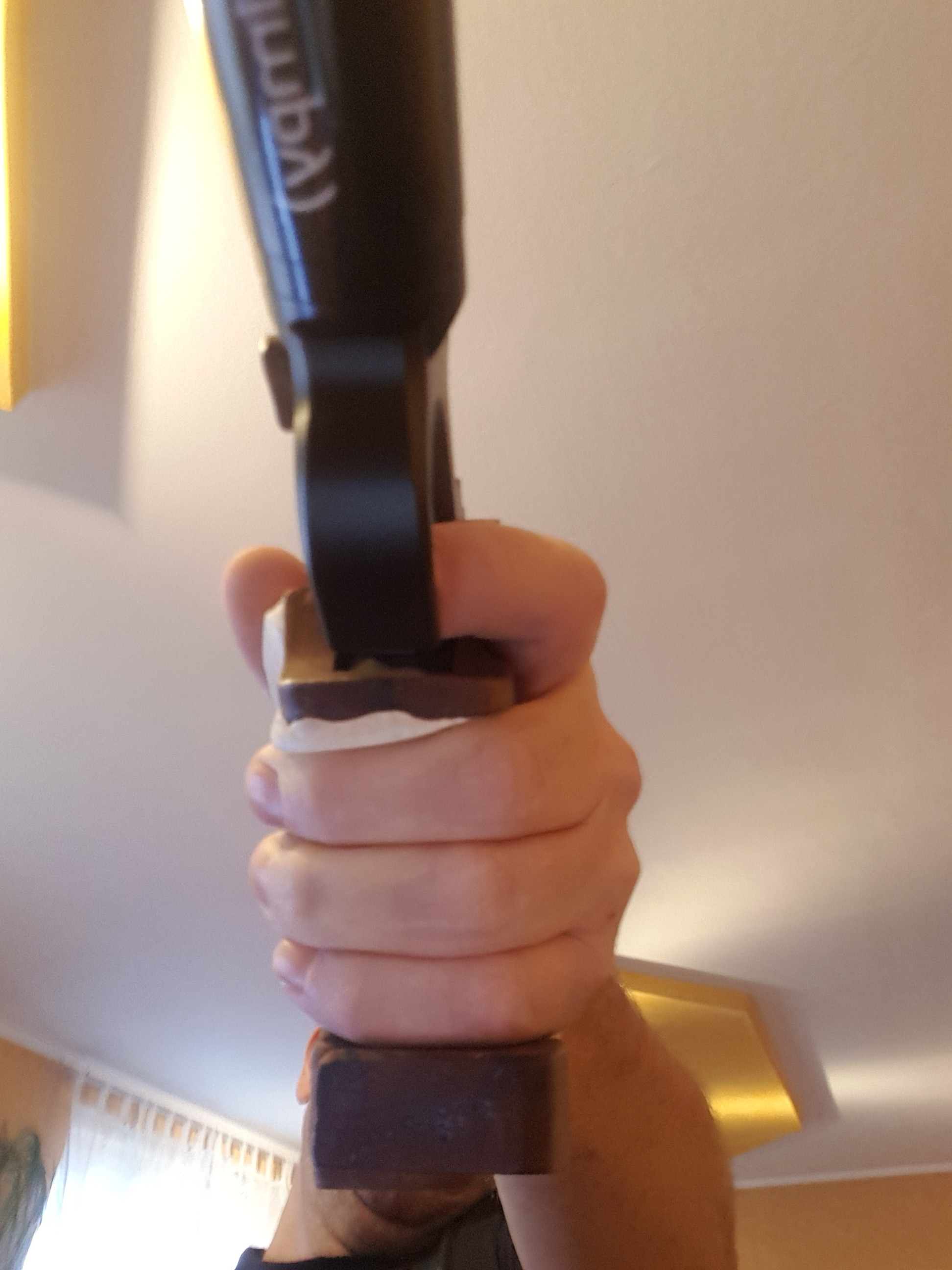

    gestern den Griff nochmal überarbeitet, Daumenablage komplett wieder beseitigt, war wie richtig angemerkt, viel zu groß (über 50mm Griffdicke).
    Handauflage auf 90° gebracht und dann am Abend auf den Schießstand.
    Wie gesagt, bin erst seit Mai aktiv mit LuPi und nehme gerne Tipps und Infos an.
    So mache ich das wohl wichtige Trockentraining zu Hause mit Scheiben an der Wohnzimmertür, als auch Halteübungen.

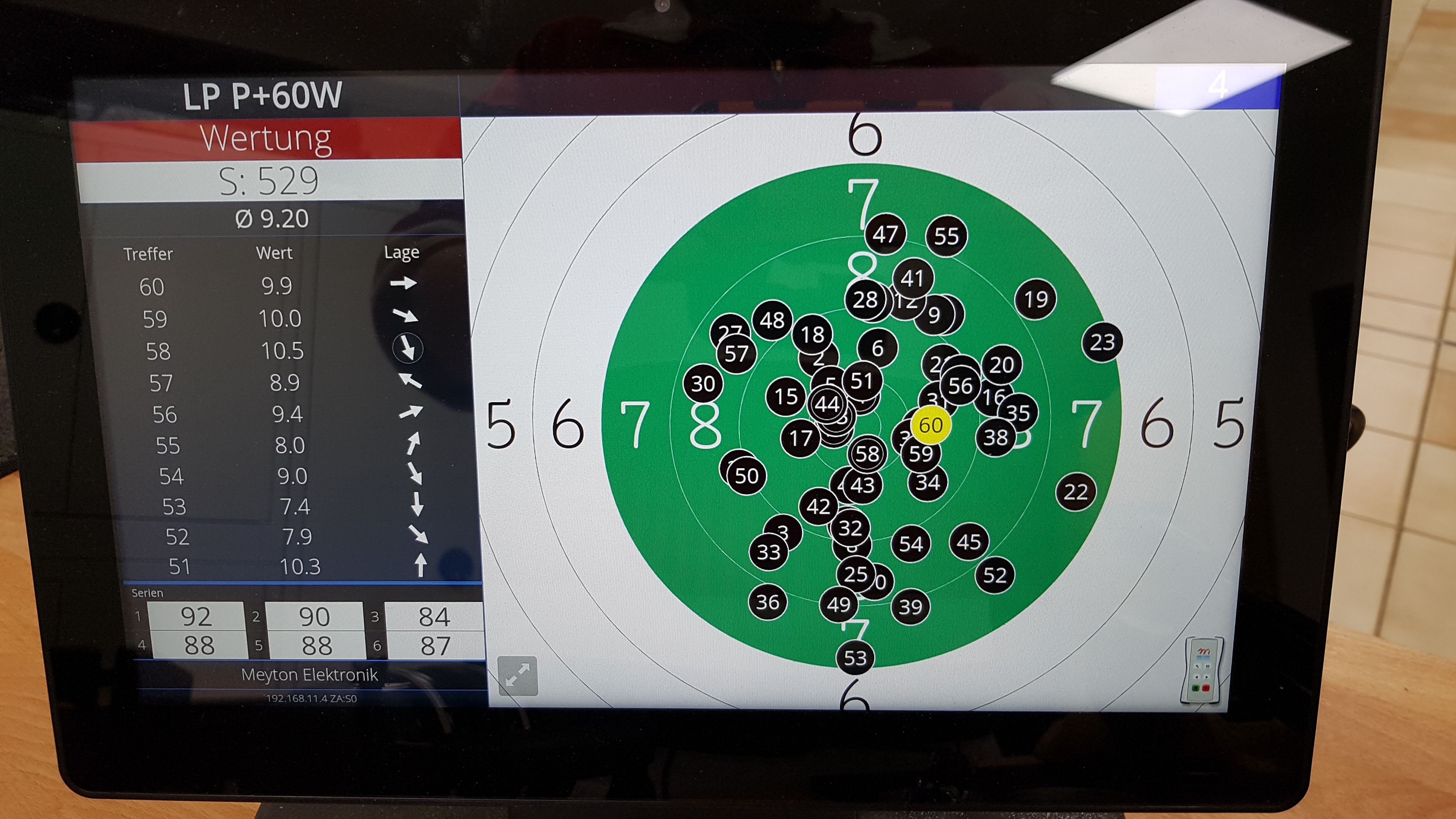

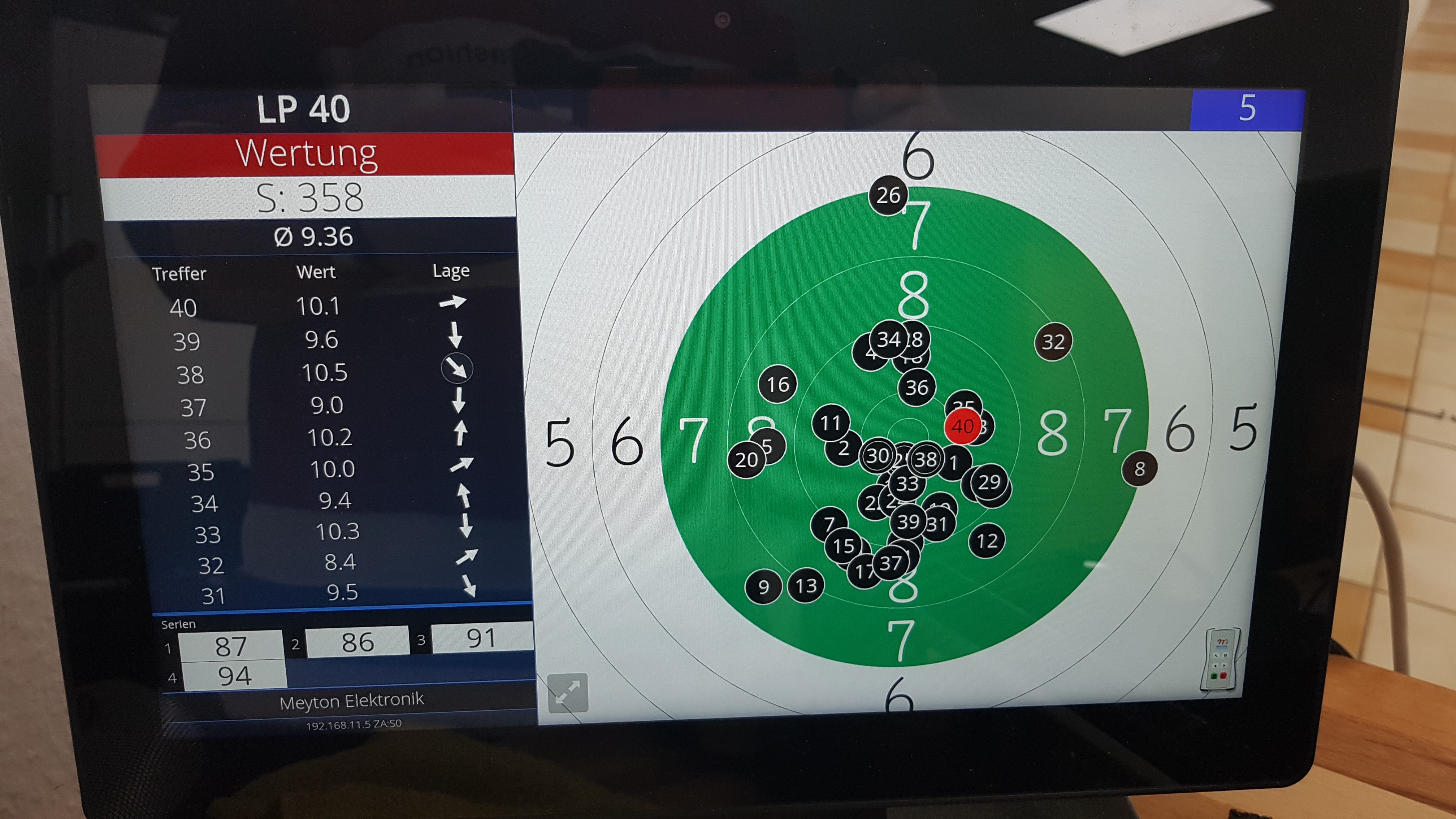

    Gestern Abend dann mal zwei Runden geschossen. Die Schussbilder habe ich angehangen, vielleicht seht ihr ja noch mehr Tips, was ich alles falsch mache.
    ..... ach ja, manchmal fängt mein Abzugsfinger regelrecht an zu Zittern bevor ich Abdrücke...
    Vorgang: - mit Pistole hochgehen, in den ersten Halteraum über Scheibe, dann während des Absenken in den Halteraum beim "Durchqueren der Mitte der Scheibe" auf Druckpunkt gehen, nun weiter in den Halteraum und kurz vor dem Abdrücken zittert der Abzugfinger dann …. ????
    Lieben Dank
    Michael
  • Tendenz nach links. Könnte aber jetzt nicht auf anhieb sagen warum. Tippe auf Fingerlage. Könnte aber auch nur das Abzugszüngel sein. Die Ausreisser nach rechts werden Haltefehler sein. Zu lang gehalten z.B.. Das Kornzittern sollte sich laut Schussbild in Grenzen halten. Ansonsten....hängendes Korn ?? Bzw. tauchende Bewegung des Kornes ...rauf und runter...?? Kann ein wenig an der Art und Weise liegen wie die Waffe aufgenommen wird, oder aber an nem weichen Handgelenk mit hängendem Korn und zunehmend größerer Tauchbewegung in Wellenform.
    Wenn der kleine Finger zu viel Druck auf dem Griff bekommt gehts auch gern abwärts....

  • Bzgl. hängendes Korn: Nutzt doch die vorhandenen Einstellmöglichkeiten und stellt den Griff etwas flacher. Dafür sind die doch an der Waffe.
    Bei der LP10, Achtung dass das Griffhorn nicht unter die Visierung drückt!
    Anschließend nicht vergessen die Züngelposition anzupassen, wenn nötig.

  • War bei mir auch der Fall. Dann denn ganzen Griff etwas nach hinten (die beiden rückseitigen Schrauben) und vorne längere rein. Dadurch gewinnst Du etwas Platz.
