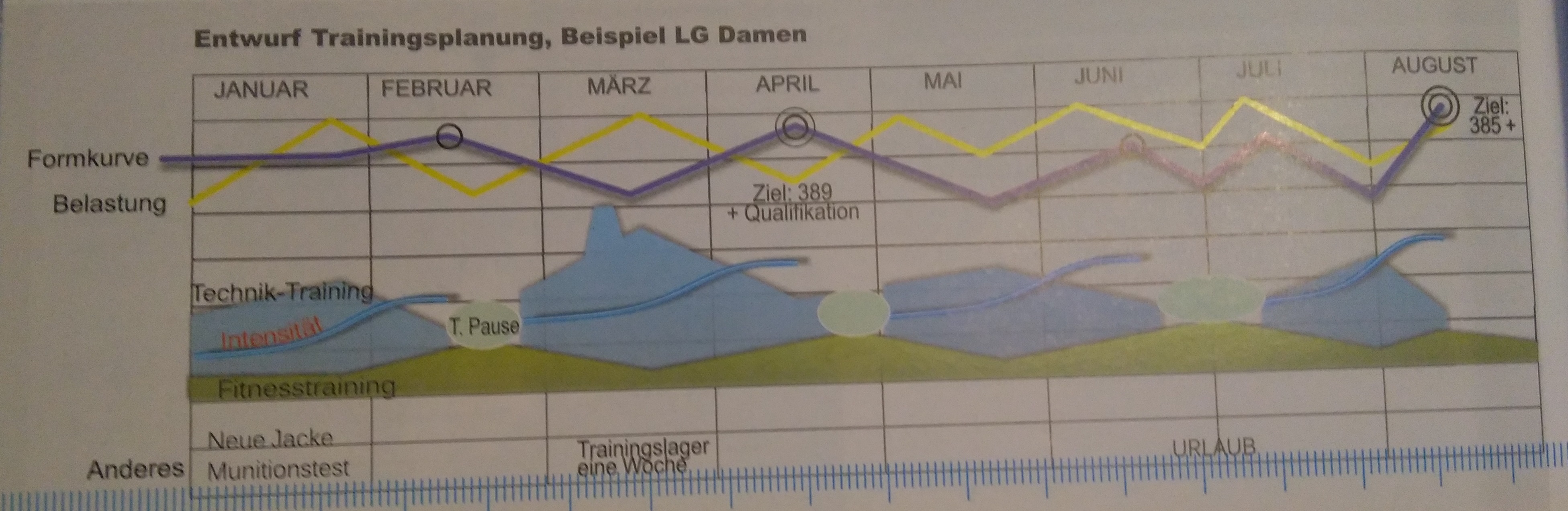

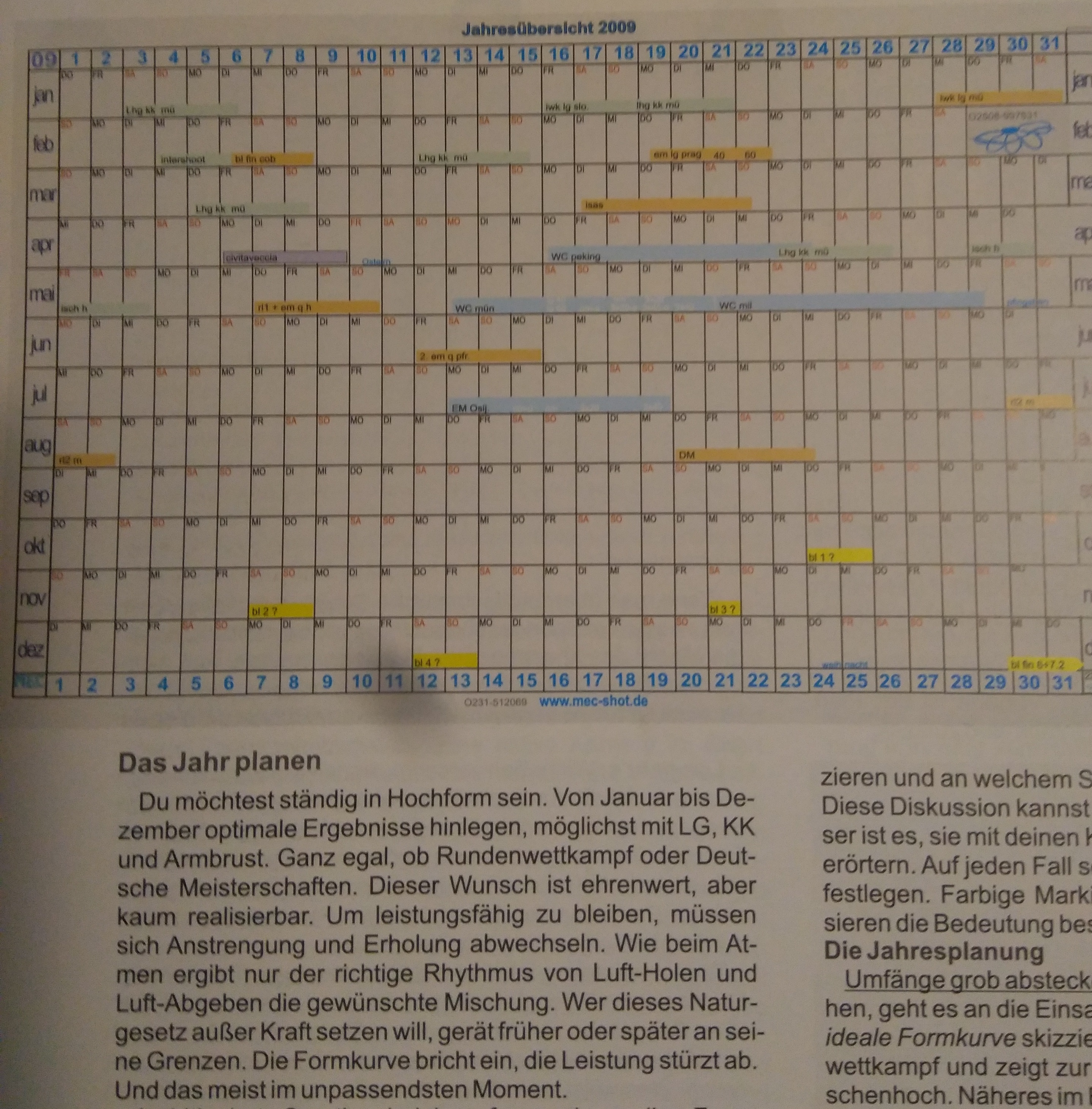

  • Hallo Stefan,
    anbei zwei Fotos aus dem Buch "Luftgewehr schießen" von Heinz Reinkemeier und Gaby Bühlmann. Ich meine, ein derartiges Buch auch schon für Kurzwaffenschießen gesehen zu haben. Einfach mal bei mec-shot schauen.
    Ich hoffe, dass ich das ohne Copyright-Verletzung hier einstellen darf.:/
    Es sollte Dir auch nur eine erste Indikation geben, was ich oben meinte.
    Konrad
