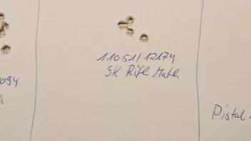

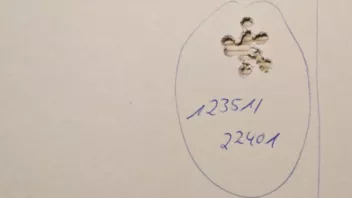

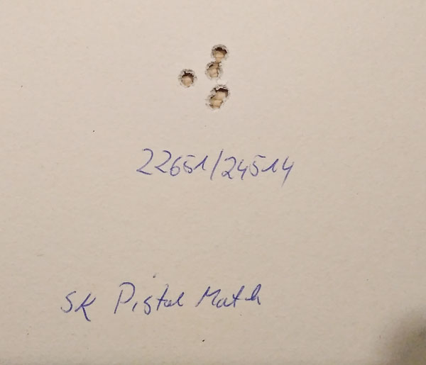

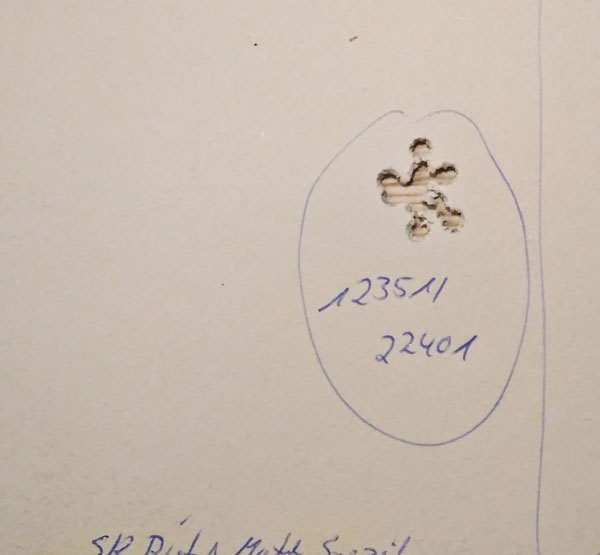

  • Ich hatte die Möglichkeit, mit einer Ransom Rest einen Munitionstest an meiner Hämmerli SP20 auszuführen. Mein Wunsch war, eine Munition zu finden, die zuverlässig den Innenzehner einer Präzisionsscheibe hält. So habe ich diverse Sorten und Chargen meiner ersten Wahl mitgenommen und mehrere Gruppen geschossen. Das überraschende Resultat: Alle Sorten und Chargen konnten locker den Innenzehner halten. Der Durchmesser Mitte-Mitte lag bei ca. 20mm oder weniger. Schlussendlich habe ich dann von der "besten" Sorte ein paar 1000 Schuss erworben. Allerdings ist der Unterschied zwischen "beste" und anderen Sorten so marginal, dass ich dies als vernachlässigbar ansehe.
    Jedenfalls hat mir der Test gezeigt, dass meine Hämmerli eine Top Waffe ist.
