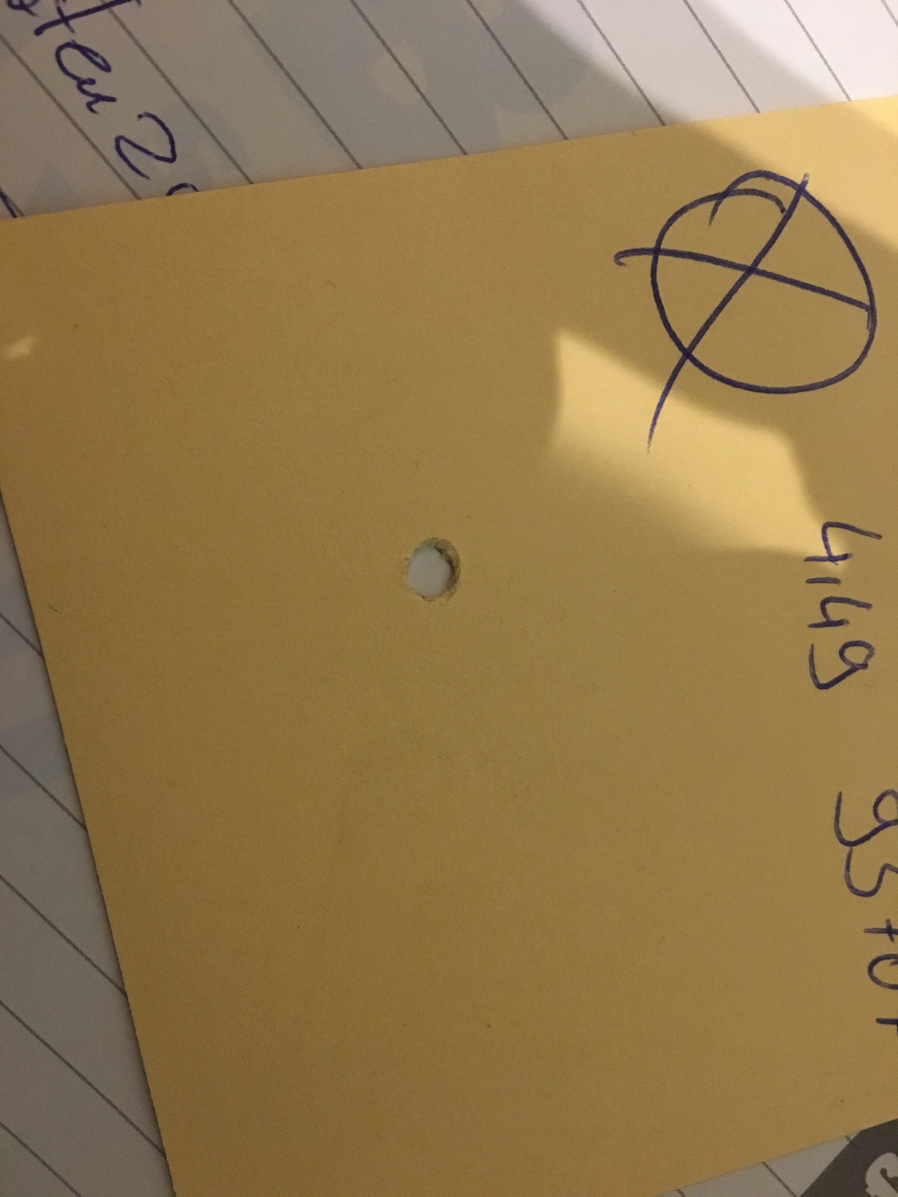

    Hab ihn heut gemacht 3x 10 Schuss auf 3 Karten die Schussbilder sind jeweils gleich geblieben bestens zufrieden ;)
    mit welcher V0?
  • Hallo TomRR,
    normal habe ich mich im Forum Abgemeldet und beteilige mich an diesen Diskussionen nicht mehr. Es ist schon erschreckend, wie mit wenig Wissen Weisheiten weitergegeben werden.
    Alleine die Aussage V0 180 m/sec. spricht für sich. Mit welcher Marke, von welchem Hersteller. Das ist ein ganz wichtiger Faktor. Mit RWS R 10 sollte die V0 174 - 176 m/sec. betragen. Kopfgröße spielt auch noch eine kleine Rolle. Gleiches Kopfmaß anderer Hersteller, und schon ist die V0 10-15 m/sec. höher. Ich spreche hier von Qiang Yuan und JSB blau.
    Dein Schussbild habe ich einmal vergrößert und einen Kreis eingezeichnet, der etwa der Größe eines Diabolo entspricht. Da ist gut zu erkennen, wie die Pappe stehenbleibt.
    Ich schätze das Schussbild auf ca. 7 mm, womit sich bestätigt, wie im Vorfeld schon geschrieben, dass das Diabolo noch in diesem bereich hält. Für einen seriösen bericht währen auch die zwei weiteren Gruppen interessant gewesen. Schreiben kann man viel.
    Schau dir einmal die älteren Berichte Munitionstest Diabolo an. Dort ist bereits alles genannt und teilweise von Personen geschrieben, die über ein größeres Wissen verfügen.
    ja es handelt sich hier um RWS R10 4,49mm bei 180-182m/sec :)
    Um was für ein Luftgewehr handelt es sich denn? Jeder Hersteller hat seine optimale Geschwindigkeit, auf die er vom Service eigentlich eingestellt werden sollte. Bei deiner V0 verbrauchst Du sicherlich etwas mehr Luft als "normal" und was auch noch dazu kommt, berechne mal mit dem Diabologewicht von 0,53g die Energie, mit der Dein Gewehr die Kugel rauspustet...
    E = 1/2 * m * v²
    E = 1/2 * 0,00053 kg * (182 m/s)²
