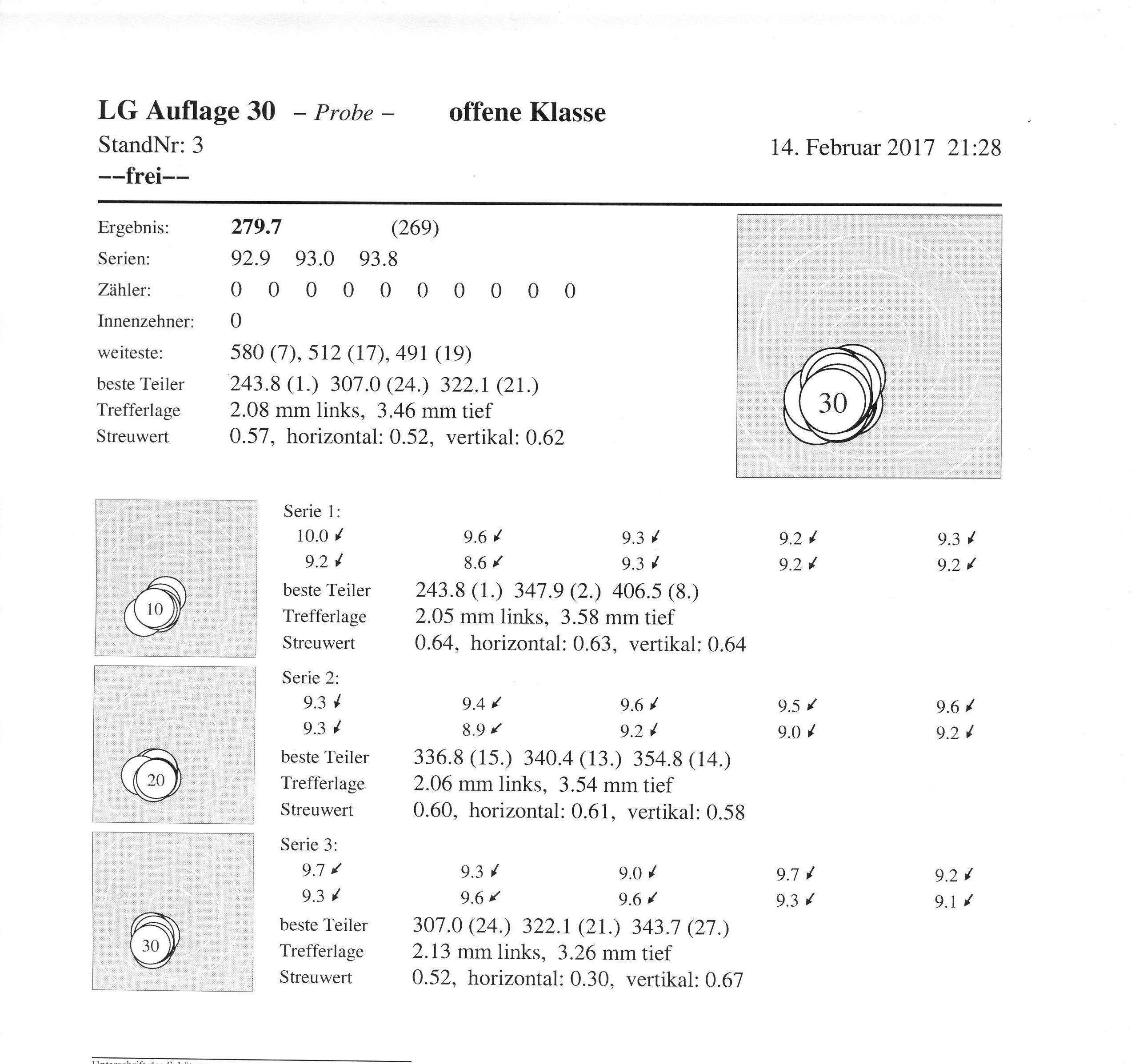

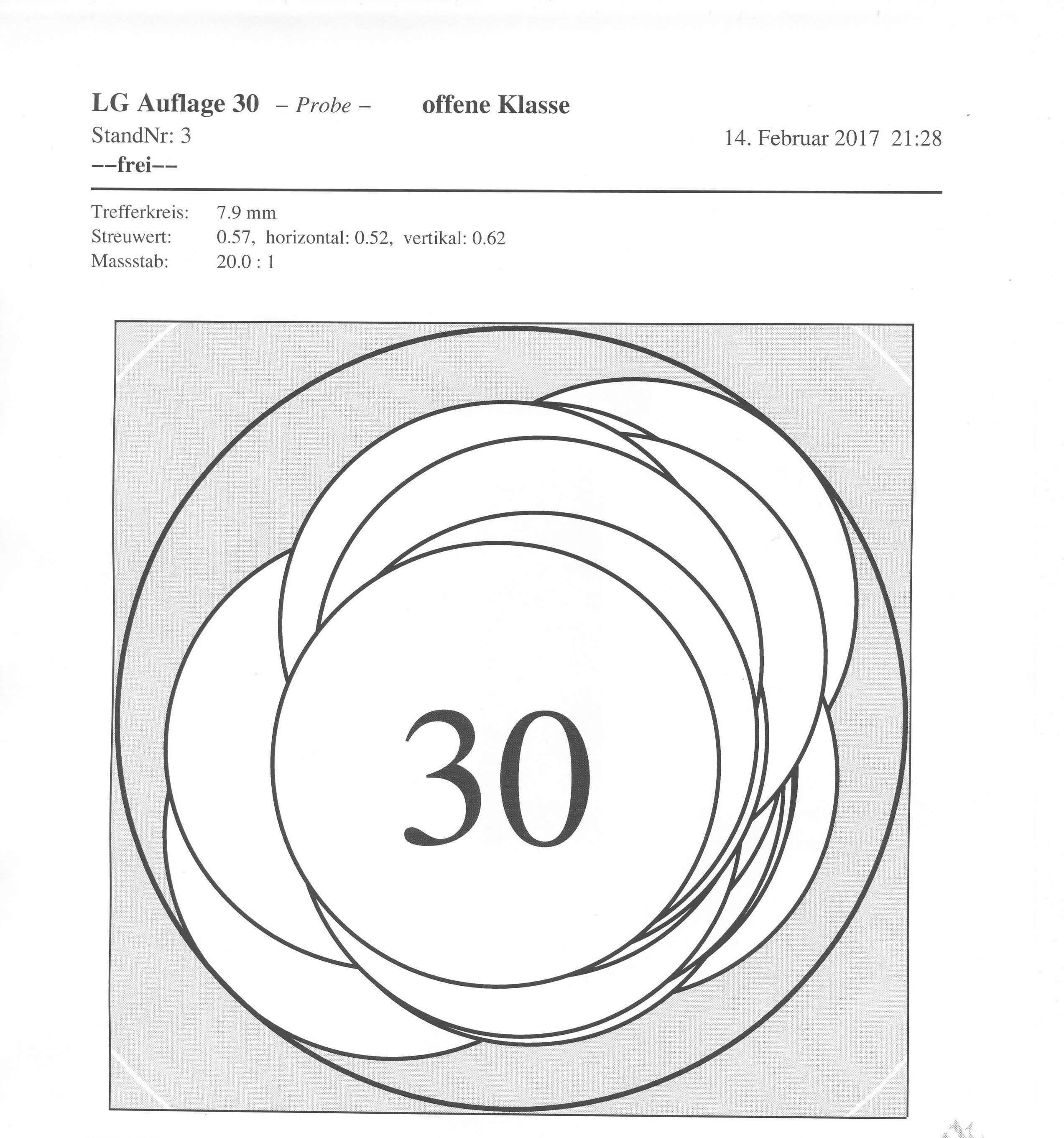

    ich würde auch noch gerne etwas zum Thema Munitionstest beitragen. In unserem Verein hat das Thema eine große Bedeutung da wir mit 10 Auflageschützen regelmäßig an weiterführenden Meisterschaften teilnehmen. Ein Beispiel wie wir auf unserer Meyton Anlage den Test durchführen, habe ich angefügt. Wichtig dabei ist uns mit einer gereinigten Waffe und gefüllter Kartusche (200 bar) zu testen um möglichst immer die gleichen Bedingungen zu haben.
    Der Test den ich hier zeige wurde mit der JSB Match 4,48 durchgeführt. Der Trefferkreis ist dabei leider nicht besonders. Die Munition wurde beim Händler gekauft nachdem der die üblichen 5 Schuß pro Losnummer auf eine Papierscheibe durchgeführt hat. Das Diabolo ist dabei nicht durch das Loch gefallen. Wichtig dabei sind vor allem die Abweichungen zwischen den einzelnen Treffern. T1 auf T2 = 4 Zentel, T2 auf T3 = 3 Zentel also von T1 auf T3 bereits 7 Zentel usw. seht es euch selbst an.
    Grüße, Michael
