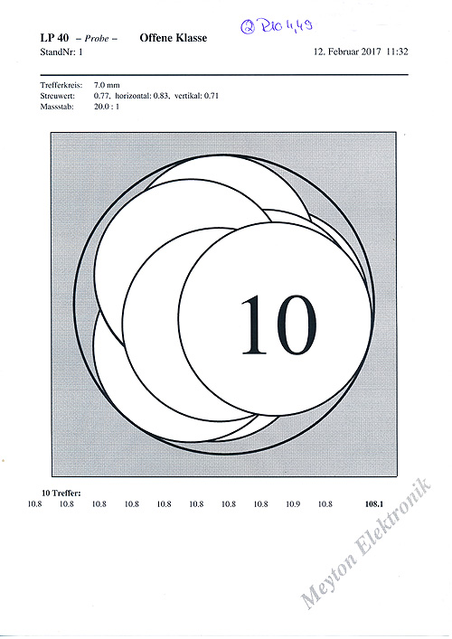

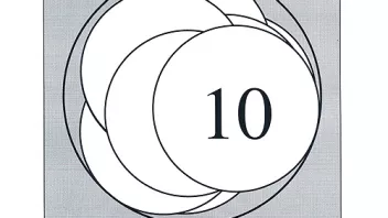

im Anhang ein Trefferkreis-Ausdruck (LP 10m) von einer stinknormalen Meyton Anlage. Man muß nur wissen wie.
Gruß HdR

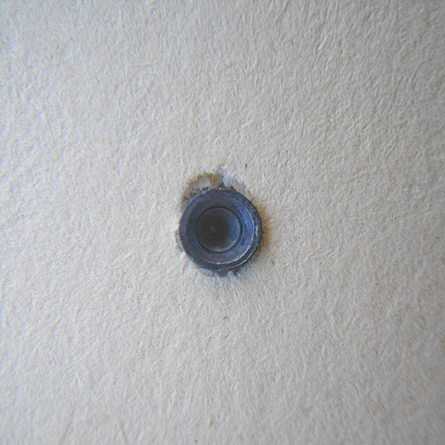

Hab momentan leider kein Bildbeispiel zur Hand. Bei Dual geschossenen Streukreisen (Elektronik mit Kontrollscheibe) blieb das Diabolo bei einem Streukreis von ca. 5,8m noch hängen ! (OK, wenn man wie allgemein üblich das Schussloch unauffällig auf die Tischplatte drückt).

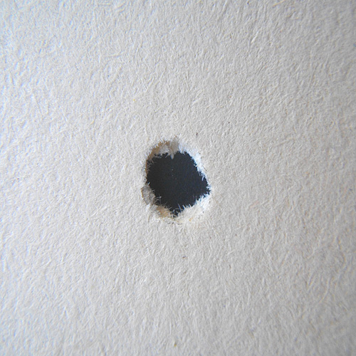

Das Schussbild sieht kleiner aus als was es eigentlich ist. Ich kann wie oben beschrieben die Scheibe platt drücken - Diabolo bleibt stecken. Ich kann das Papier leicht biegen - Diabolo bleibt stecken. Wenn das Diabolo stecken bleibt muss das Schussbild bei 10 Schuss ja 4,5mm sein. Wenn du dann auf der Elektronik ein Schussbild von 6,2mm bekommst ist das ja grottenschlecht. Der Händler ist schlecht. Einfach alles schlecht. 10er sind mit sowas ja nicht mehr zu schießen.
Das geht es auch nicht um Papierfasern. Es biegt sich einfach der Karton. Wenn nun deiner Meinung nach diese mm in die Auflösung einer elektronischen Anlage reinfallen sollen, dürfte eigentlich auch kein Wettkampf auf einer optischen elektronischen Anlage geschossen werden.

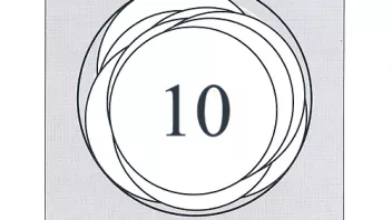

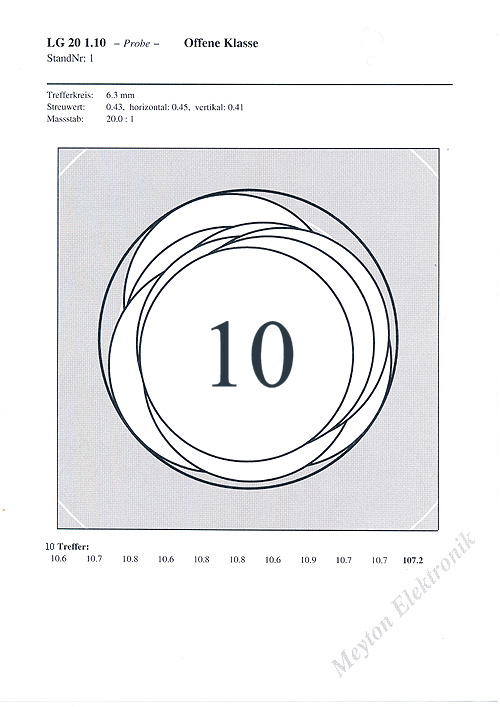

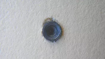

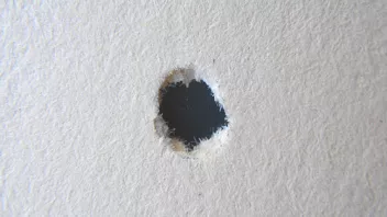

Fotos: 3x das gleiche Schußbild, Trefferkreis elektronisch Ø6,3mm

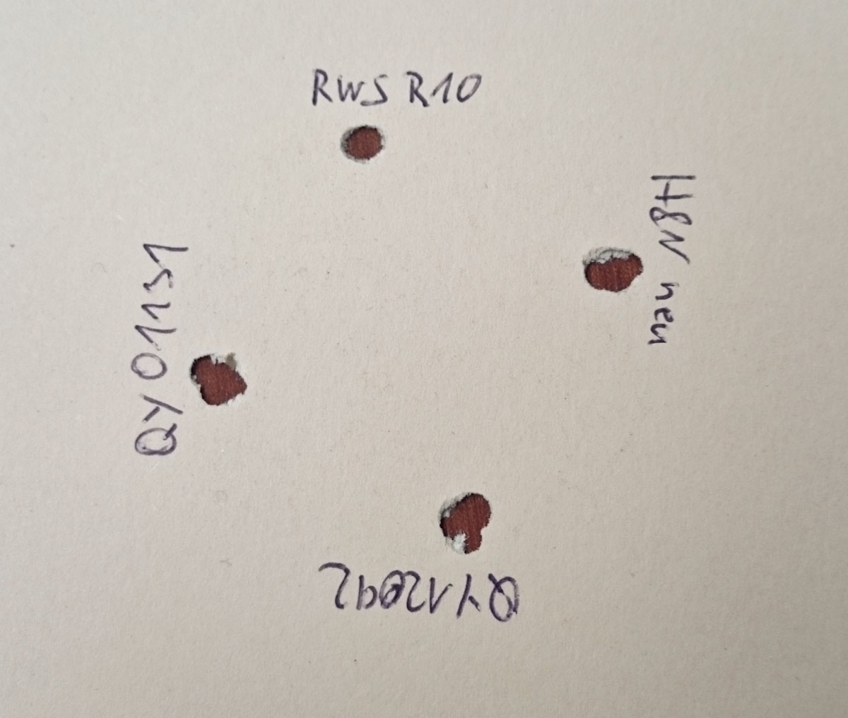

So wie von karlesepel seine R10 waren meine auch, was wäre das?

Wenn du das kannst sag mir bitte wieviel Ringe (in Zehntel) die einzelnen Schussbilder von Karleseppel sind.
Wie viel mm würde ich benötigen auf elektronischen das der Schuss nicht mehr durch fällt, sind 5,0mm überhaupt möglich?
