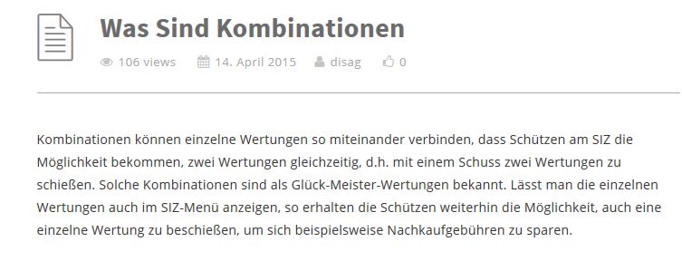

    Und so sieht es aus wenn der Schütze "Max Mustermann" auf dem SIZ erscheint.
    Der Inhalt kann nicht angezeigt werden, da er nicht mehr verfügbar ist.

    Die Frage ist, warum taucht die "Punkt" Wertung im SIZ Menü auf? Ich habe auf dem Schütze per Doppelklick die "Punkt + Glück" gebucht.
    Die "Punkt" Wertung muss auch einzeln buchbar sein. Siehe eingefügtes Bild. Der Schütze kann vorab wählen. Möchte er nur Punkt oder möchte er "Punkt + Glück".
