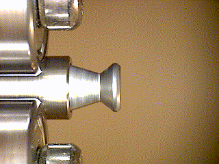

    Nur noch so als Anmerkung zum gezeigten Streukreis. RWS hat seit gut einem Jahr bezüglich der Kelchrotationssymmetrie eine verbesserung gemacht. Keines der neueren getesteten Lose (R10) hatte eine größere Kelchexzentrizität als 0,03mm. Das ist top !
    Würde RWS jetzt noch die Mantelflächensymmetrie von Charge zu Charge leicht verbessern, das wärs !
    Als Beispiel eine nahezu perfekte R10, lediglich der Führungsring pumpt ein bischen. Erkennbar am pulsierenden Glanzlicht.
    Zum Vergleich ein Diabolo einer anderen Premiumsmarke mit wesentlich unruhiger Mantelfäche. Dessen Kelchexzentrizität (nicht sichtbar) und Kopfplanfläche jedoch super läuft.
    Gruß HdR
