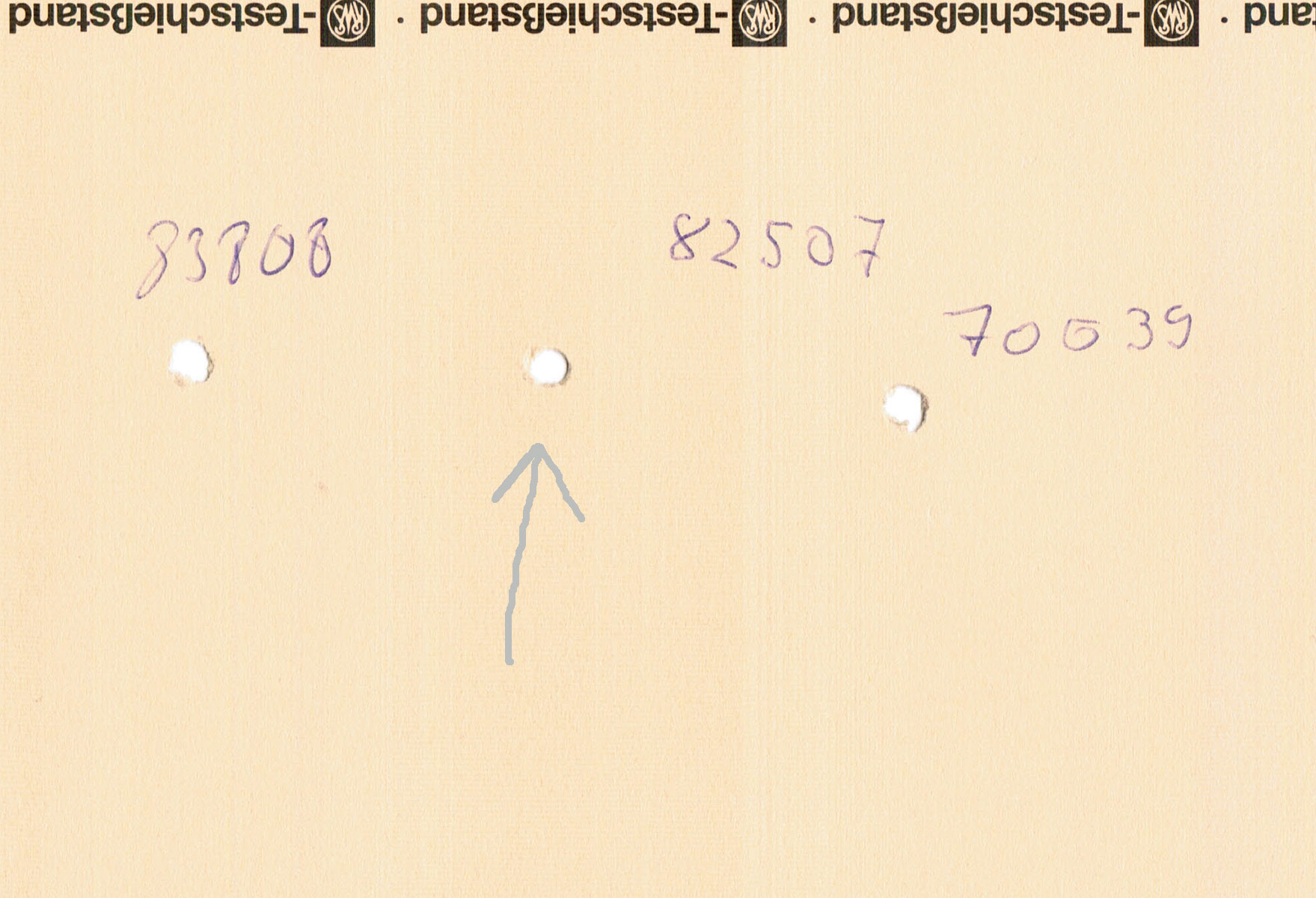

    meine LP10 ist 10 Jahre alt und an der reibt sich kein Silber ab. Ich hätte die in schwarz auch genommen, habe sie aber gebraucht günstig erworben. Das Teil schiesst eingespannt mit einer guten Munition 10 Schuß ein Loch und das ist mir am Wichtigsten. Vor allem beim Auflageschießen, wo eine 9 ein schlechter Schuß ist.
