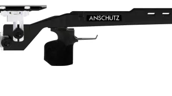

    Ich schieße nun schon seid einiger Zeit den Precise-Schaft (Bild 1) zusammen in meinem alten aber guten Match 54- System.
    Mir fehlt aber irgendwie am Schaft die Möglichkeit den Abzugsfinger in Laufrichtung gerade nach vorn ab/anzulegen,
    wie das bei anderen Fabrikaten ja hier und da möglich ist am Schutzbügel für den Abzug.

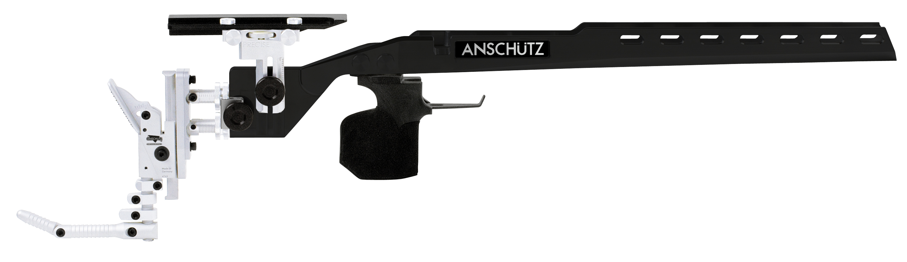

    Habe nun einen "Abzugsbügelschutz" gefunden (Bild 2)
    Kann mir jemand sagen ob dieser als Ersatz sozusagen gegen den originalen zu tauschen geht, oder
    hat das selber schon gemacht?
    Bekomme von Anschütz direkt leider keine richtigen Informationen darüber...
  • Du schraubst den originalen welcher am Griff befestigt ist ab und montierst den neuen Bügel in der Schiene in der auch der Hansdstopp geschoben wird.
    Fertig, wo ist das Problem ?

    Königstiger hat mit seinem Eintrag alles wissenswertes gesagt.
    Nur ein kleines Problem, abgesehen vom Preis des Artikels 011408 von Anschütz.
    Wenn Du es montierst, ist der Bügel Richtung Griff offen, da der Griff verstellbar konstruiert wurde.
    Ich würde, ein bisschen Handwerliches Geschick vorraus gesetzt, einfach den vorhandenen Schutz verlängern, das wäre die kostengünstige Variante.
    Da es sich beim original Schutz um Eisenmaterial handelt, kannst Du es auch durch biegen auf eine für Dich beste Lage ausrichten.
