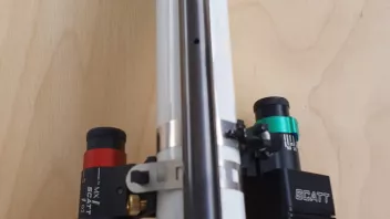

  • Ich habe jetzt unterschiedliche Produktbilder des Scatt MX-02 gesehen. Teilweise hatte die Kamera einen roten Akzent im Gehäuse, teilweise war sie komplett schwarz. Gibt es innerhalb der Modellreihe MX-02 unterschiedliche Versionen?
  • Es gibt eine lange Version und eine universal/short-Version. Die Aluringe zur Entfernungseinstellung scheinen farblich zu variieren.
    Worin liebt der Unterschied der beiden Varianten? Kann die lange Version nicht auf Distanzen <10m verwendet werden?
    Mittlerweile scheint es 4 verschiedene Varianten des Scatt MX2 zu geben. Unterscheiden sich wohl vermutlich in der verbauten Hardware. Ob die Farbe des Stellringes rot, schwarz oder blau ist wird da nichts ausmachen.

  • Worin liebt der Unterschied der beiden Varianten? Kann die lange Version nicht auf Distanzen <10m verwendet werden?
    So weit ich das überblicke sind bei den Händlern entweder das eine oder das andere erhältlich. Kann aber auch sein, dass die Händler mit der langen Version im Angebot einfach ihre Anzeigen noch nicht angepasst haben. Dafür würde sprechen, dass auf der offiziellen Scattseite und beim deutschen Vertrieb MEC und dem Servicecenter Mouche nur noch das kurze abgegebildet wird.
    Warum das geändert wurde? Da müsste man die Fa Scatt fragen.
    Langes Modell MX-02:
    https://tec-hro.de/schiessspor…att-mx-02-mx02-scatt.html
    https://www.daum-schiesssport.de/Scatt-MX-02-Universal
    Kurzes Modell MX-02S:
    https://www.scatt.com/de/scatt-mx-02
    https://shop.mec-shot.com/scatt-mx-02-universal-short.html
    https://mouche.de/scatt-schies…stem-sets/scatt-mx-02.php

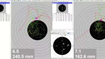

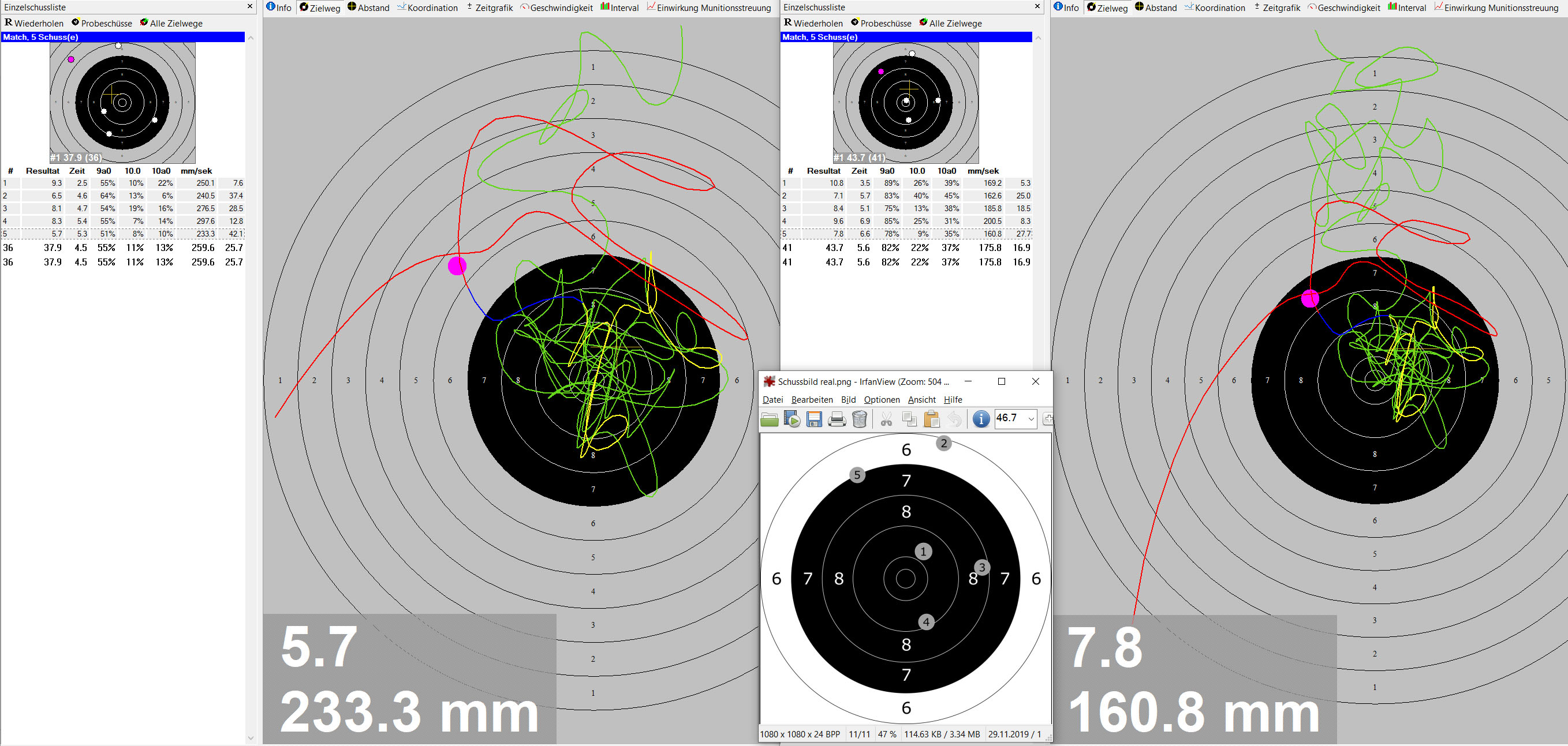

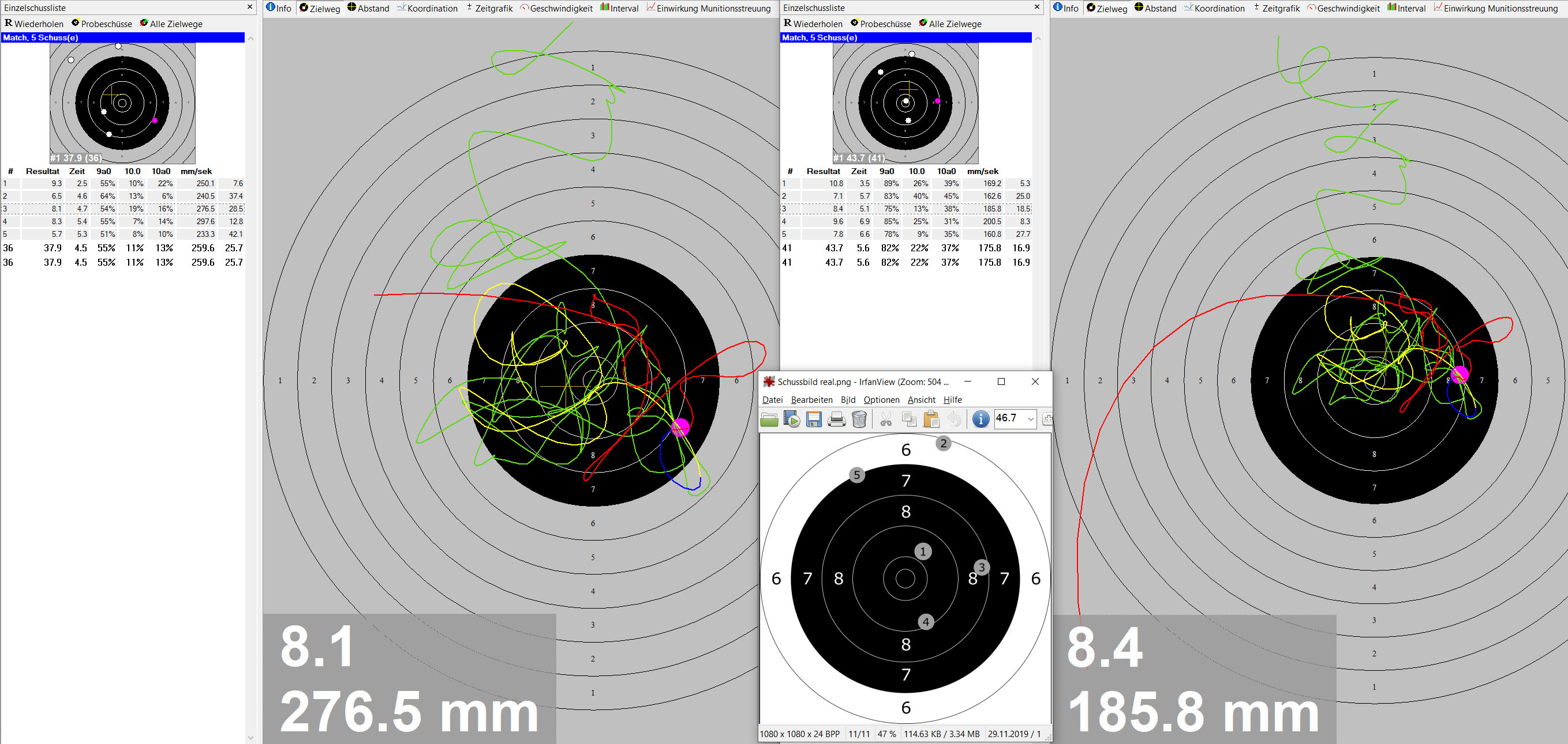

    Wie hast Du das geprüft? Meine eigenen Messungen mit 2 Scattsystemen an einer LP zeigen was anderes.

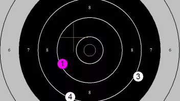

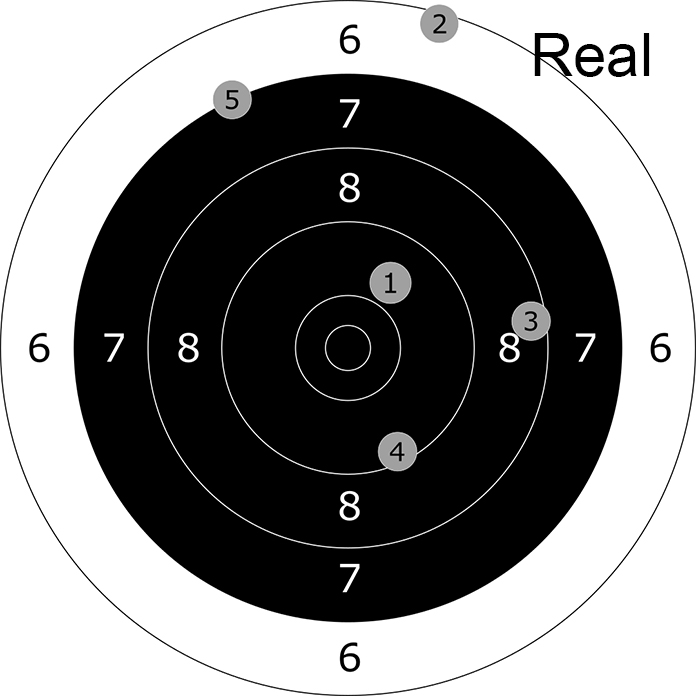

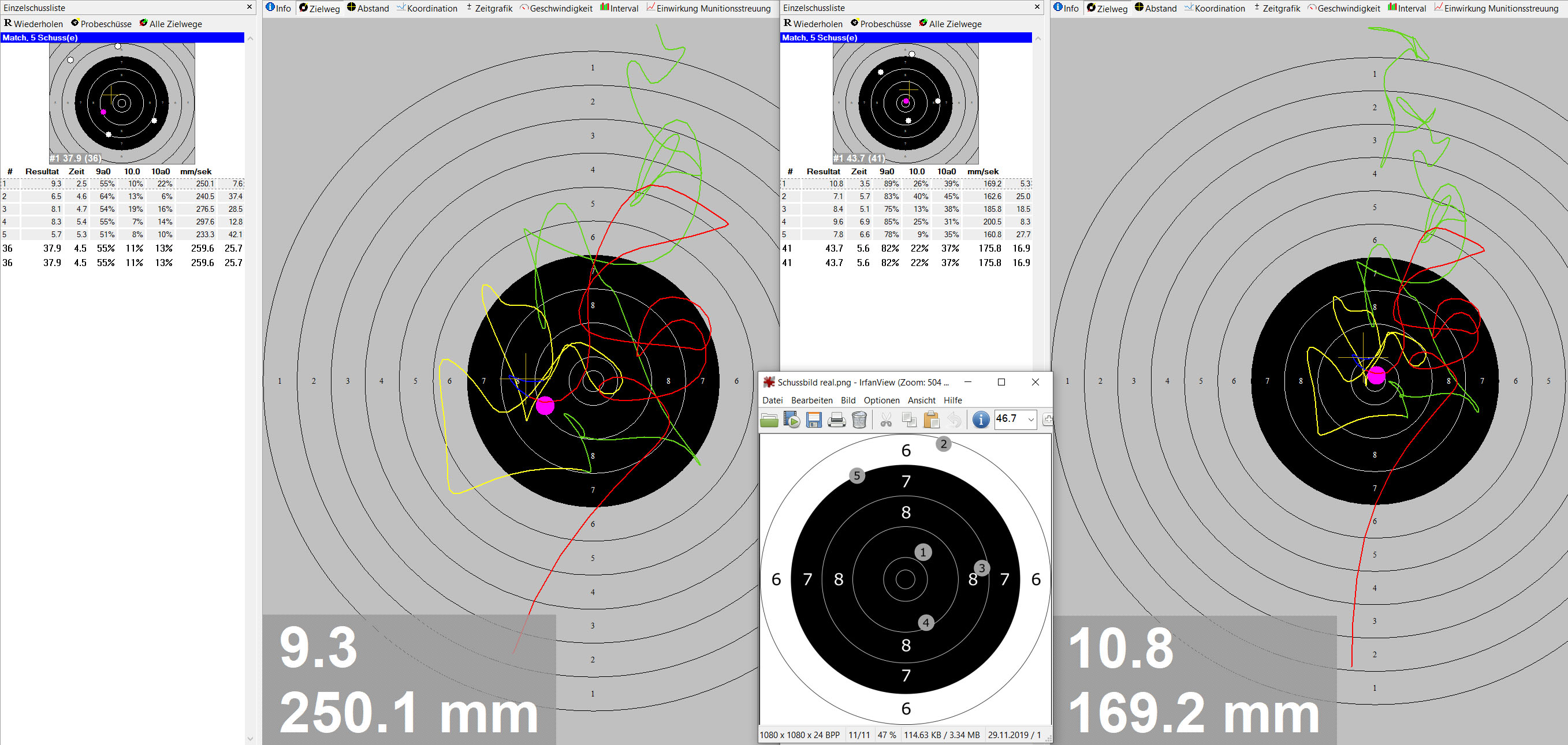

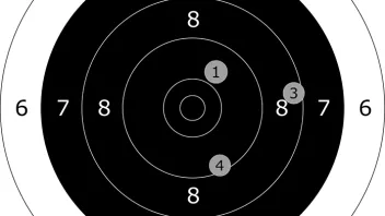

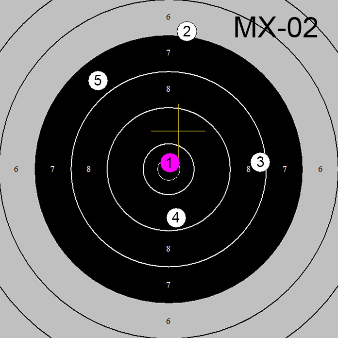

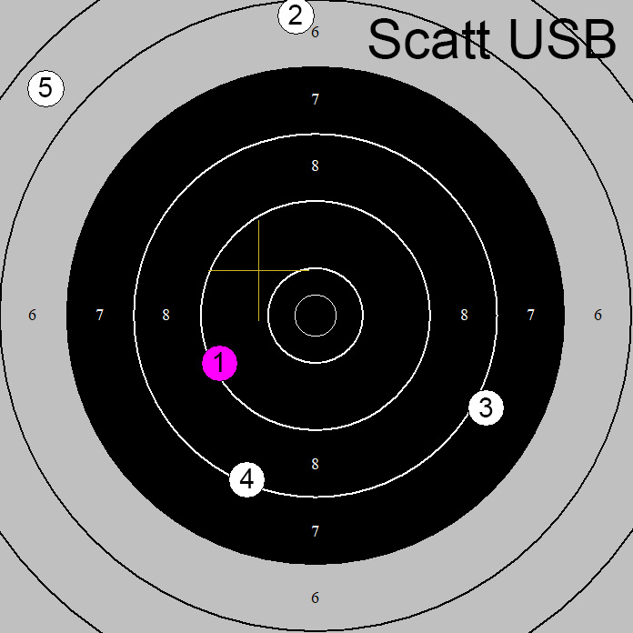

    Ich finde das schon unbefriedigend, wenn die Scatt-Trefferanzeige einen ganz Ring oder mehr von der realen Trefferlage entfernt ist. Einen halben Ring finde ich akzetabel. Wo genau meine Abweichungen liegen, kannst Du aus den folgenden Bildern entnehmen:
    Ich weiß ja zudem nicht auf welches 100tstel du vergleichen möchtest. Zum sinnvollen Auswerten ist das gezeigte locker ausreichend.

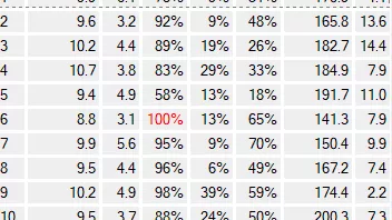

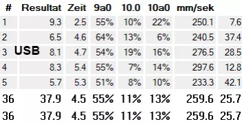

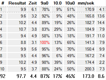

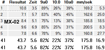

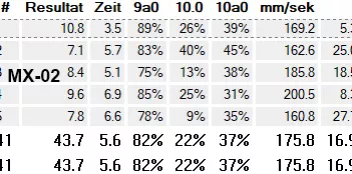

    Wie Du anhand der Vergleichsmessung sehen kannst, messen die beiden Scatt-Systeme sehr unterschiedliche Werte von ein und derselben Bewegung.
    Das Mittel der Geschwindigkeit bei USB liegt bei den 5 Schuss bei 259,6mm/s und beim MX-02 bei 175,8mm/s. Das sind keine 100stel. Sinnvoll auswertbar ist das nur begrenzt.
    Zwei unterschiedliche Waffen mit dem selben System und gleicher Einstellung, das haltevermögen des Schützen usw beeinflussen die Anzeige natürlich auch.
    Wieso zwei verschiedene LP mit demselben Scatt-System zu unterschiedlichen Ergebnissen führen sollten, erschließt sich mir nicht. Ich habe 2 Scatt-Systeme an derselben Waffe befestigt und damit jeweils genau die gleiche Bewegung mit den Systemen aufgezeichnet. Das es sich um die gleichen Bewegungen handelt, kann man ja auch anhand der Zielwegsverläufe auch erkennen. Die Verläufe sind sich schon recht ähnlich. Da spielt das Haltevermögen (Halteruhe/Haltestabilität) des Schützen keine Rolle, da ja derselbe Ablauf gemessen wurde.

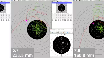

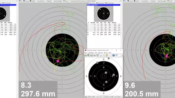

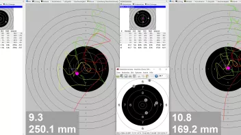

  • Hier nochmal als Ergänzung eine Messung von 10 Schuss zeitgleich mit einem MX-02 und einem MX-W2. Das MX-02 hat mit Scatt Professional auf einem Notebook gemessen und das MX-W2 mit der Scatt Expert Software auf einem anderen Notbook aufgezeichnet. Beide Systeme haben sehr nah bei einander liegende Werte gemessen:

    Ich habe das drahtlose MX-W2 zum Testen bekommen. Derjenige, der mir das Teil zum Test überlassen hat, kam zum gleichen Ergebnis wie Du. Die kann ich aber nicht bestätigen. Ich habe bisher keine Verbindungsprobleme. Das mag daran liegen, dass ich vorher noch ein Firmware-Update machen musste. Zusätzlich habe ich bisher nur den Modus getestet, bei dem das W2 als Accesspoint agiert und man sich mit dem Notebook per WLAN darauf verbindet. Es gibt auch die Möglichkeit, sich mit dem W2 im gleichen WLAN anzumelden wie das Notebook.
    Das W2 ist in der Tat schwerer. Das habe ich bisher aber nicht als Problem wahrgenommen.
    Dass das W2 nur mit der Expert-Software funktioniert, liegt mir schwerer im Magen. Die gefällt mir nicht so gut, da für mich wichtige Sachen dort nur unzureichend abgebildet werden.
    Bekommst du das nicht genauer abgestimmt? Also die Deckung?
    Das ist natürlich schon einiges an Abweichung.
    Ich meine wenn man jedes Scatt separat einstellt von den Werten her müsste das doch besser gehen?
    Welches der Systeme hat zum realen Schuss mehr Abweichungen?
    All zuviel Einfluss auf die Deckungsgleichheit habe ich bei der Scatt-Software nicht. Ich kann am Anfang Kalibrieren. Das sorgt aber nur dafür, dass der Schuss überhaupt im Messbereich liegt und dann als exakt in die Scheibenmitte abgegeben registriert wird. Danach kann ich noch die Schüsse korrigieren. Das hat aber immer nur Auswirkung auf die Folgeschüsse und löst auch das Problem nicht. Der F-Koeffizient hat ebenfalls nur begrenzten Einfluss, wenn die Schüsse mit teilweise mehr als einem Ring Abstand bei dem verwendeten USB-Scatt angezeigt werden. Weitere Abstimmungen sind mir nicht bekannt.
    Das USB-Scatt hat real deutlich höhere Abweichungen.
