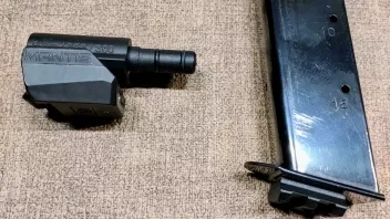

  • Ned Flanders das ist allerdings nicht der Magazinschuh aus deinem Link, die Pica ist an den originalen Schuh des 18-Schuss Magazin geklebt

  • Nutzt jemand MantisX an der Sport II und kann abschätzen ob der Adapter an das Magazin der Sport II passt ?
    https://www.mydryfire.shop/collections/ad…b93470338&_ss=c
    Müsste jetzt mal einer kommen und schreiben Kauf die Oschatz xxxxx weil 😂
    Ich hab genau den am Magazin dran und obwohl meine Kombi quasi aussieht wie bei Jader35 wackelt da nix - zumindest wenn während des Trainings niemand am Magazin herumzerrt ;). Funktioniert wunderprächtig.
    Als Ergänzung nutze ich die hier in erster Linie zum Trockentraining (u.a. auch wegen meinem Revolver) https://www.mydryfire.shop/collections/ad…trockentraining
