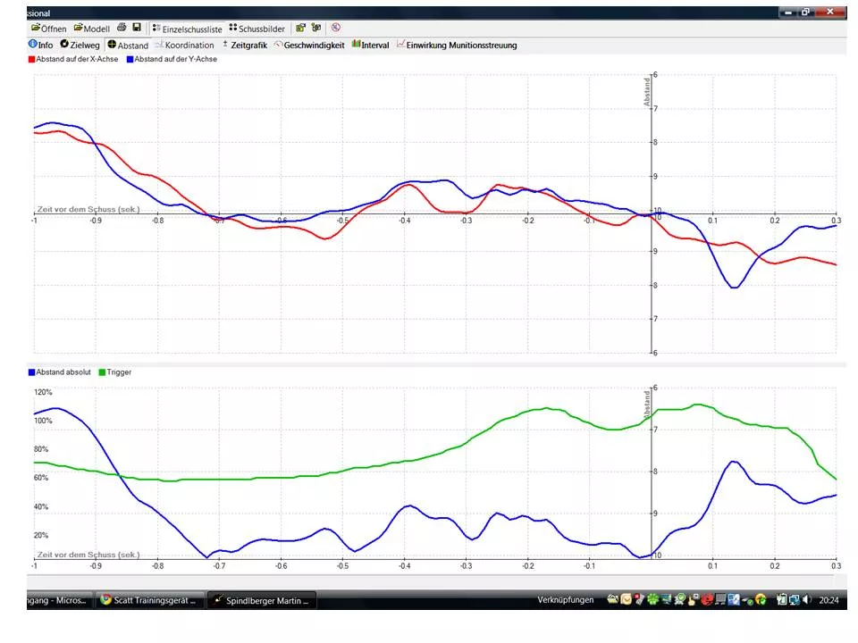

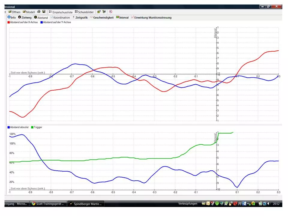

Hab mal kurz einen Screenshot von einem Probeversuch gemacht, anhand der grünen Linie (Trigger) erkennt man den Druckverlauf des Abzugfingers. Sollte ja so vom Verlauf passen?

Ich könnt mir vorstellen, dass man dann viel besser erkennt, ob man mit dem Abzug "spielt" am Druckpunkt oder ob man schön ruhig sich mit dem Finger verhält. Ich glaube zwar, dass es ein Trainer auch sehen könnte, graphisch ist es aber schön dargestellt.
Der Druckverlauf beim Zielvorgang sollte optimalerweise einem bestimmten Muster folgen. So sollte beispielsweise der Druckpunkt am oberen Wendepunkt genommen werden, und ca. 80% des Abzugsgewichts sollten weggedrückt sein, wenn man die Waffe in den Halteraum geführt hat. Ob das bei einem Schützen tatsächlich so ist, sieht man nur mit einem Abzugssensor.
