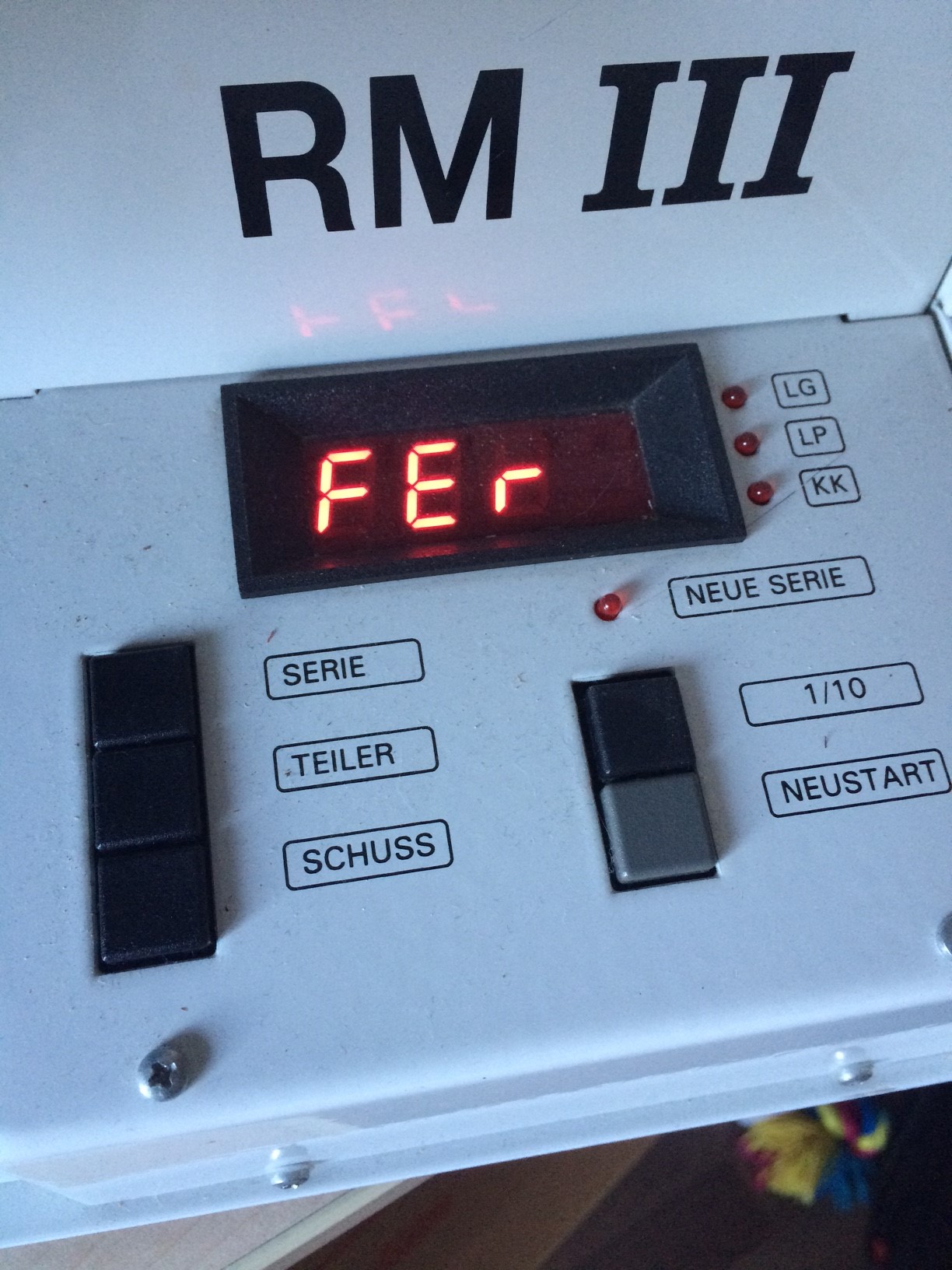

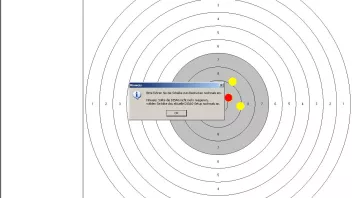

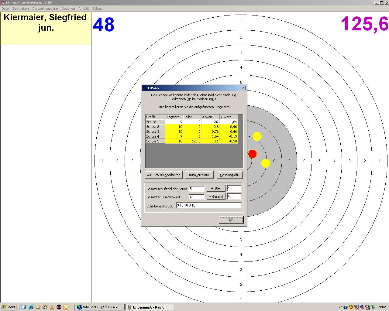

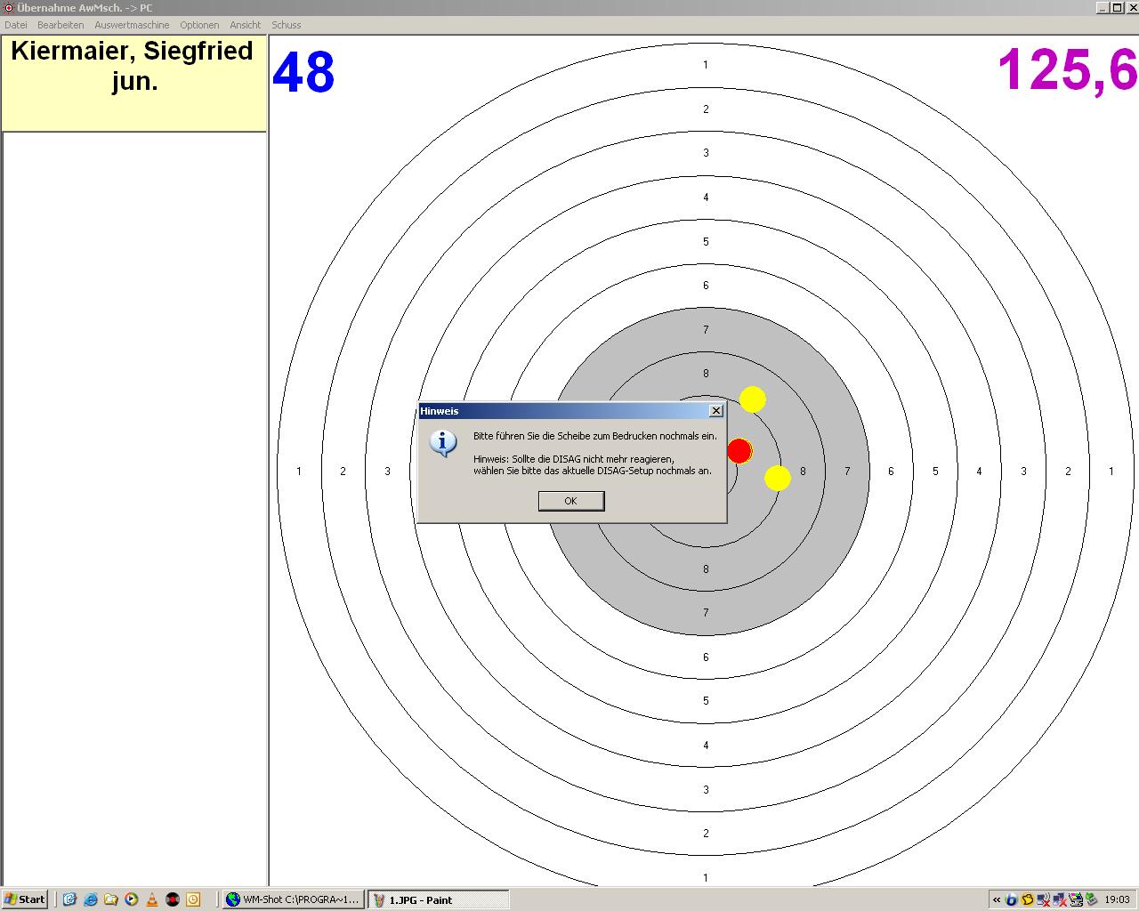

    unsere RM3 war neulich bei einer Reparatur, nachdem gar nichts mehr ging. Nach dem Erhalt stellten wir jedoch ein Problem mit WM Shot fest.

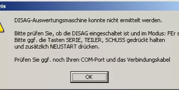

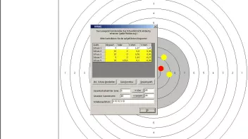

    Wenn es zu einer Korrektur der Einzelschuss kommt, springt die Maschine nicht mehr an, wenn die Scheibe erneut zum bedrucken eingelegt werden soll. Ohne WM Shot wird die Scheibe im übrigen ganz normal erkannt und ausgewertet.

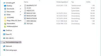

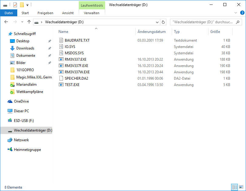

    Der einzigste Unterschied zu vorher ist, das nun in der RM3 ein USB Flash Laufwerk verbaut ist. Auf dem Stick ist eine RM3V337.exe das vermutlich die Versionsnummer der "Firmware" bezeichnet.

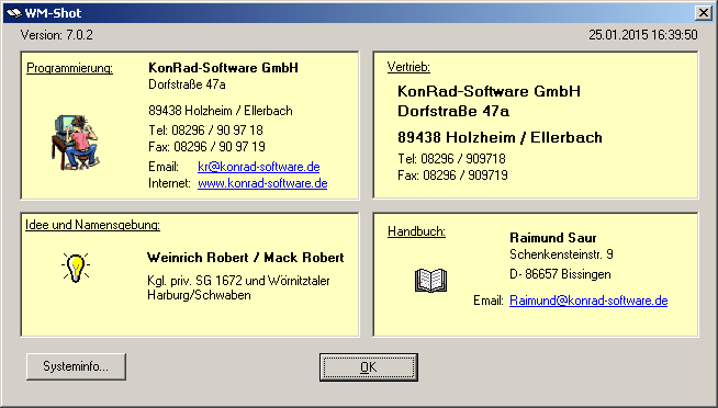

    Als erster Notnagel. Installiere mal die aktuelle Version von WM-Shot (die ist vom März und war ein inoffizielles Update) von der Homepage. Im Screenshot sah ich, dass eure noch vom Januar ist. Da waren einige kleine Fehlerbereinigungen drin.
    Konrad
  • Hallo Konrad,
    bring leider keine Verbesserung ...

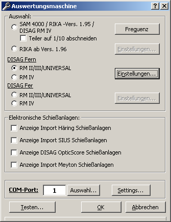

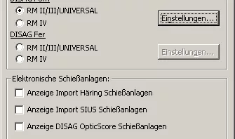

    Nur für mich zum Verständnis: Ich kann die Einstellung für die Anbindung der Maschine schon so stehen lassen (DISAG FErn)
    Gruß Michael
  • Hi Michael,
    WM-Shot also erstmal aus dem Schneider.
    Um wüsten Spekulationen vorzubeugen einfch mal schnell bei DISAG anrufen. Das geht kurz uns schmerzlos.

    das Problem scheint das Kabel gewesen zu sein.
    Die Auswirkungen waren allerdings schon sehr seltsam.
