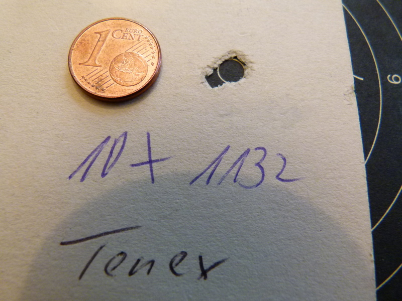

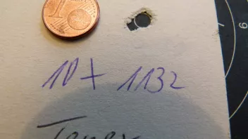

    Den Zeitpunkt des "irgendwann" bestimmt man aber meistens nicht durch die Anzahl der Schüsse sondern durch die Art der Pflege, die dem Lauf Gutes tun soll, ab und an wird damit das Gegenteil bewirkt, womit ich jetzt nicht die chemische Reinigung meine. Mein Lauf eines Sondermodells "25 Jahre Modell 54", das Alter kann man sich passend dazu ausrechnen, schießt immer noch besser als ich es umsetzen kann. Die 1ct-Garantie-Schusslochgarantie für 10 Schuss für Munition wird bei mir nicht so teuer.
  • schießt immer noch besser als ich es umsetzen kann.
    Dieser Satzteil ist vollkommen richtig. Aber einige Schützen sind oft der Meinung, durch eine Munition mit umschlossenem Trefferkreis von 11 mm wird Ihr Ergebnis automatisch höher. Wer sich ehrlich seine 9er anschaut, wird bei den meisten Schüssen feststellen, das sie nahe im Bereich zum 8er-Ring liegen. Also technische Fehler. Und diese Schüsse macht keine Supermunition zur 10,0. Zum anderen muss ich wissen, dass "mein Gewehrlauf" diese Leistung auch vollbringen kann. Unbestreitbar ist aber, die Toleranz zu einem technischen Fehler vergrößert sich, je kleine das Schussbild ist.
    Ich suche allerdings auch immer nach einer Wettkampfmunition mit besonders kleinem Trefferkreis. Kann es allerdings auch nur selten umsetzen. Ich Arbeite aber mehrmals in der Woche daran.
    Eine 1Cent Münze hat einen Durchmesser von 16,24 mm und Maik Eckhardt sagte einmal, mit einer Munition, die 16 mm hält, schieße ich 600 Ringe.
