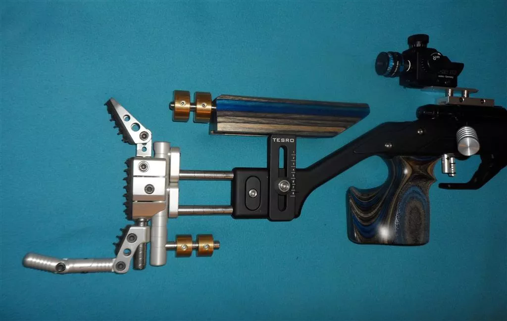

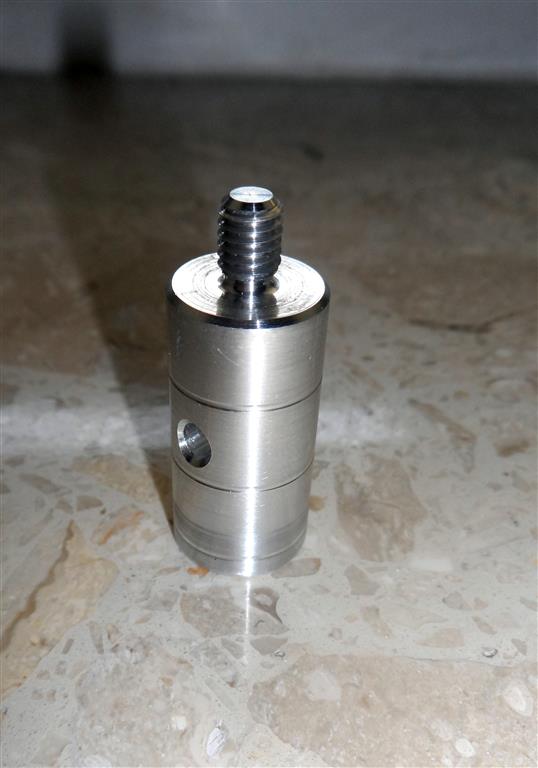

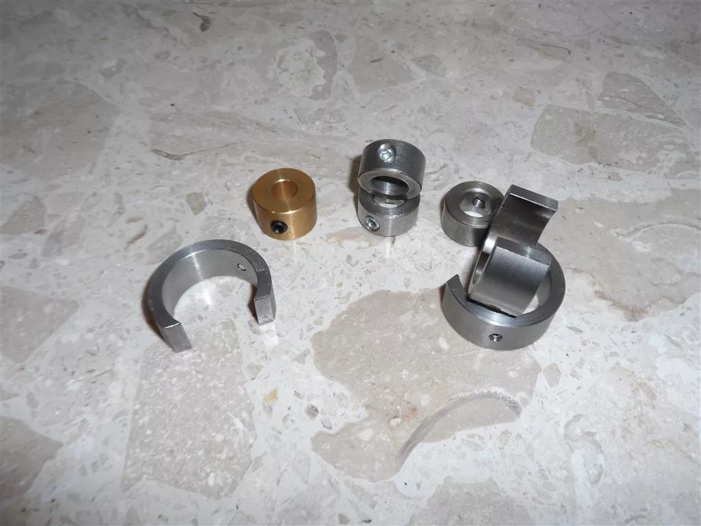

    fangen wir an mit den gewichten:
    eigentlich die simpelste Sache. irgendwo findet man immer platz für die Anbringung eines Auslegers. die gewichte fertige ich aus Messing, da ich leider kein NiRo zu verfügung habe.
    zu sehen auch laufhülsengewichte für mein LG400, sowie mein KK-hinterschaft.

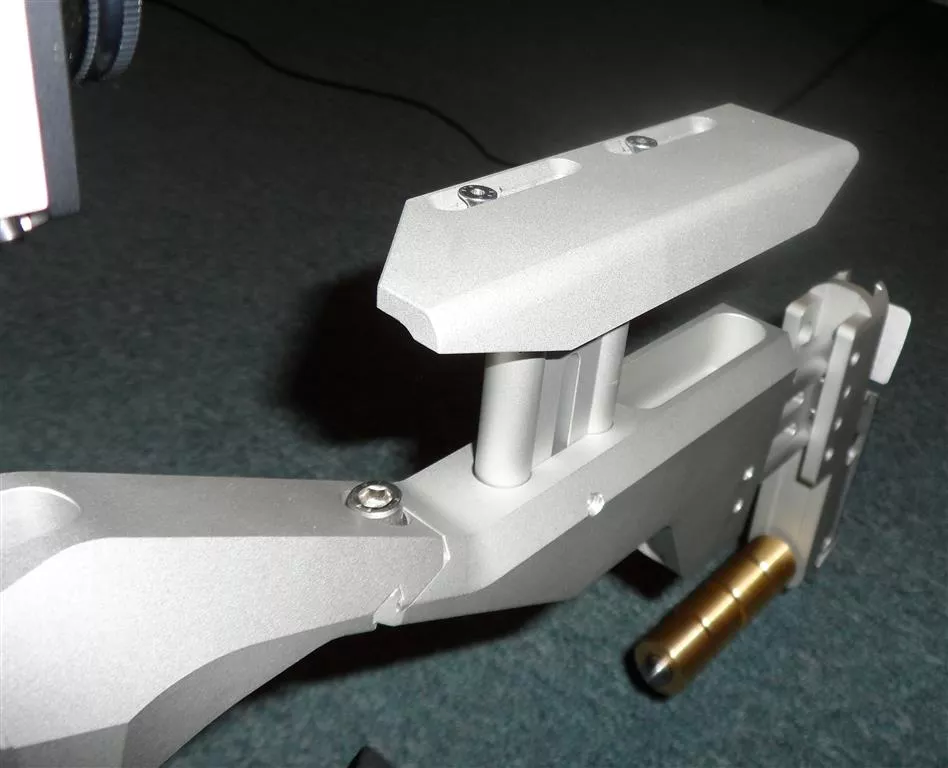

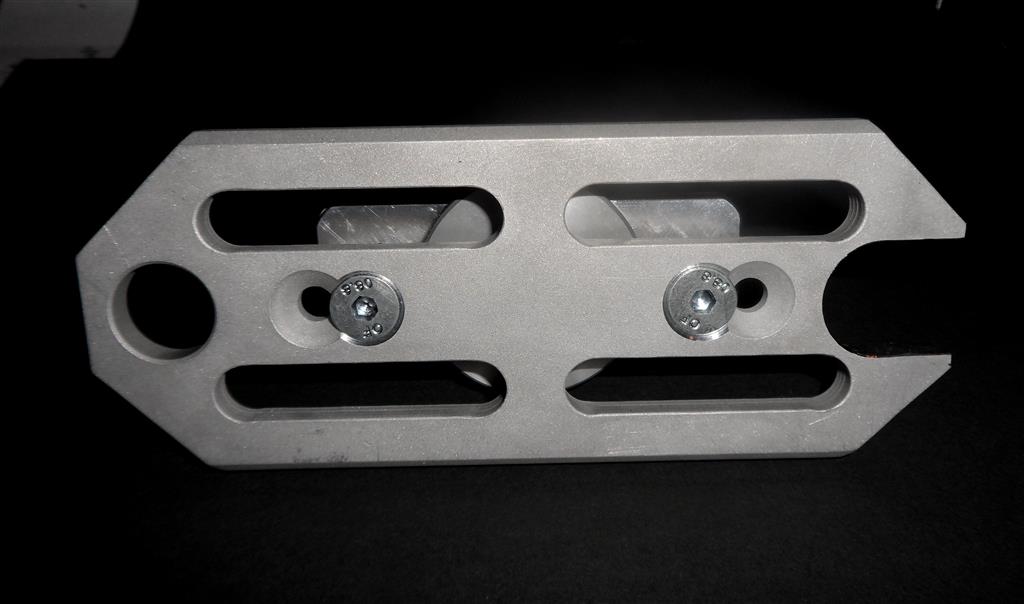

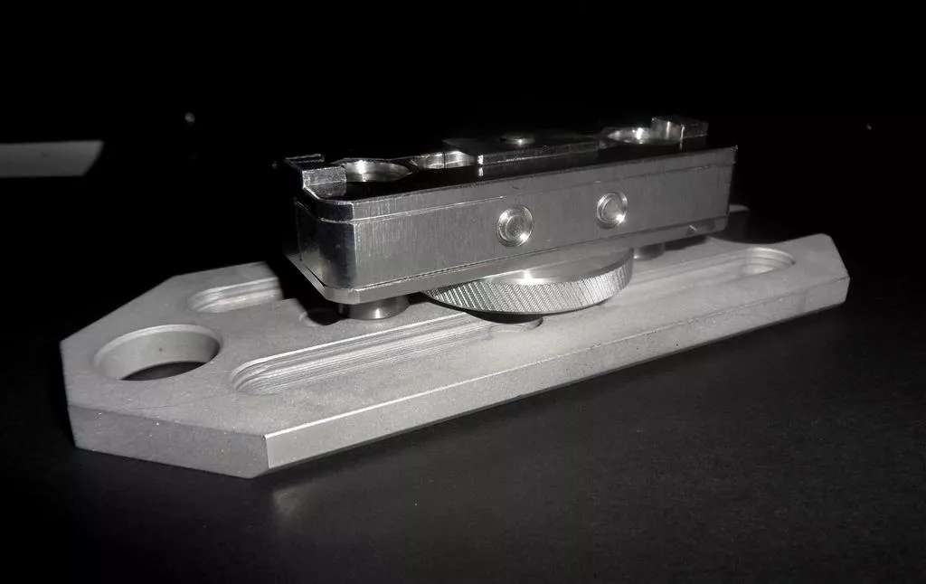

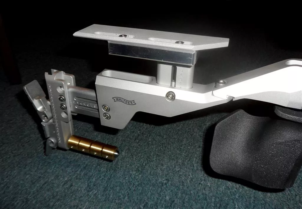

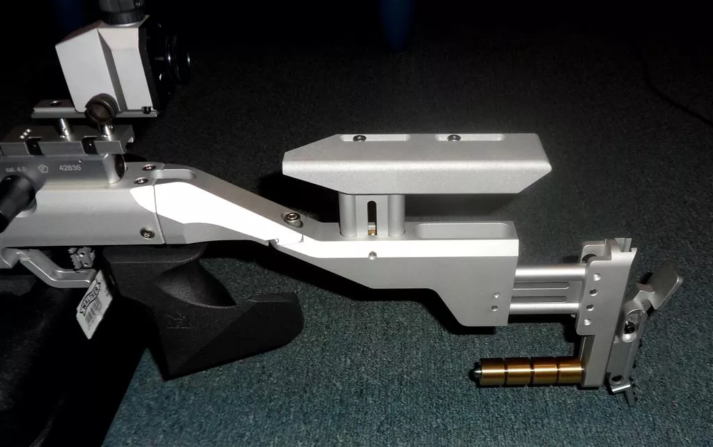

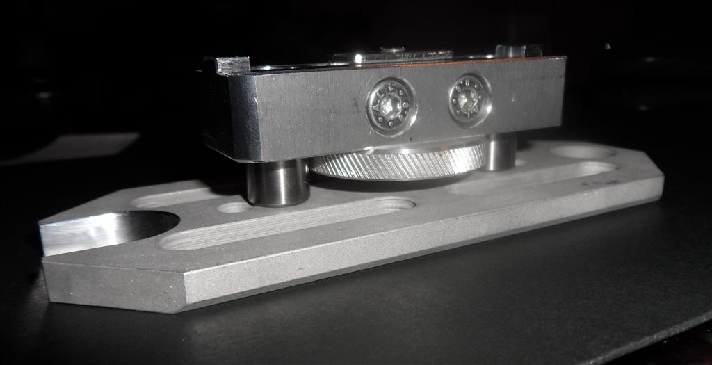

    weiter geht's mit meiner handstütze:
    eines der schwierigeren Projekte. durch die beiden seitlichen schrauben in der höhe verstellbar, und durch die Rändelschraube am schaft zu klemmen. auf die werkzeuglose de/Montage habe ich hier das Augenmerk gelegt.
    zu sehen ist die tiefste und die höchste Position.
    hier von unten:

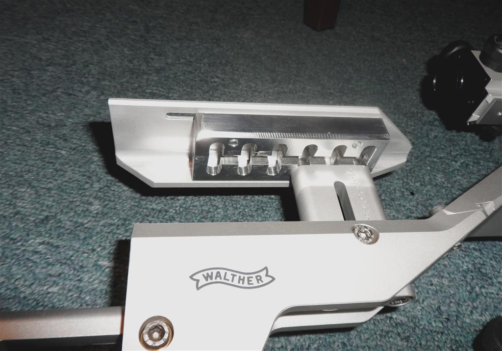

    zum schluss mein neustes projekt:
    eine neue schaftbacke für´s LG400. gibt's nicht viel zu sagen, ist halt in allen achsen verstellbar.
    ich fertige alle teile nicht aus einfachen Aluminium, sondern aus "EN AW 7022 [AlZn5Mg3Cu], Sondertyp" - auch genannt "Certal". das ist ein hochfestes aluminum für den werkzeugbau, fast so hart wie stahl.
    die backe und die platte der handstütze wurden als finishing noch glasperlengestrahlt.

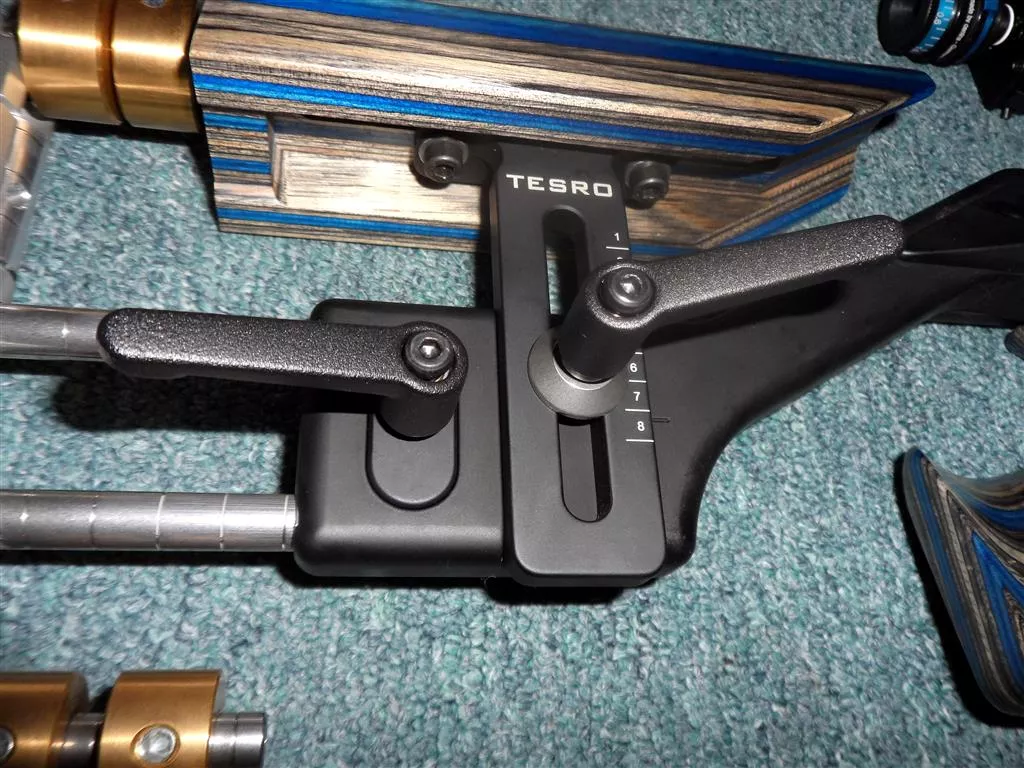

  • moin liebe Sportsfreunde,

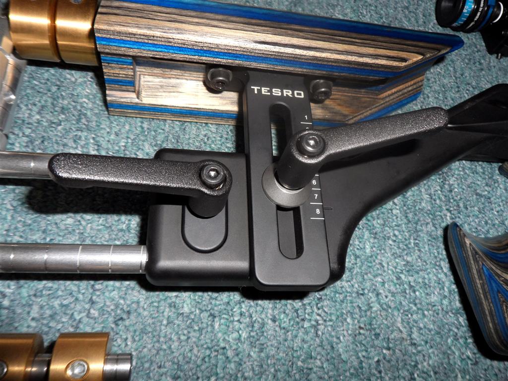

    hier bin ich nun also wie versprochen mit einer art "tesro-Special"! :)
    zuerst wäre da der tausch der v2a-schrauben von backe und schaftlängenverstellung gegen klemmhebelschrauben. das ganze natürlich nicht ohne gedrehte adapterhülsen für die zylindersenkungen, da die originalschrauben eine 45°-schräge am kopf aufweisen, und ich mir außerdem nicht den schaft zerkratzen will.
    zuerst war ich skeptisch bezüglich der größe der hebel, aber nach einem ersten probeschießen bin ich nun vollauf begeistert - kein lästiges rumhantieren mit dem x-tool, sondern verstellen in sekundenschnelle.
    zu beachten ist an dieser stelle noch, dass es sich nicht um die einfachen hebel handelt, sondern um die, bei denen sich die hebelstellung durch herausziehen verändern und wieder arretieren lässt. andernfalls würden sich die beiden hebel in den weg kommen - ein anziehen unmöglich.

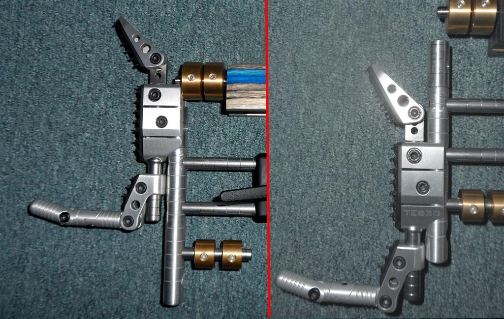

    das zweite Tuning hat mit diesem teil, und mit einem Problem zu tun, welches wahrscheinlich jeder evo-10-Besitzer kennt.
    und zwar die zu kurze schaftkappenführung. für stehend ODER liegend ist sie in Ordnung, aber beides lässt sich nur mit einer sehr ungesunden Stellung schießen - oder man muss das teil ständig drehen.
    auf dem Bild im ersten Post ist zu sehen, dass ich mir bislang mit den beiden Adaptern, die eigentlich für die seitliche Auslagerung der kappe gedacht waren, ausgeholfen habe. das macht das Problem zwar etwas erträglicher, schafft aber ein neues: die Konstruktion verschiebt sich schon mal im kraftvollen liegendanschlag.
    nun könnte man sich einen neuen führungsholm drehen, aber ich hab das ganze aus mehreren gründen etwas vereinfacht, und mich für eine Verlängerung des originalen entschieden.
    also einfach ein gewinde in die Oberseite des holm´s geschnitten, und eine passende Verlängerung gedreht.
    an dieser stelle ist aber peinlich genau auf die konzentrizität der achse zu achten(sprich: innengewinde unbedingt auf der Drehmaschine, am besten in einer spannzange schneiden) - sonst klemmt die kappe.
    auf dem bild sieht man nun die liegend-/stehend-Stellung.
    wie immer sind Kommentare erwünscht :)

  • Kann man bei dem Tesroschaft die Kappe um die Richtung der Laufachse verschränken? Kommt man eigentlich mit der Backenhöhe zurecht wenn man mit einer Visierlinienerhöhung schießt?
  • Ja, mit den zwei adaptern geht das.
    Schau dir mal das zweite bild des ersten posts an, da siehst du, wie viel "luft" noch in der backenverstellung ist. Leider hat tesro die skala nicht auf der gesamten Länge des langloches aufgebracht, aber mich stört das nicht übermäßig.
