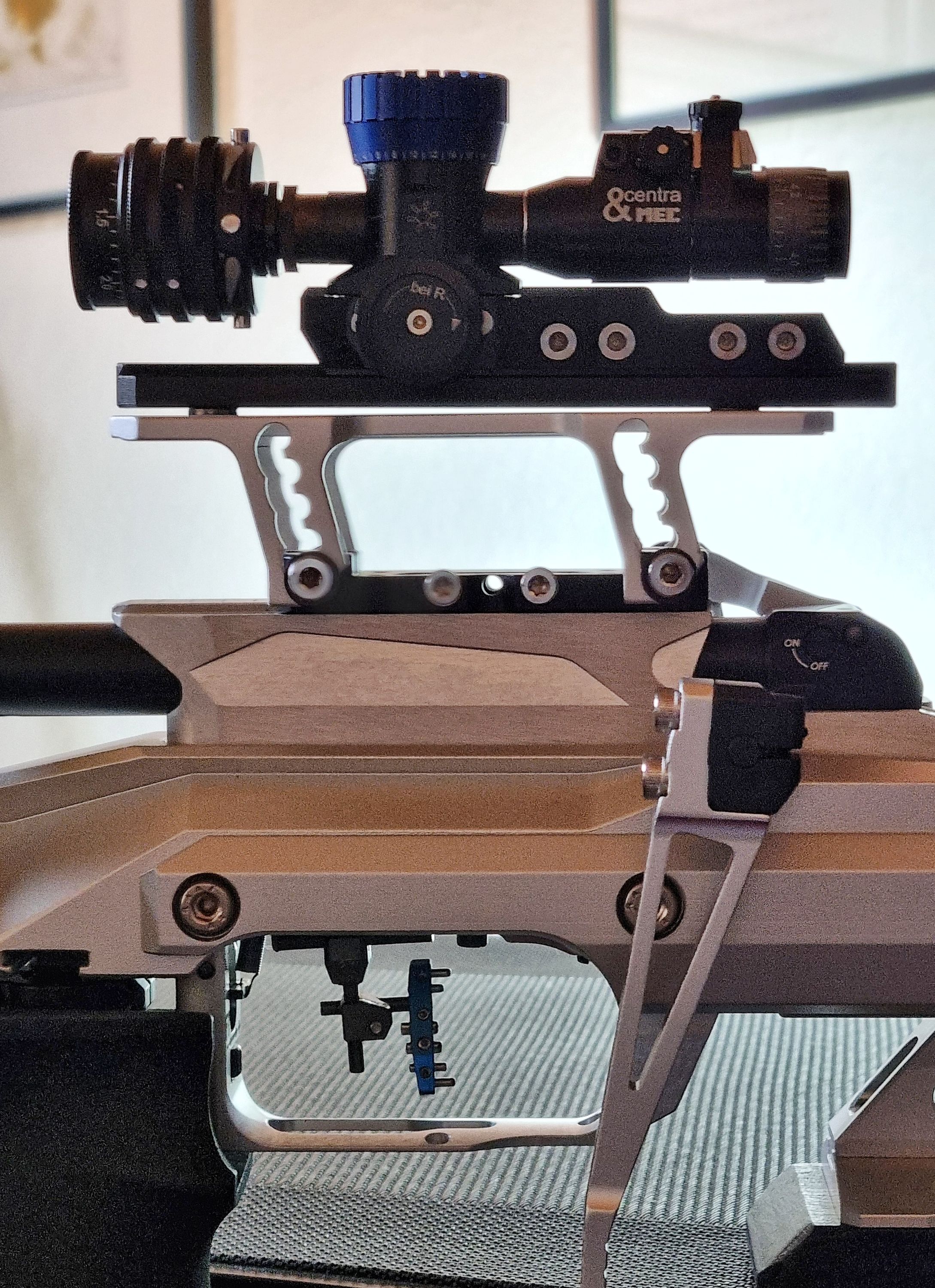

  • Ich habe beim Diopter hinten 0,8mm und vorne 0,3mm untergelegt. Das unter die schwarze Schiene. Vorne deshalb, da sonst hier ein Spalt entsteht und man beim fest ziehen der Schrauben die Schiene krumm ziehen würde. Effektiv sind es dann 0,5mm Erhöhung hinten.
    Wenn du eine FWB hast, warum neigst du nicht die einstellbare Erhöhung???
    Das beilegen von Scheiben ist doch nur eine Notlösung, an Gewehren die nicht die neigbare Erhöhung, wie die FWB haben.

    Weil das nicht reproduzierbar ist. Ich bin erst hingegangen und dabei mir mathematisch die notwendige Erhöhung errechnet. Dann kannich über präzise Paßscheiben die Neigung präzise einstellen. Und das unabhängig davon, wie hoch ich die Rasterung der Erhöhung eingestellt habe. Auch nach einer Demontage passt ohne gefummel die Neigung.

    Du hast die Unterlegscheibe zwischen die schwarze Schiene und der Höhenverstellung bei der FWB gelegt, um die Schiene hinten höher zu bekommen.
    Auch eine sehr gute Lösung 👍

    Ganz genau, ich mache morgen ein Foto. Ich kann jetzt die komplette Erhöhung abnehmen und wieder anbauen und es passt immer, ohne dass ich fummeln muss.

  • Ich habe mal versucht ein Foto zu machen. Man sieht auch vorne die Erhöhung. Sonst würde die Schiene ganz vorne aufliegen und im Bereich der vorderen Schraube wäre ein Spalt. Beim festen Anziehen könnte sich dann die Schiene, oder die aus Aluminium bestehende Erhöhung verbiegen. Ja theoretisch, aber ich bin Ingenieur und mag es korrekt 🤣

  • Hallo Look795 ,
    das Bild verdeutlicht sehr anschaulich den Sachverhalt und ergänzt daher auch sehr gut das dazu bisher Geschriebene.
    Ein altes Sprichwort sagt ja, dass ein Bild oft mehr sagt als ganz viele Worte und das trifft wohl auch hier ganz gut zu.
    Das Bild ist hervorragend. Ich weiß schon Mal ganz genau, wie ich dieses Problem lösen kann/ muss.
    Wundern tue ich mich aber schon, denn ich habe bisher keine einzige Visier-Verlagerung gefunden, die diese Fehlerkorrektur von Hause aus mitbringt.

  • Wundern tue ich mich aber schon, denn ich habe bisher keine einzige Visier-Verlagerung gefunden, die diese Fehlerkorrektur von Hause aus mitbringt.
    Richtig tolle Möglichkeit, aber von Feinwerkbau bestimmt nicht so gedacht oder gewollt.
