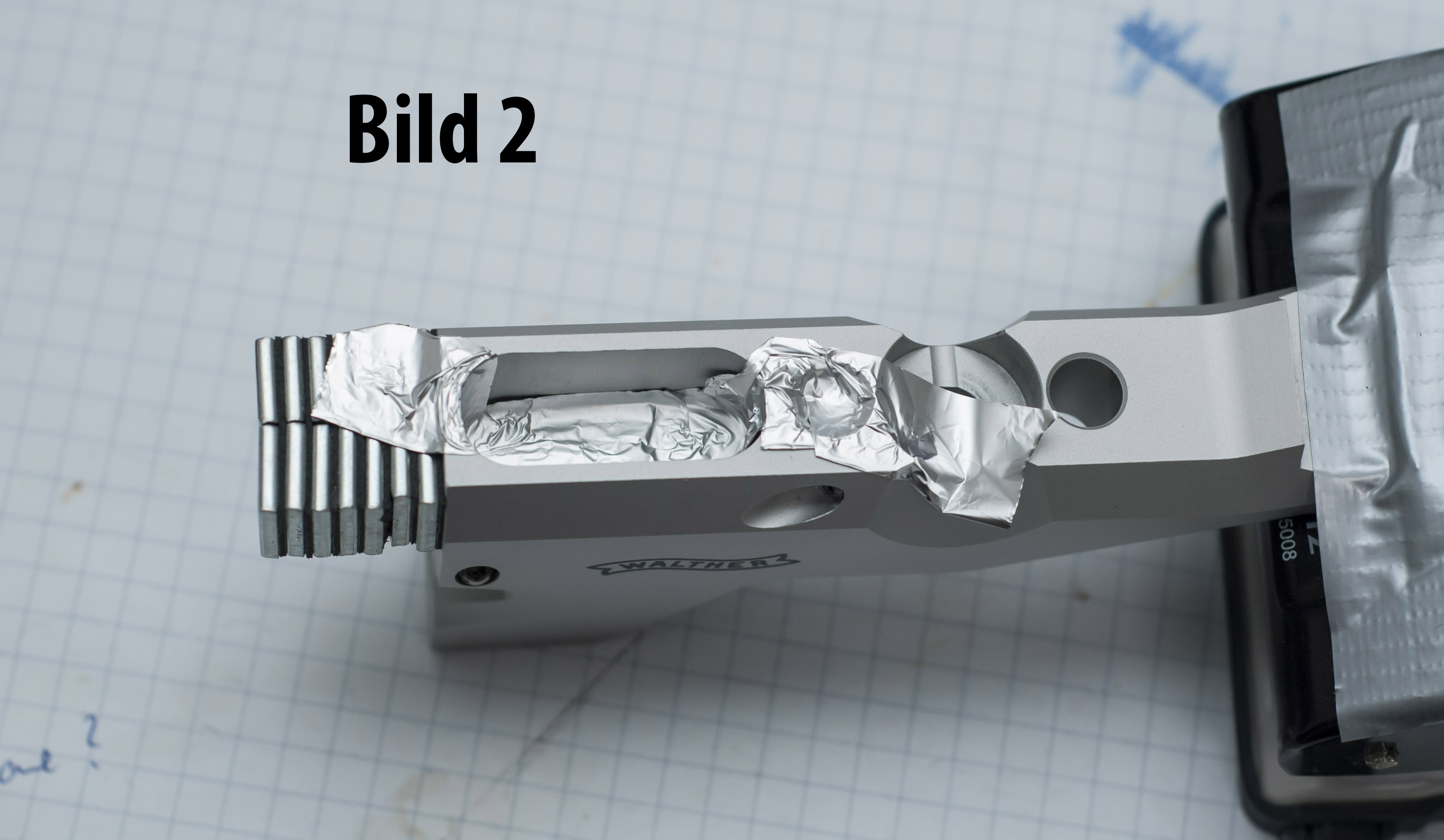

Was habe ich also gemacht? Der Hinterschaft vom LG400 ist geradezu perfekt für dieses Zusatzgewicht, da schon vom Werk aus eine kleine Mulde unter der Schaftbacke gefräst wurde, Bild 1 (ironischer weise wohl um Gewicht zu sparen

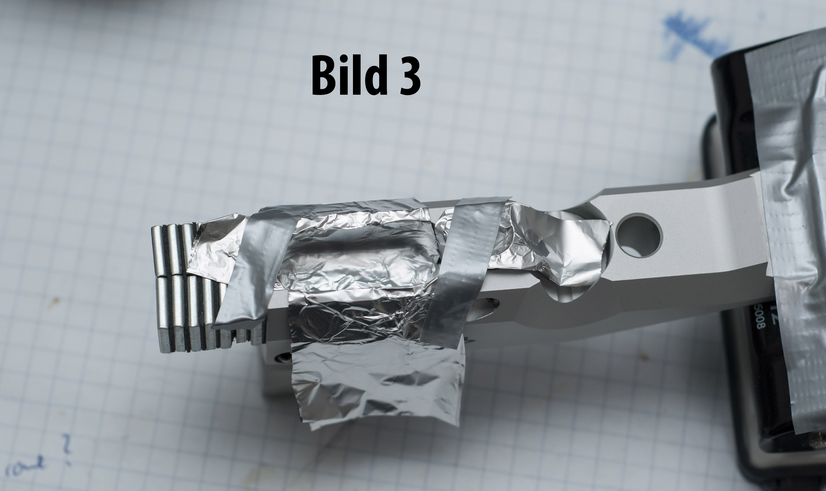

Diese habe ich ganz einfach mit (doppelt) Alufolie ausgelegt, wie man auf Bild 2 und 3 sieht; und dann einfach mit etwas Tape fixiert.

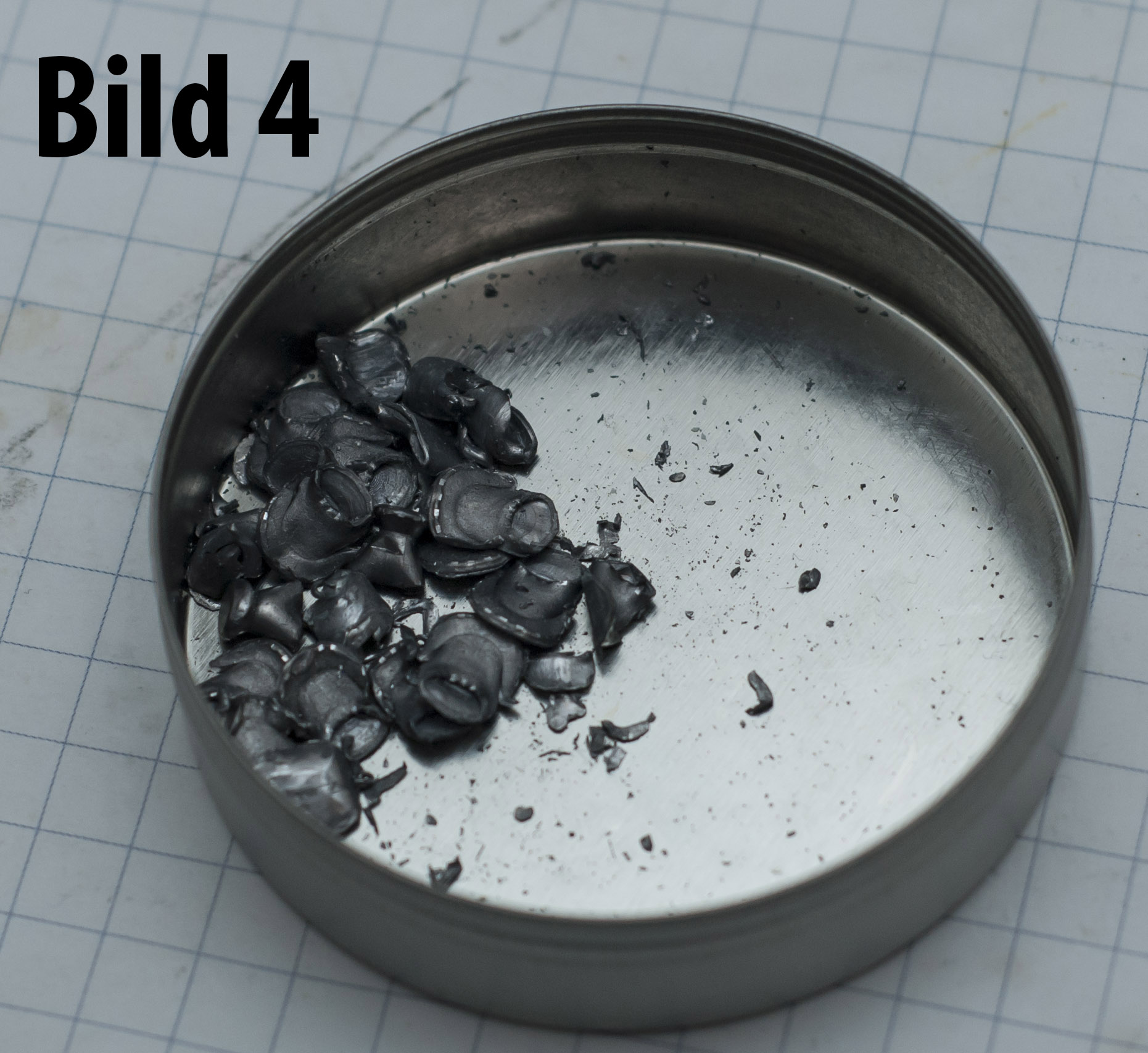

Jetzt braucht ihr nur noch alte Diabolos. Vor dem Einschmelzen befreit man diese am besten von den Scheibenresten.
Zum Schmelzen reicht ein handelsüblicher Butan/Propan-Brenner, wie ihn wohl viele im Hobbykeller haben, oder wie ihn das holde Weibe für Crème brûlée benützt. Wenn man es nicht übertreibt, kann man einfach ein Gefäß aus Aluminium benutzen, z.B. eine leere Diabolodose. (Ich habe es ursprünglich im Boden einer alten Bierdose gemacht. Die Bilder hier sind 2 Tage später entstanden weil ich mir jetzt doch gesagt habe, dass ich die Idee ruhig teilen könnte….)

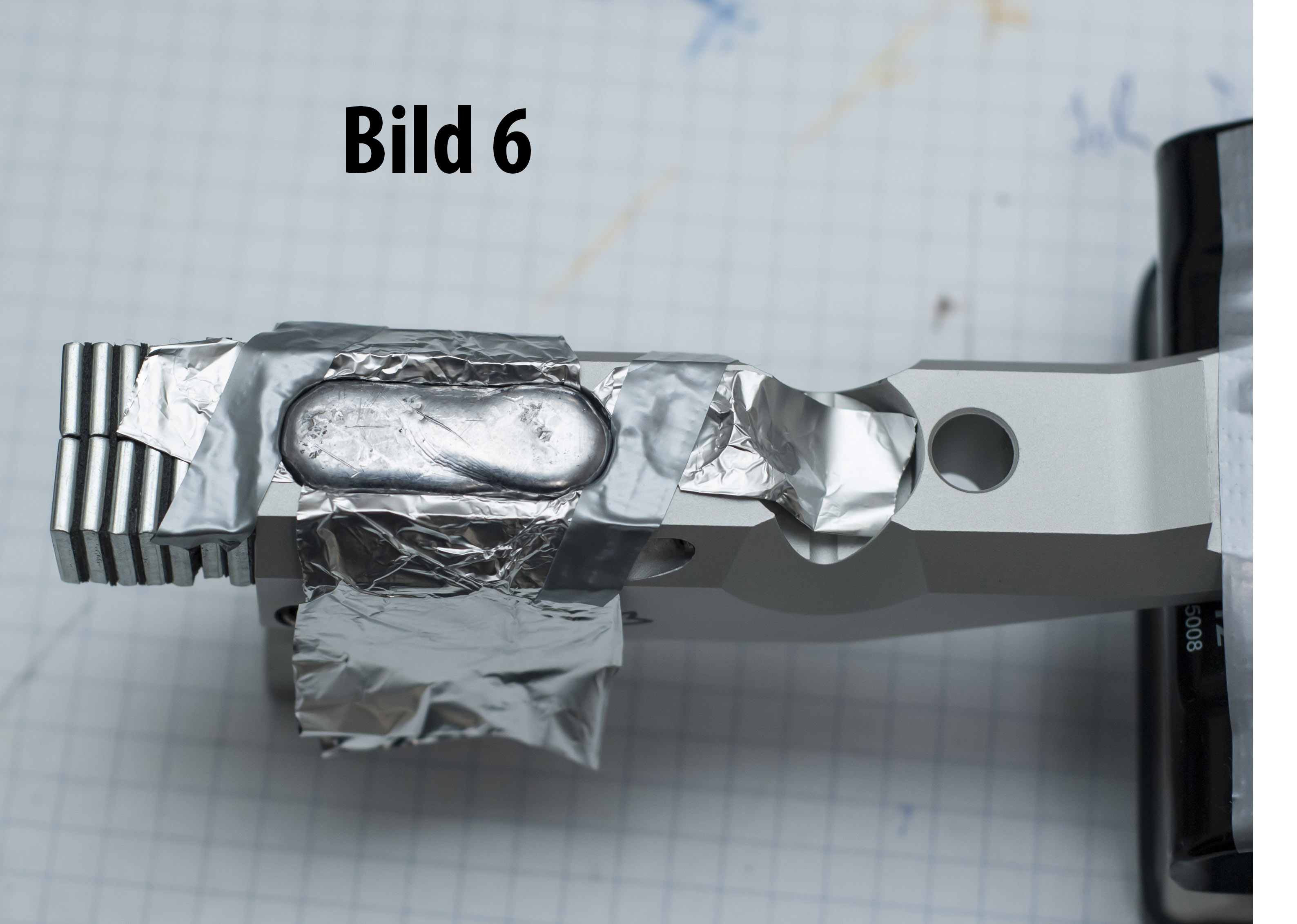

Das Blei wird einfach so lange erhitzt bis es schön flüssig ist. Dann einfach in die mit Aluminiumfolie ausgelegte Mulde vom Schaft gießen und fertig, Bild 6!

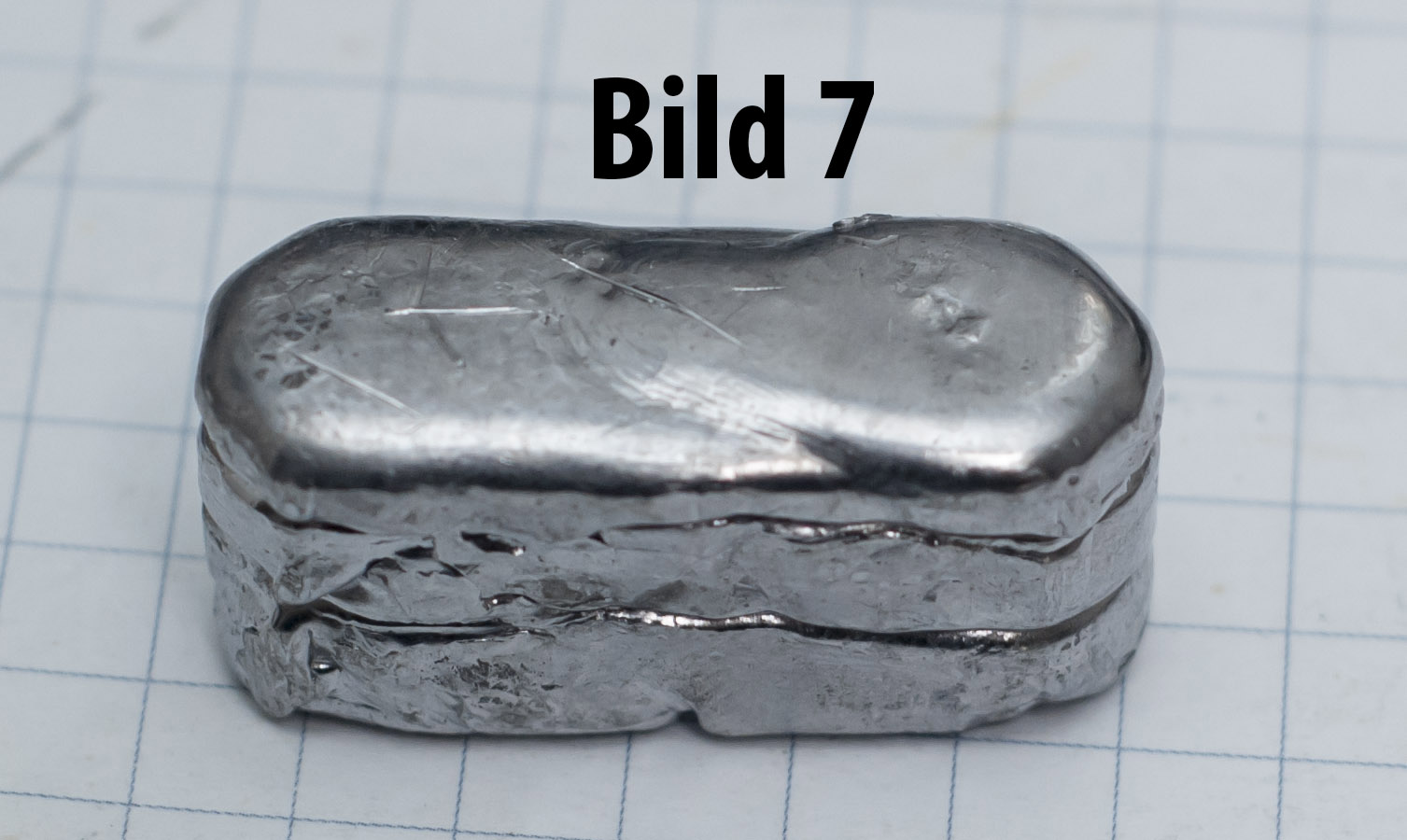

Da man ziemlich viele Diabolos braucht um die Ausfräsung komplett zu füllen sieht man in Bild 7 noch die einzelnen Schichten, in denen ich gegossen habe.
Abschließend habe ich das Ganze dann unter kaltes Wasser gehalten, da der Schaft recht warm war und sich das Blei durch den "Schock" ein winziges Bisserl zusammenzieht, was es erleichtert das Ganze aus dem Schaft zu bekommen.

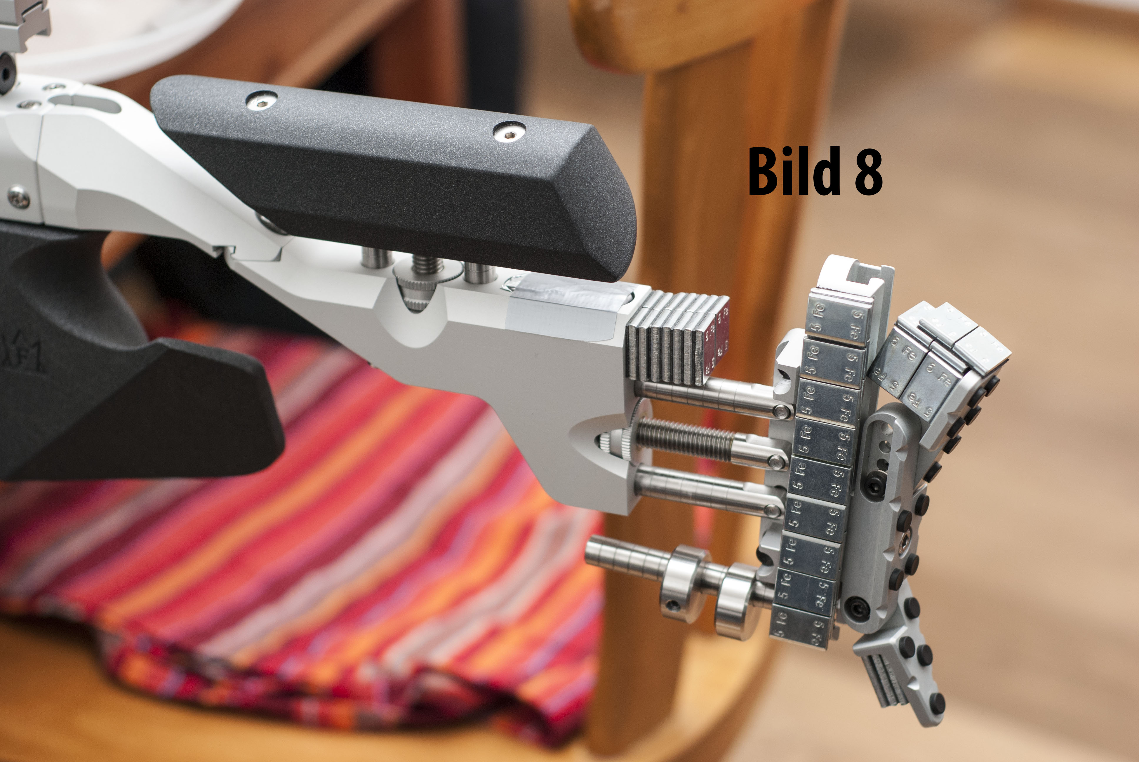

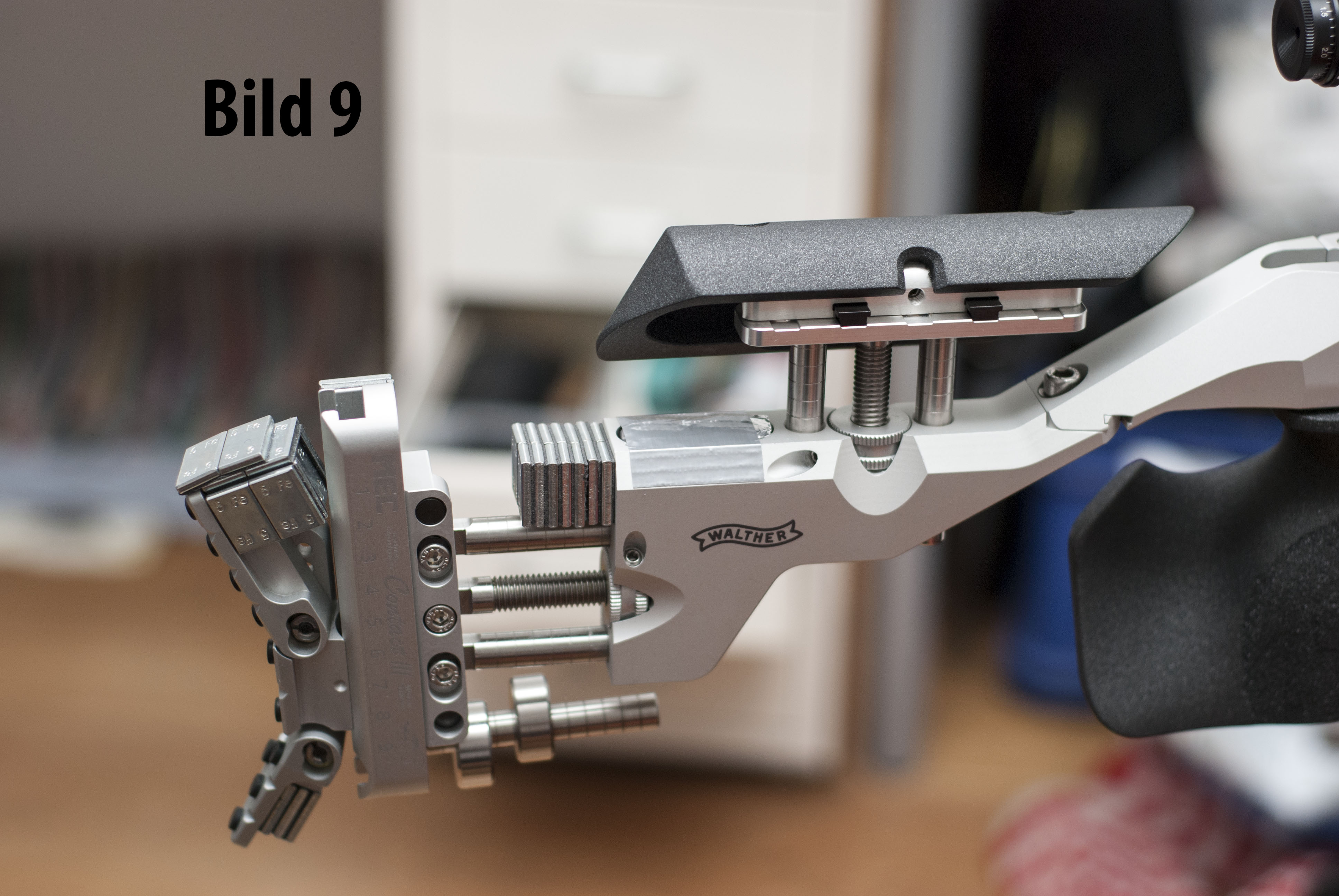

Um das Gewicht dann letztendlich pass genau und ohne Wackeln im Schaft ein zu betten, habe ich es einfach mit einem Streifen Alufolie so lange umwickelt, bis ich es (hand) fest in den Schaft pressen musste. Ich habe das Ganze dann letztendlich aber doch noch mit einem Streifen silbernem Tape fixiert, Bild 8 und 9.
Ich hoffe ich konnte den einen oder Anderen Bastler inspirieren. Mein Gewehr liegt jetzt gut an der Grenze mit ~5.400g aber man kann sich auch einfach aus Alufolie oder Bierdosen andere "Gussformen" bauen und so auf weniger Raum, kostengünstiger Gewicht unter bringen. Eine "Gussform hat den Vorteil, dass man das Blei nicht in den Schaft selber gießen muss. Aber eines sei gesagt, der Schaft hält der Hitze problemlos stand. Wer aber Laufgewichte herstellen will dem empfehle ich dringend eine Gussform!
