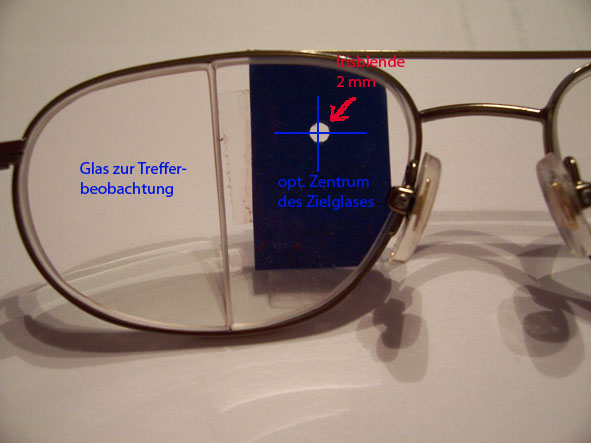

Ich bin Rechtsschütze und ziele mit dem linken Auge, weil ich rechts durch eine Hornhautverkrümmung sehr schlecht sehe.
Also habe ich eine ältere Brille mit relativ großen Gläsern aus meinem Alt-Bestand ausgesucht.
Mit dieser bin ich zu einem Optiker und habe mein Zielauge auf 0,25 Dioptrien genau ausmessen lassen - natürlich mit meiner Pistole im Anschlag und absoluten Blick aufs Korn!
Gleichzeitig haben wir den Durchblickpunkt an der Brille festgelegt, auf den das Glas mit seinem optischen Zentrum eingeschliffen wurde.
Erste Schießergebnisse brachten gute Resultate, aber ich konnte mit dem neuen Glas die Scheibe zur Trefferüberprüfung nicht mehr beobachten (zu unscharf).
Also wieder zum Optiker mit der Brille und ihn gebeten, mir ein ganz normales Fern-Glas auf mein Auge auszumessen, damit ich die Einschüsse auf der Scheibe wieder erkennen konnte.
Nun wurde die linke Hälfte des "Ziel"-Glases entfernt und an diese Stelle wurde das Fern-Glas eingesetzt.
Somit hatte ich eine Brille, die beides konnte - zielen und Treffer beobachten. Dazu brauche ich nur den Kopf minimal drehen und durch das andere Teilglas schauen.
Iris-Ersatz: aus einem dünnen Kunststoffstreifen (Heftstreifen, die man in Aktenordnern verwendet, gibt´s in verschiedenen Farben) habe ich mir ein ca. 20-Cent-großes Teil zugeschnitten und mit einem 2mm-Loch versehen (gebohrt). Diesen mit Klebestreifen genau auf den Punkt kleben, durch den man beim Zielen blickt (sollte identisch mit dem optischen Zentrum des Glases sein!)
Danach hatte ich "meine" Schießbrille, die mir jetzt schon über einem Jahr gute Dienste leistet.

Ich stelle mal ein Bild von "meiner" Brille ein. Es zeigt die Einfachheit der Sache.
