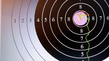

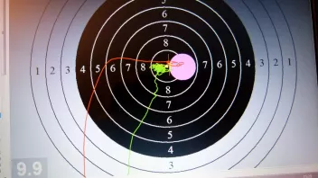

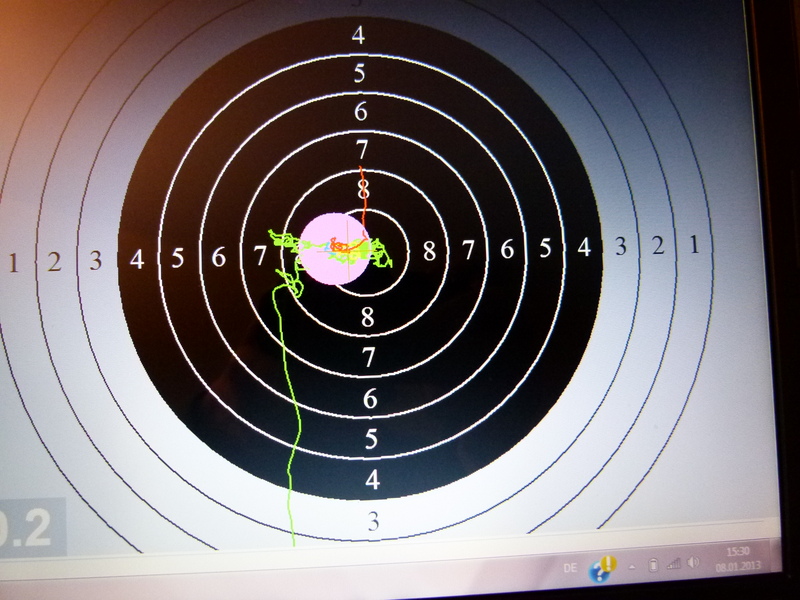

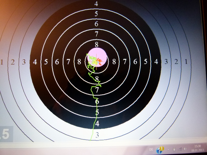

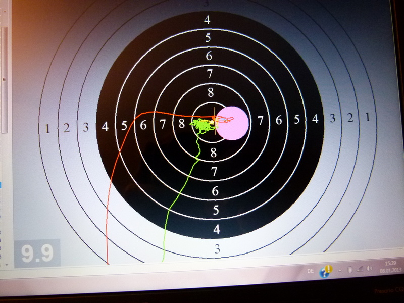

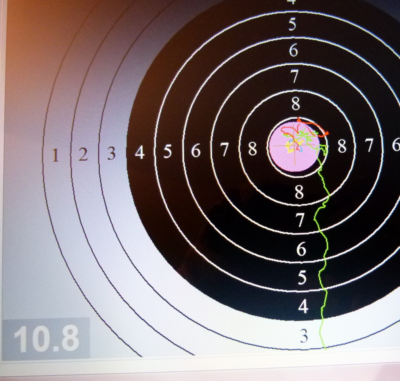

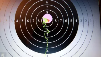

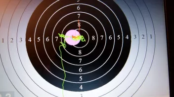

    Anbei noch einige Zielvorgänge auf Scatt. Entwicklung des Schusses beim unsauberem Zielvorgang und wenn die Nullstellung stimmt.

    Nun aber wieder zu unseren Themen. Ich finde den von Brigitte eröffneten Block sehr gut. Handelt er doch bis ins Detail von unserem Sport. Wenn auch nur im Auflagebereich, obwohl ich durch dieses Training für mich sehr viel in meiner anderen Disziplin, dem KK-Liegendschießen, an Nutzen ziehen kann.
    -Aber glaube mir, die meisten Schützen sind mit Ihren Ergebnissen nicht zufrieden-
    Dazu zähle ich gelegentlich auch und teile Deine Ansicht. Ich muss mir hinterher nur die Zeit nehmen, um herauszufinden, woran es gelegen hat und wo ich eventuell noch Verbesserungen tätigen kann. Und diese nachher überwiegen wieder zurücknehme. Sonst, und hier bin ich wieder bei Brigitte, jage ich nur 10er und Fehler, die sich bei diesem Training einschleichen, bemerke ich zunächst nicht. Schießen ist und bleibt wohl ein ewiger Lernprozess. Dabei ist es gut, wenn mir ein guter Trainer zur Seite steht. Bei uns in der Gegend ist leider keiner, und so übernehme ich bei mir diese Aufgabe zusätzlich. Aber ich kann auch zufrieden sein, z.B. wenn ich ein Ergebniss nur durch leichte 10er erzielt habe. Hiermit meine ich, wenn die Schüsse sauber und schnell im Haltebereich ausgelöst wurden.
    Zu Deiner Anmerkung Scatt:
    Sie ist insofern nicht aussagekräftig, da es mein erster Versuch mit der Anlage war. Da war der Kampf mit dem Aufbau, dann mit dem Laptop, und dann wollte ich ja auch sehen, was diese Anlage so leistet. Da blieb von der Schießdisziplin nur wenig übrig.
    Aber die Anmerkung mit dem Anschlagaufbau greife ich auf. Wieder eine Baustelle, die ich etwas verdrängt habe. Nur ist es so, dass ich ab und an schon bei einem Zielbild "Tief" auslöse. Daher schieße ich mein Gewehr auf etwa 10,7 hoch ein. Wenn es dann einmal krass wird, habe ich immer noch eine 10,1 "Tief". Ist wohl auch nicht ganz richtig, aber mir hilft es z.Z.
